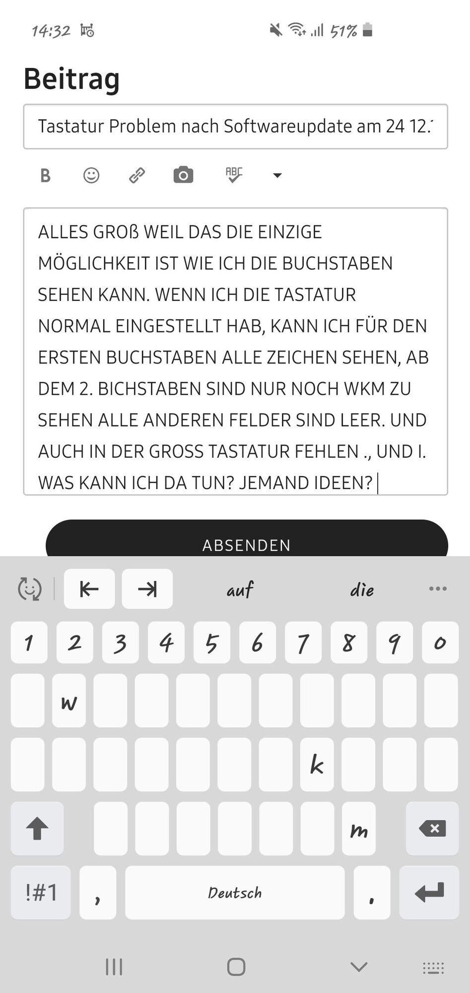

HALLO, HEUTE HAT MEIN HANDY EIN SOFTWAREUPDATE GEFAHREN. SEIT DEM SPINNT MEINE TASTATIR TOTAL. ICHVSCHREIBE ALLES GROß WEIL DAS DIE EINZIGE MÖGLICHKEIT IST WIE ICH DIE BUCHSTABEN SEHEN KANN. WENN ICH DIE TASTATUR NORMAL EINGESTELLT HAB, KANN ICH FÜR DEN ERSTEN BUCHSTABEN ALLE ZEICHEN SEHEN, AB DEM 2. BICHSTABEN SIND NUR NOCH WKM ZU SEHEN ALLE ANDEREN FELDER SIND LEER. UND AUCH IN DER GROSS TASTATUR FEHLEN ., UND I. WAS KANN ICH DA TUN? JEMAND IDEEN?

DANKE, DAS MIT DEM ZURCKSETZTEN HAT NICHT GEKLAPPT. DAS MIT DEM CACHE LÖSCHEN HAB ICH NOCH NICHT GEFUNDEN
Auch Cache löschen wie du es beschreibst hat leider nichts gebracht:-(

Nein hat auch nichts gebracht .Ich schreibe nur normal weil ich so langsam raus hab welche Buchstaben auf welchem leeren Feld ist und weil ich ja worterkennung hab. Und der Rest ist so lang auf den leeren Feldern rum drücken bis der richtige Buchstabe erscheint.

Danke!!! Handy neu starten hat auch Nixe gebracht. Aber das mit der Schriftart. Scheinbar wird die die ich hatte nicht mehr unterstützt. Auf die Idee mit der schrift wär ich nie gekommen. Vielen, vielen Dank. Hab mir jetzt neu neue geholt und alles wieder gut. Frohe Weihnachten
