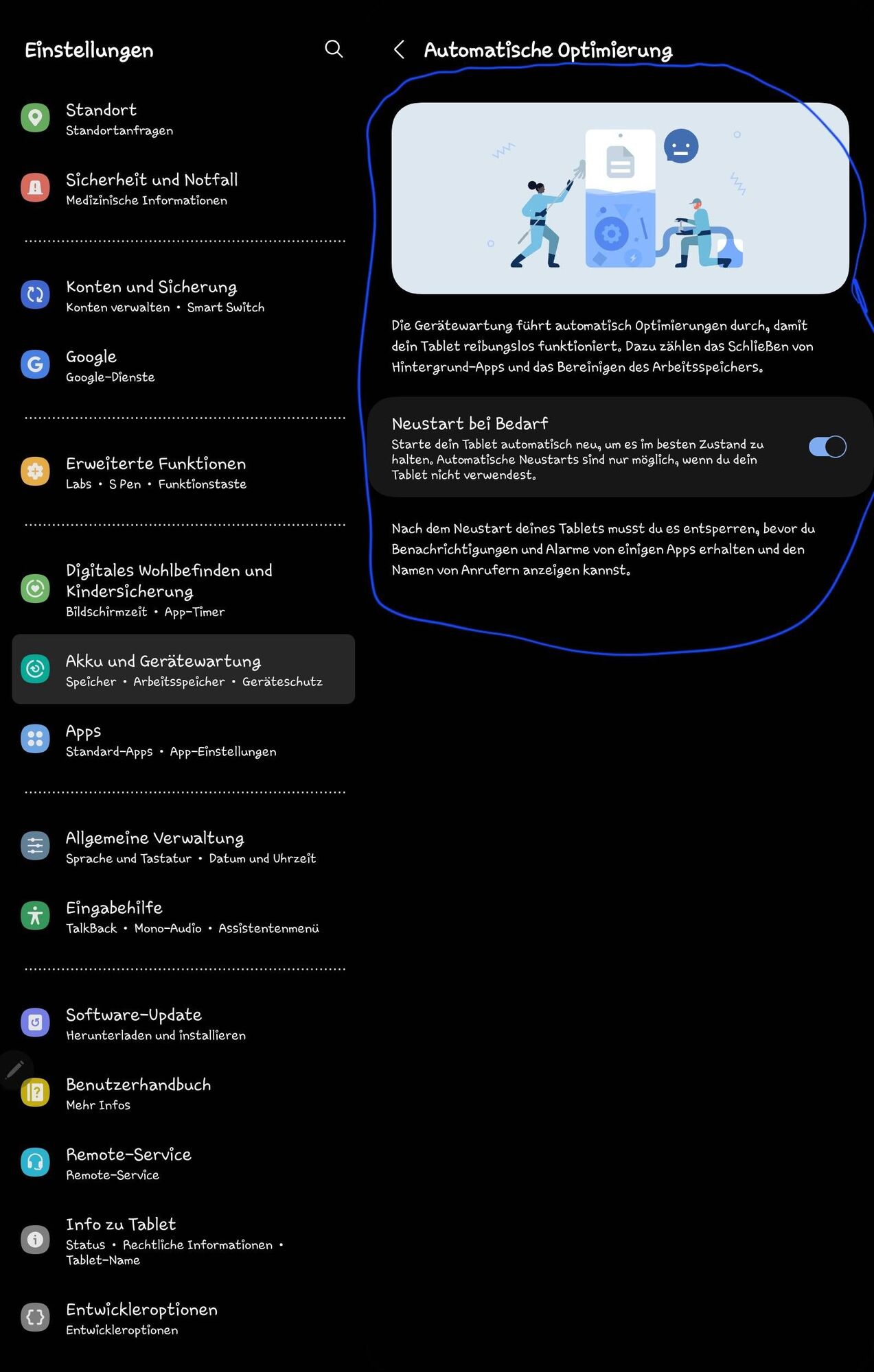

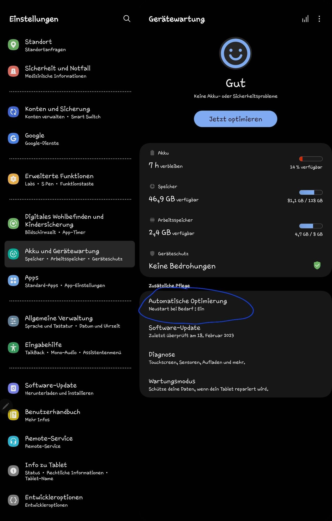

mein gerade einmal 3 Wochen altes Tab S8+ startet gefühlt jede Stunde neu. Trotz alledem wird die Laufzeit in den Einstellungen unter Info zu Tablet > Statusinformationen nicht auf 0 zurückgesetzt. Jedoch muss ich mein Passwort anstelle meines Fingerabdruckes verwenden.
Es startet neu und doch fühlt es sich nicht wie ein "richtiger" Neustart an.
Kennt jemand dieses Problem und weiß, wie ich diesen Fehler beheben kann?

Hast du das vielleicht an?
Nein, daran habe ich auch schon gedacht. Dem ist aber leider nicht so.
Gerade einmal die Members App auf dem Tablet gestartet. Meldung erschienen: Automatische Fehlerberichte. Dein Tablet wurde falsch neu gestartet oder ist eingefroren.
Dann müsste ich jetzt auch nicht weiter oder kontaktiere mal Samsung darüber
