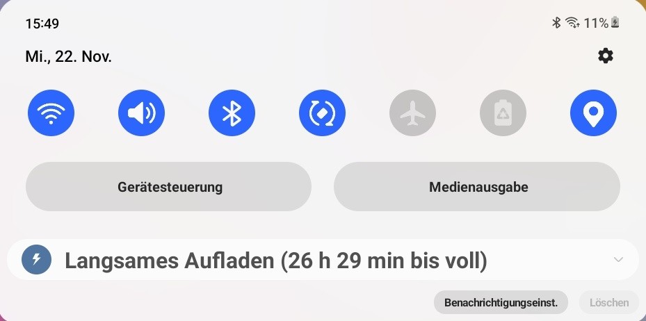

als ich gestern mein Galaxy Tab 6 Lite laden wollte, wurde diese(siehe Teil vom Screenshot) Zeit angezeigt, obwohl es das selbe Netzteil und die selbe Steckdose ist, als es schonmal so war, nahm ich eine andere Steckdose, dort wurde nicht angezeigt "wird langsam geladen", es dauert da 52 Stunden.
Was muss man wo machen, damit es nie wieder so lange dauert bis es voll geladen ist, und warum dauerte es diesmal so lange, und warum wird auf einmal nur langsam heladen (an der selben Steckdose)?

Versuche doch einfach einmal ein anderes Netzteil und ein anderes Kabel. Oder stecke das vorhandene Kabel einmal um 180° gedreht in das Tablet.
Ich würde daruf tippen, dass etwas mit dem Netzteil bzw. Ladekabel nicht stimmt.

Probiere auch gerne andere Ladekabel und andere Ladeadapter aus *m:1f60a.png* Hat in der Regel nichts mit der Steckdose zu tun (kann ich als Industrieelektriker-Azubi sagen *m:1f605.png*)
Denn vielleicht haben dein Netzteil oder dein Kabel einen weg und funktionieren aufgrund von Leistungsabfall unterwegs oder Teildefekten Bauteilen nicht mehr 100%. *m:1f642.png* Manchmal führen aber auch andere Faktoren wie Hitze dazu, dass das Tablet die Ladeleistung runterdrosselt, um mögliche Gefahren und Beschädigungen zu verhindern *m:1f609.png*(bei Samsung drosselt das Gerät z.B. bei einer Temperatur ab 42°C oder so die Leistung herunter, damit das Gerät sich wieder abkühlen kann)

52 Stunden sind ja noch völlig ok *m:1f600.png* Reinige mal vorsichtig deine USB Buchse vom Tablet. Vielleicht hat sich Staub angesammelt...

zu nächst lt. Deinem Screen-Shot sind sollten vor dem Aufladen, Netzwerk, Bluetooth und Standort deaktiviert sein, ebenso sollten auch alle Apps. vor dem Laden geschlosse werden, das verkürzt die Ladezeit. Zur Prüfung der Ladefunktion, teste nach den angeführten Deaktivierunge in Samsung Members unter -->Support --> Tablet-Diagnose --> Laden über Kabel. Je nach Ausfall der Diagnose solltest du auch mit neuen/andere geeigneten Kabel und Netzteil testen. Neustart des Tablets und Laden im ausgeschaltet Zustand kann auch hilfreich sein. Beim Laden im ausgeschalteten Zustand sollte nach 30 min Ladung die Anzeige mindestens eine um 20% Ladung Anzeigen (Screenaktivierung durch Tippen Einschaltknopf).
die häufigsten Ladeprobleme werden durch defekte ungeeignete Kabel, verdreckte oder feuchte Steckverbindungen sowie defekte/ ungeeignete Netzteile verursacht. Ich empfehle nur original Samsung Ladeequipment zu benutzen. Gruß Schwalbe9
Ich habe kein anderes Netzteil mit passenden Stecker, und wenn ich den Stecker andersrum ins Tablett stecke(Schrift auf dem Stecker nach hinen/unten  zeigt) wird es gar nicht geladen, was jetzt?
Dann wirst Du wahrscheinlich zumindest ein neues Kabel kaufen müssen.
Also beim Ladekabel stimme ich dir zu.
Das schließen der Apps und deaktivieren von Standortdiensten und Funkverbindungen ist aber praktisch irrelevant. Im besten Fall lädt es dadurch ein paar Prozent schneller, was vielleicht ein paar Minuten Unterschied ausmacht. Wenn das Tablet aber mehr als einen Tag zum laden braucht, liegt das Problem sicherlich woanders.
