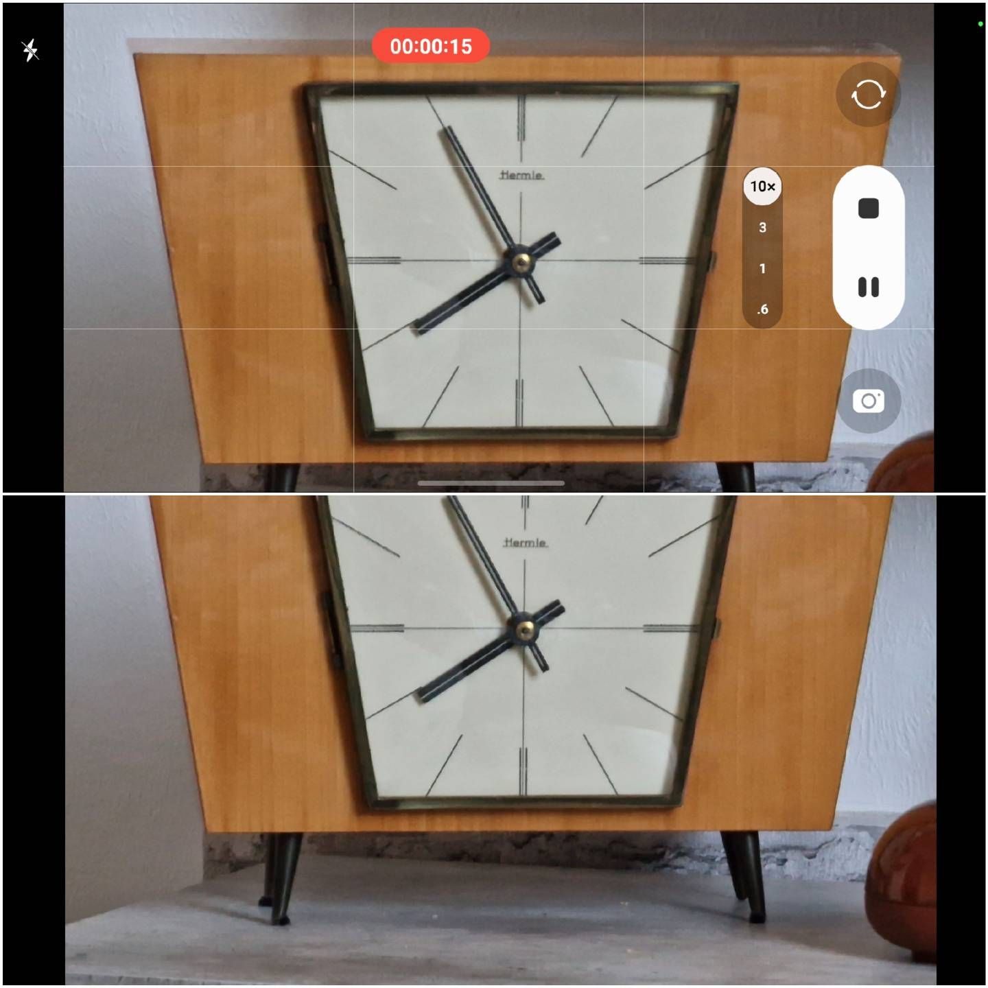

Mein S22 Ultra zeichnet im UHD Video Modus im Zoom nicht das auf, was der Sucher anzeigt. Das tatsächlich aufgezeichnete Video ist ca. ein Viertel nach unten versetzt.Wie kann das sein und was kann man tun?
Screenshot vom Sucherbild und dem tatsächlichen Video

Also habe es mal getestet eben. Den Fernseher bekomme ich nicht mehr auf dem Bildschirm, nur halb.
Den Wecker schon.
Wenn Du den 10 Fach Zoom benutzt, dann ist Dein Objekt komplett drauf?
Nö, ist total wirr das ganze. Bei UHD 60FPS rutscht es wirklich fast ein Viertel nach unten, bei UHD 30FPS weniger. Bei FHD 30 ist es kaum wahrnehmbar, aber stimmt auch nicht ganz und bei FHD 60 merkt man es dann wieder deutlicher. Alles jeweils 16:9 und 10x Zoom.
Kann mir keinen Reim drauf machen.

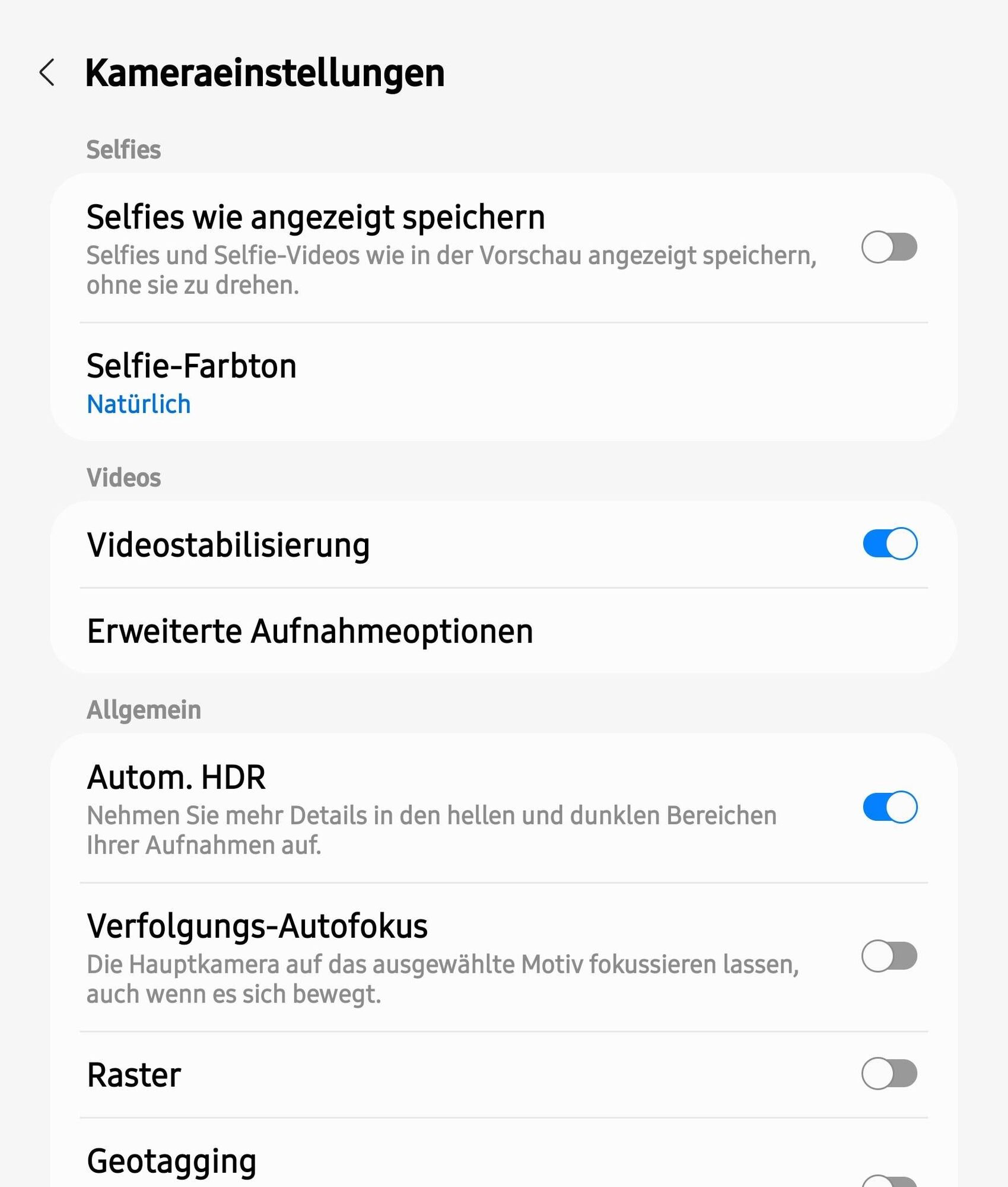

Gehe Kamera Einstellung. Ist oben links Einstellrädchen.
Jetzt Vergleiche mal meine Einstellungen mit Deiner.
