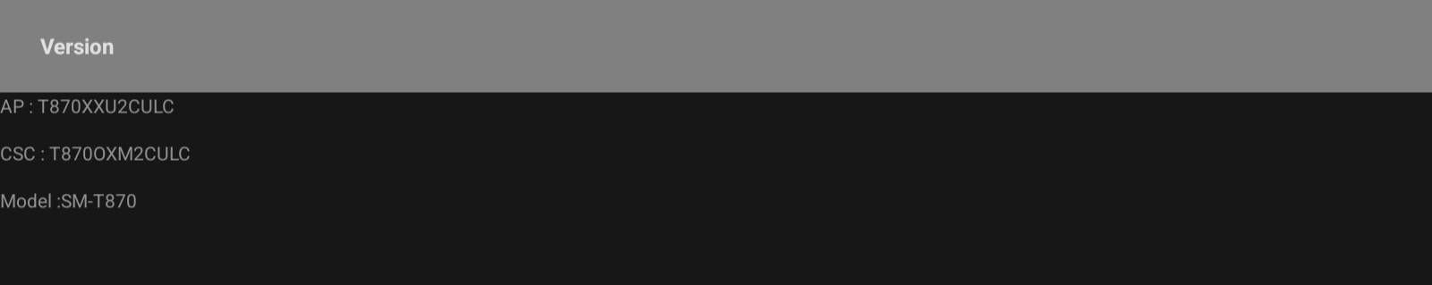

Mit dem Code *#1234# wird, neben den Angaben zum PDA/AP sowie CP/PHONE/MODEM, auch der CSC angezeigt.

Das sieht so aus
Da ist eine türkische Software drauf. Türkei kommt kommt bei dem Tablet. Nicht Germany.
Wie kann das denn sein, ich habe das tablet offiziell im Samsung Shop Deutschland bestellt *1f61f.png* :think:
