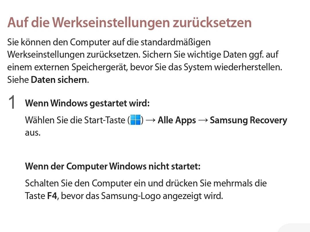

Schalte dein Galaxy Book aus und dann wieder ein. 2. Drücke dann, bevor das Samsung-Logo erscheint, die F4-Funktionstaste mehrfach hintereinander, um die Samsung Recovery App zu starten. Lese die Nutzungsbedingungen und Informationen nach dem Start der Samsung Recovery App und stimme diesen zu.

Wie L: @JöPi schon geschrieben hat, gelangt man bei den Galaxy Books über das Drücken der F4 Taste in den Recovery Modus.

Jap - aber das Problem ist eben, das ich in den Recovery Modus auch nicht komme.
