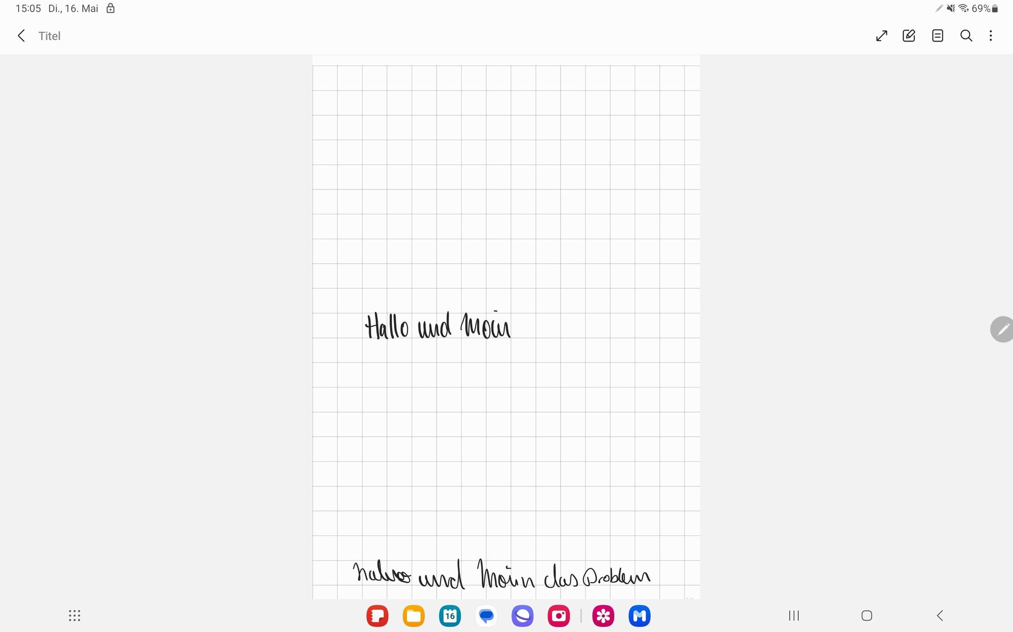

Hej, bis jetzt störte das folgende Problem nicht, um so mehr ich mit dem Stift Schreibe, desto unangenehmer wird die Bedinubg.
Aber erstmal zum Problem, wenn ich eine Notizenapp nutze (egal welche), fängt der Stift ab einer gewissen Stelle nicht mehr Adäquat zu schreiben.
Tab liegt quer, Kamaralinsen oben, und im letzten viertel fängt der Stift an zu Schwächeln. Kennt jemand dieses Problem und könnte mir Helfen?
Im Unteren Teil, könnt ihr sehen was ich meine.
Nimm das Case oder die Hülle vom Tablet ab.
In vielen Cases sind Magnete drin und die können die Stifteingabe beeinträchtigen.
Habe das Tab S8 auch mit magnetischer Hülle und da sieht das an der Stelle wo die Magnete sind genauso aus wie auf deinem Bild, wenn ich darüber schreibe.
Okay, werde ich einmal Austesten. Danke für die schnelle Antwort
Kein Problem, meld dich am besten mit dem Ergebnis deines Tests.
