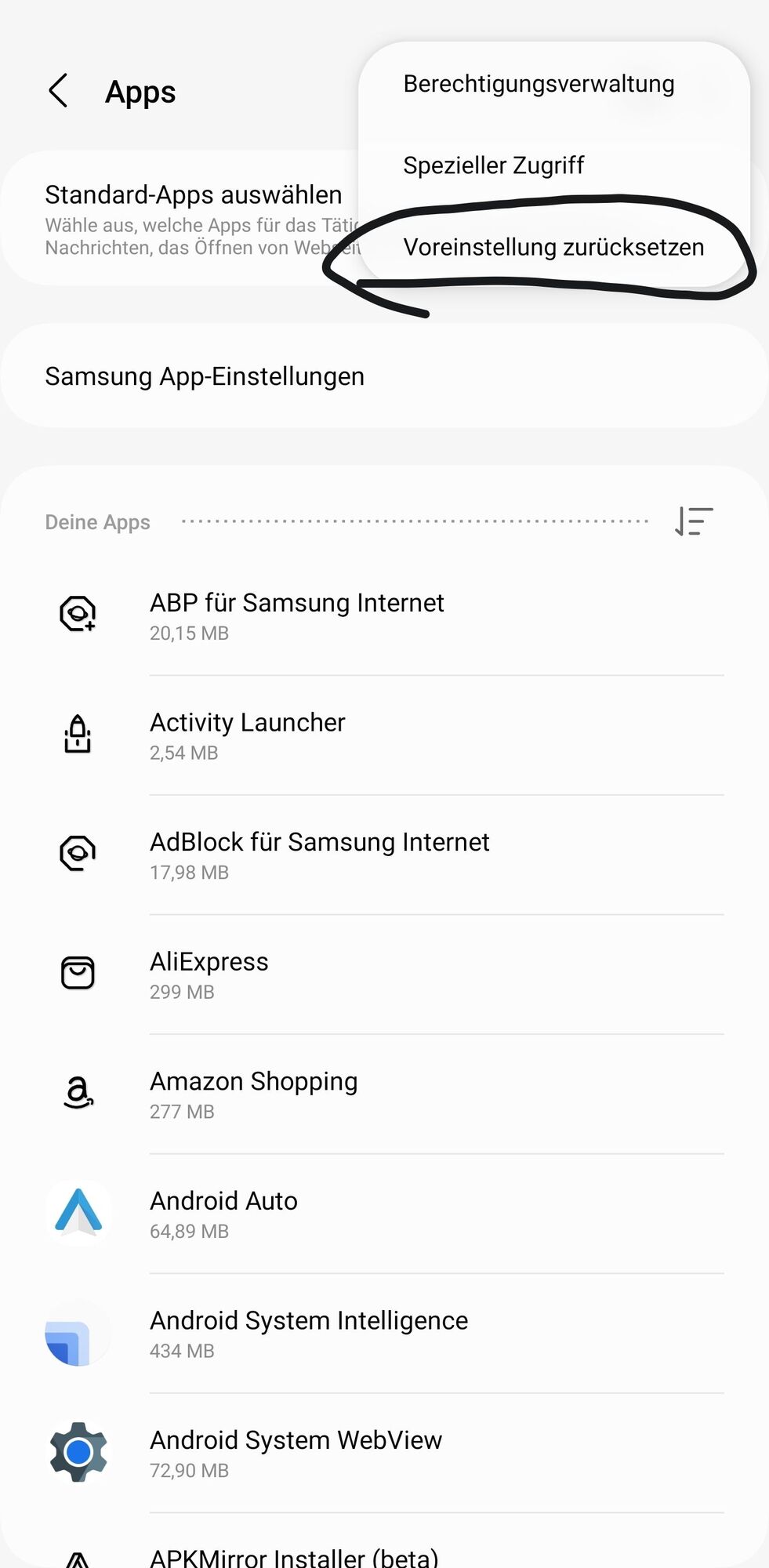

Habe versehentlich beim öffnen einer PDF das Pop-Up, welches die Auswahl der zu nutzenden App erfragt mit "immer" weggedrückt. Wie jetzt mein Beitrag erahnen lässt, würde ich gerne dieses Pop-Up wiederhaben. Wie mache ich das?
    Einstellungen 》Apps 》Standard-Apps auswählen 》Links öffnen 》dort die App suchen, mit der sich jetzt immer die PDFs öffnen und draufklicken 》dort neben Standartwerte löschen auf löschen L: Lösung in ursprünglichem Beitrag anzeigen
    Eine Methode wäre die soweit ich weiß, aber es gibt noch eine andere mit Standartwerten. Anleitung habe ich gerade nicht im Kopf.
    Ja, genau das meinte ich. Mach mal lieber erst das hier, dann hast du zumindest die eine App raus wenns klappt.
    Wenn nicht dann halt das im Bild.
    Danke euch, bin der Anleitung von ZeroTwo gefolgt und hat geklappt :great:
