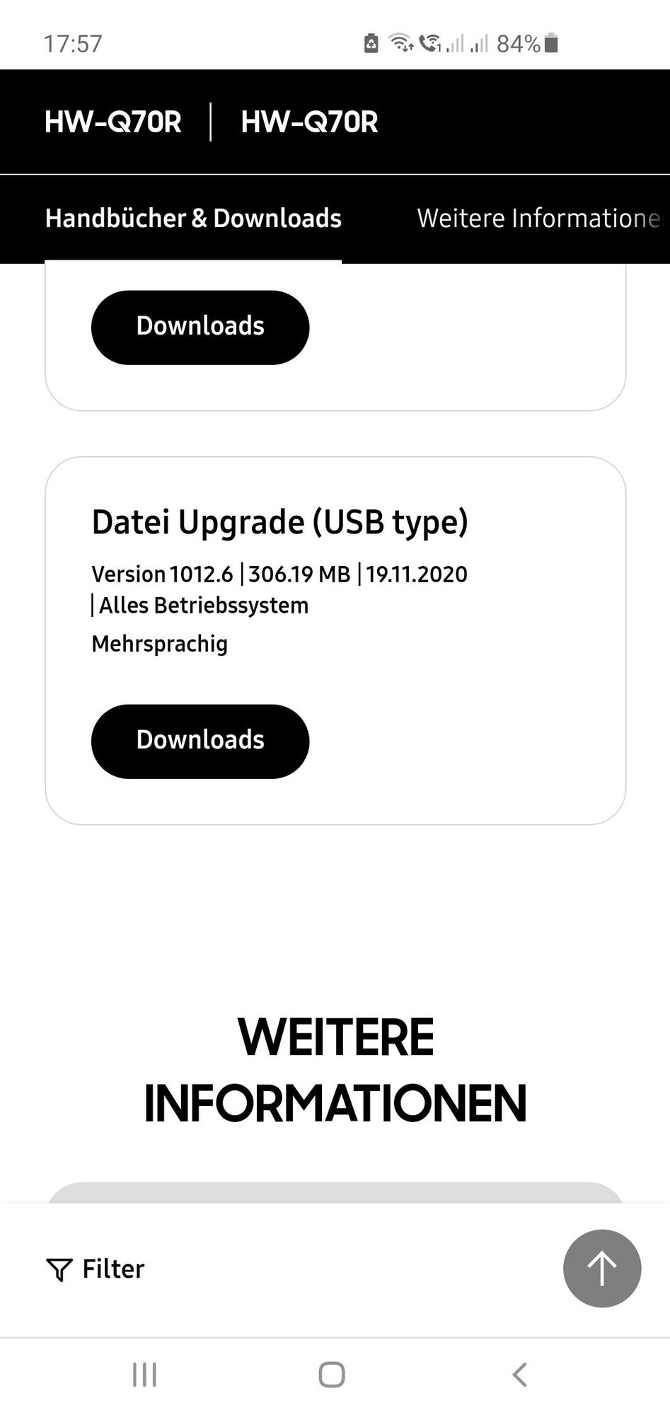

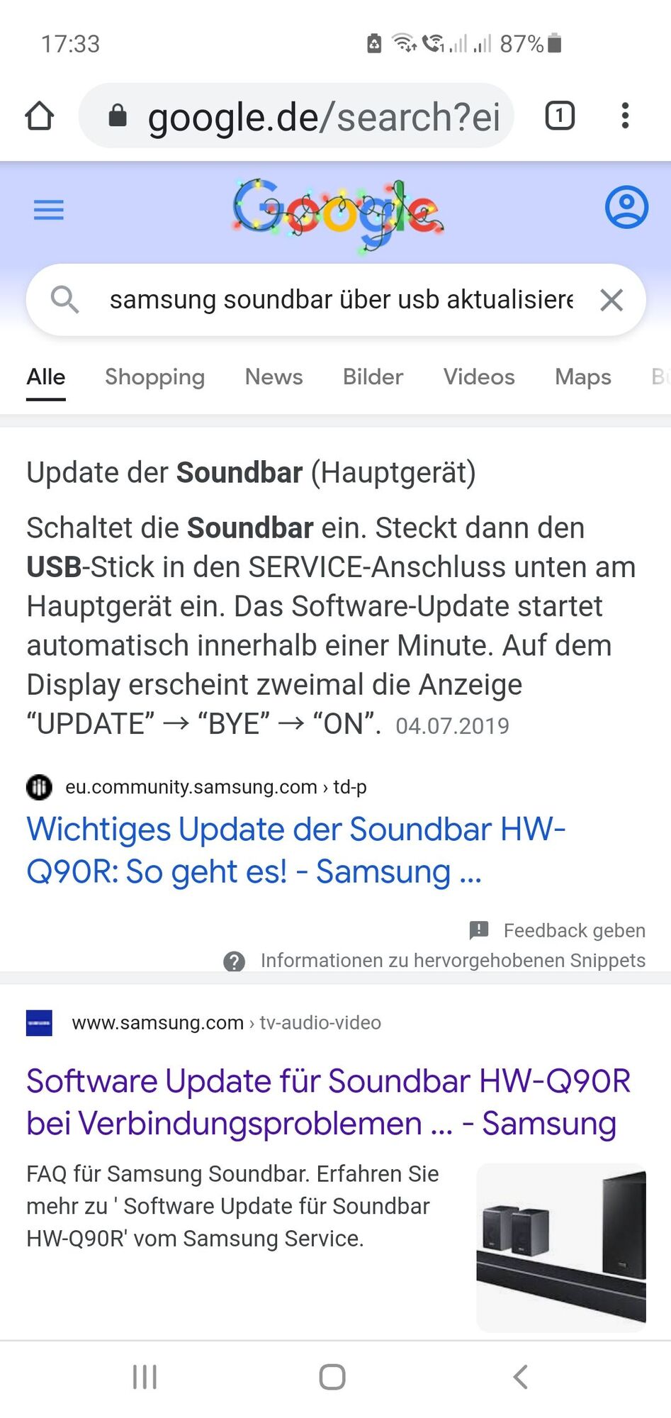

Du kannst auch auf der Samsung HP die aktuelle FW auf einen USB-Stick downloaden und dann einspielen...
Aktuelle Software is ja drauf, oder is das jetzt die einzige Lösung um sie zurück zu setzen?
Die akt. SW drüberspielen sollte das Gerät eigentlich wieder ins Laufen bringen. Ein Reset ist ja schwierig, wenn die SB keine diesbzgl. Kommandos annimmt...
Ok, werde das mal ausprobieren, muss mir erst einmal einen USB Stick mit so einem kleinen Anschluss besorgen...

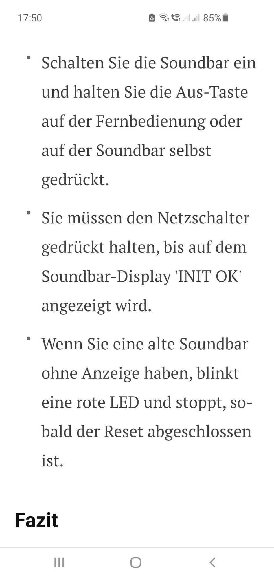

Das ist eine simple Resetmöglichkeit....
(StandardMethode, die aber nicht immer klappen muss) L: @Coroone
Funktioniert leider nicht *1f61e.png*

Ärgerlich, aber das mit der SW müsste was 'bewegen'. Ansonsten ist es wohl leider eine 'heiklere' Sache, die nur der Technik Support irgendwie lösen kann. Gutes Gelingen!
