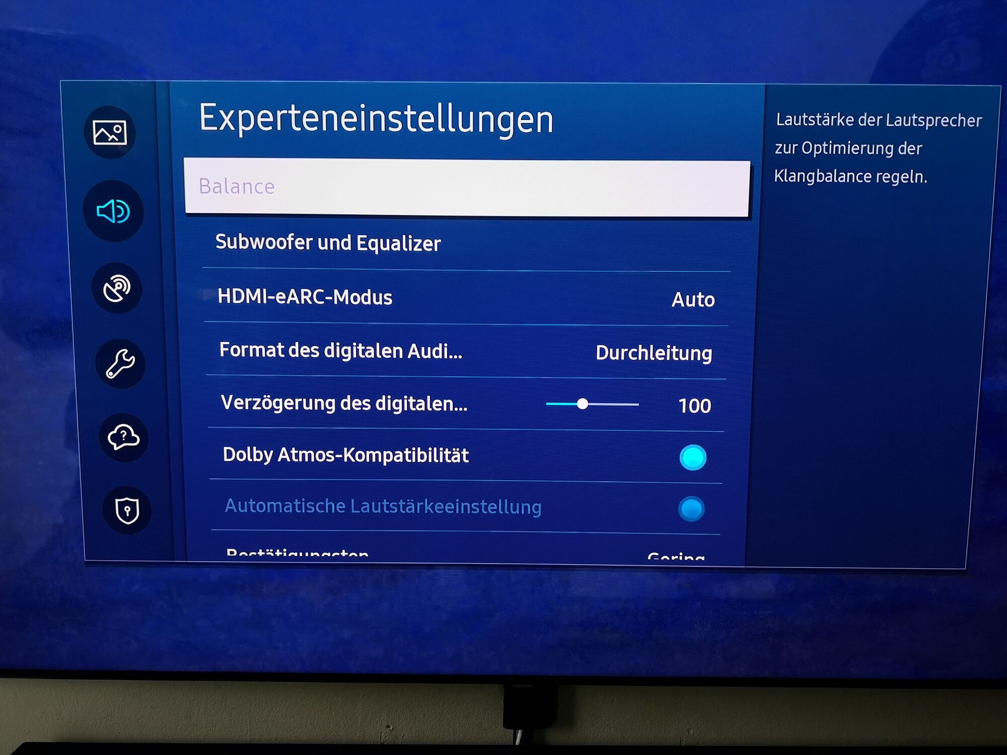

Moin,
wie in meinem ersten Post beschrieben, wenn die externe Quelle, bei mir eine VU+ solo 4K direkt per HDMI an den TV angeschlossen ist, die Soundbar und der TV über HDMI-ARC verbunden sind, habe ich mit folgenden Einstellungen Q-Symphonie und auch TV+Q-Symphonie zur Verfügung und einen super Sound.
Hier die Einstellungen auf meinem TV.
Auf der VU+ habe ich jeglichen Downmix in den Toneinstellungen deaktiviert und AC3 / AC3+ als Wunschformat, wenn vorhanden ausgewählt, dafür ist die obige Einstellung "Durchleitung" wichtig, das der Sound unverarbeitet an die Soundbar weitergeleitet wird. Vielleicht hilft es dem einen oder anderen.
Viel Spass!
