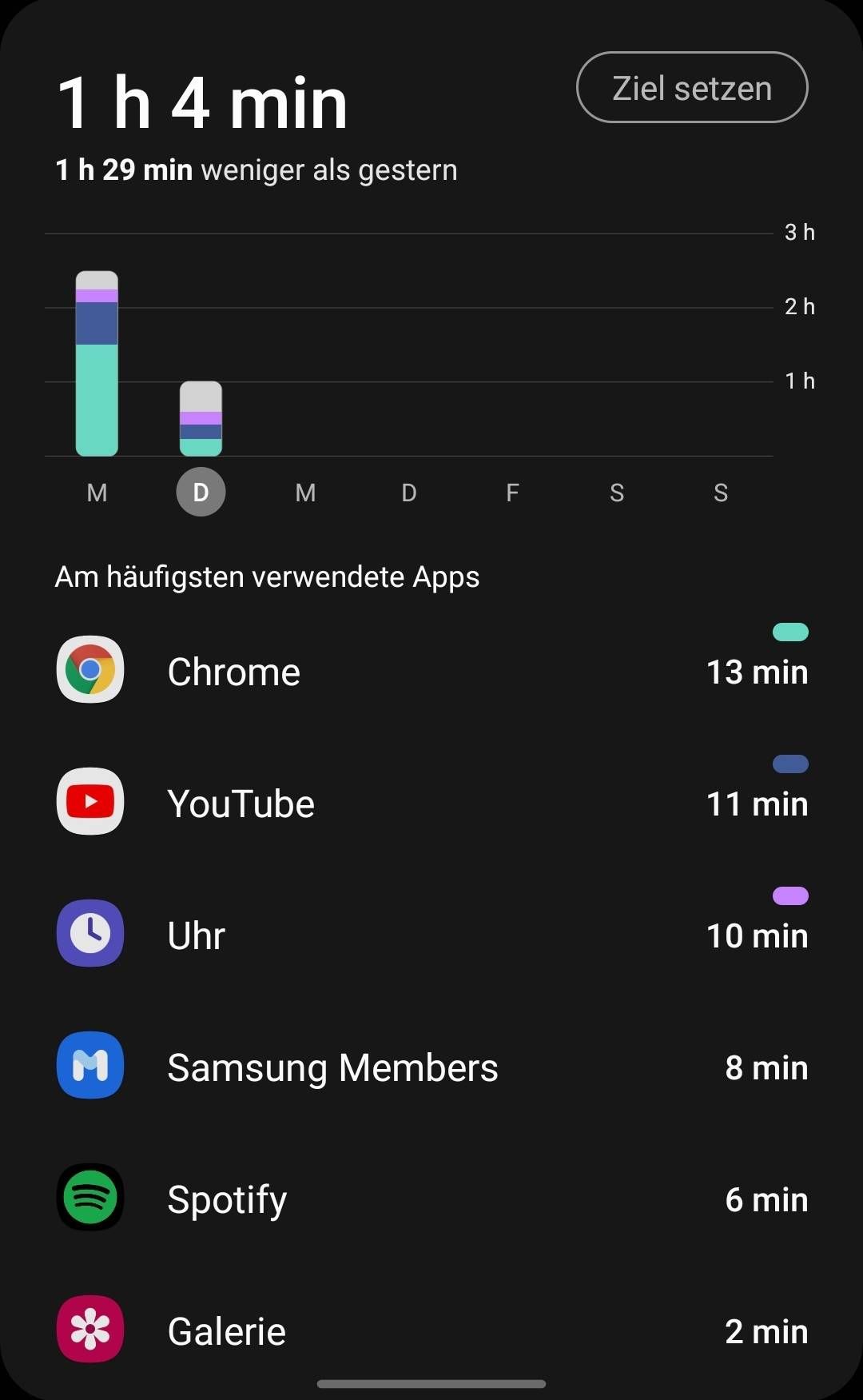

Also ich hab es heute morgen um ca. 7:30 vom Strom genommen, dann bis jetzt ca. 1h lang Spotify gehört, 2-3 Sachen gegooglet und ein ein YouTube Video geschaut. jetzt bin ich schon bei 45%. Bei einer Display on Time von knapp über 1h
falls das ist, was du meinst... ?

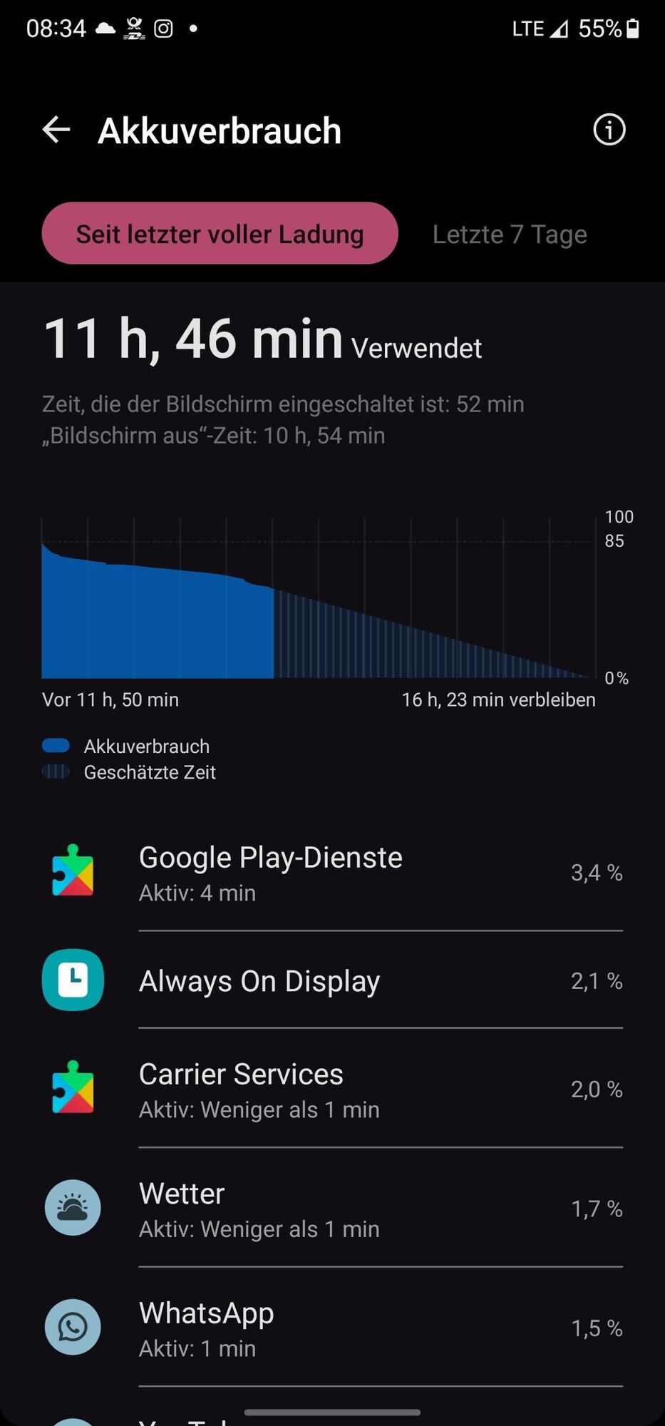

Dann scheint irgendeine App im Hintergrund ganz massiv Strom zu verbrauchen... Wie sind denn deine sonstigen Einstellungen, FHD plus, 120Hz, mobile Daten oder WLAN...?
Und was sagt die Akkuverbrauch-Statistik?

Hab mal einen Screenshot beigefügt. Habe massiven Akkuverbrauch im Hintergrund, ca. 4,1% pro Stunde bei Nichtbenutzen...
Und die angegebenen 16h verbleibender Akkulaufzeit sind auch nicht im entferntesten erreichbar.
Einstellungen sind 1080p, 120Hz, größtenteils mobile Daten und WLAN deaktiviert, Smartwatch permanent per Bluetooth verbunden.
