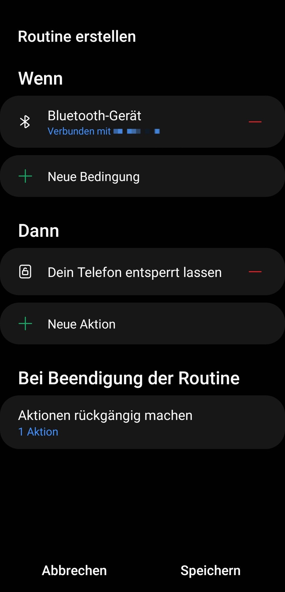

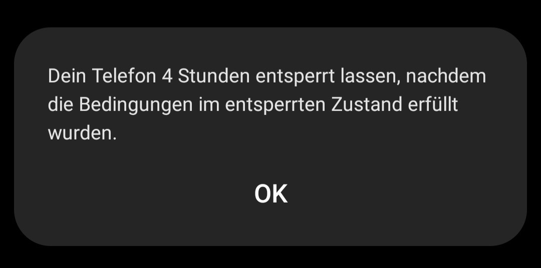

du kannst dein Smartphone auch (für max. 4 Stunden) über "Modi und Routinen" entsperrt lassen, siehe Bilder
