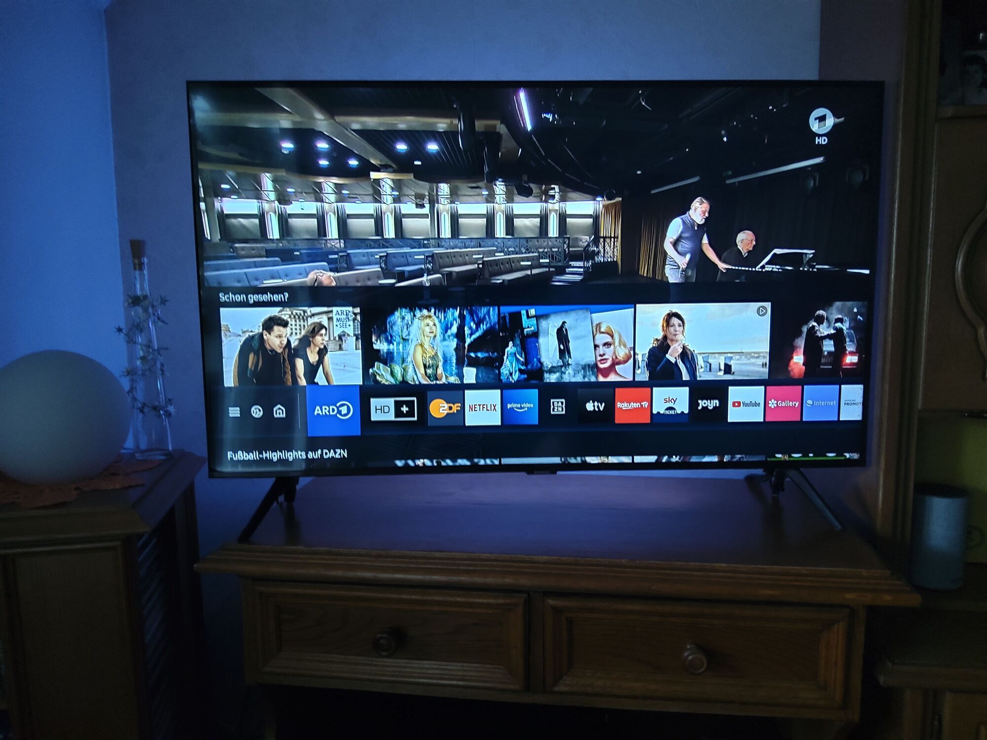

Ich habe seit gestern den Samsung GU43TU8079 und möchte die Apps im Smart Hub sortieren. Beim MU ging das ja noch direkt im Hub, beim TU muss ich den Umweg über die Einstellungen im Store gehen.
Im Store ist das Verschieben auch eine einfache Geschichte, nur speichert das Gerät diese Sortierung nicht und im Smart Hub ist alles nach wie vor durcheinander. *1f62c.png*
Wo kann der Fehler liegen?

Hallo L: @Kitzelbacher,
geh mal auf die App, die du verschieben möchtest und halte die "Eingabe"-Taste so lange gedrückt, bis das Popup zum Verschieben kommt.
Hallo L: @Kitzelbacher, bei deinem TV sollten sich die Apps wie gewohnt direkt im Smart Hub verschieben lassen. :think: Wenn du auf die Kachel gehst, die du verschieben möchtest und nach unten drückst, siehst du also die möglichen Befehle gar nicht? Oder sind sie da und du kannst sie nicht betätigen?
Hallo L: @SinaR
Vom alten MU kenne ich das auch so, leider ist diese Möglichkeit bei der TU-Serie nicht (mehr) gegeben. Im Smarthub nach oben geht's zu den Empfehlungen der jeweiligen App, nach unten kommen allgemeine Empfehlungen verschiedener Streaminganbieter.
Die in den Einstellungen richtige Sortierung wird jedoch nicht in den Smarthub übernommen. Muss ein Bug im OS sein. *2642.png*
*2642.png*
Danke L: @JudithH , genau das ist die Lösung des Problems! Jetzt habe ich einen schönen und aufgeräumten Smarthub.
Freut mich zu lesen, dass es geklappt hat! Dankeschön für deine Rückmeldung und viel Spaß mit deinem aufgeräumten Smart Hub. ;)
Danke ich hatte das gleiche Problem. Jetzt ist alles perfekt
