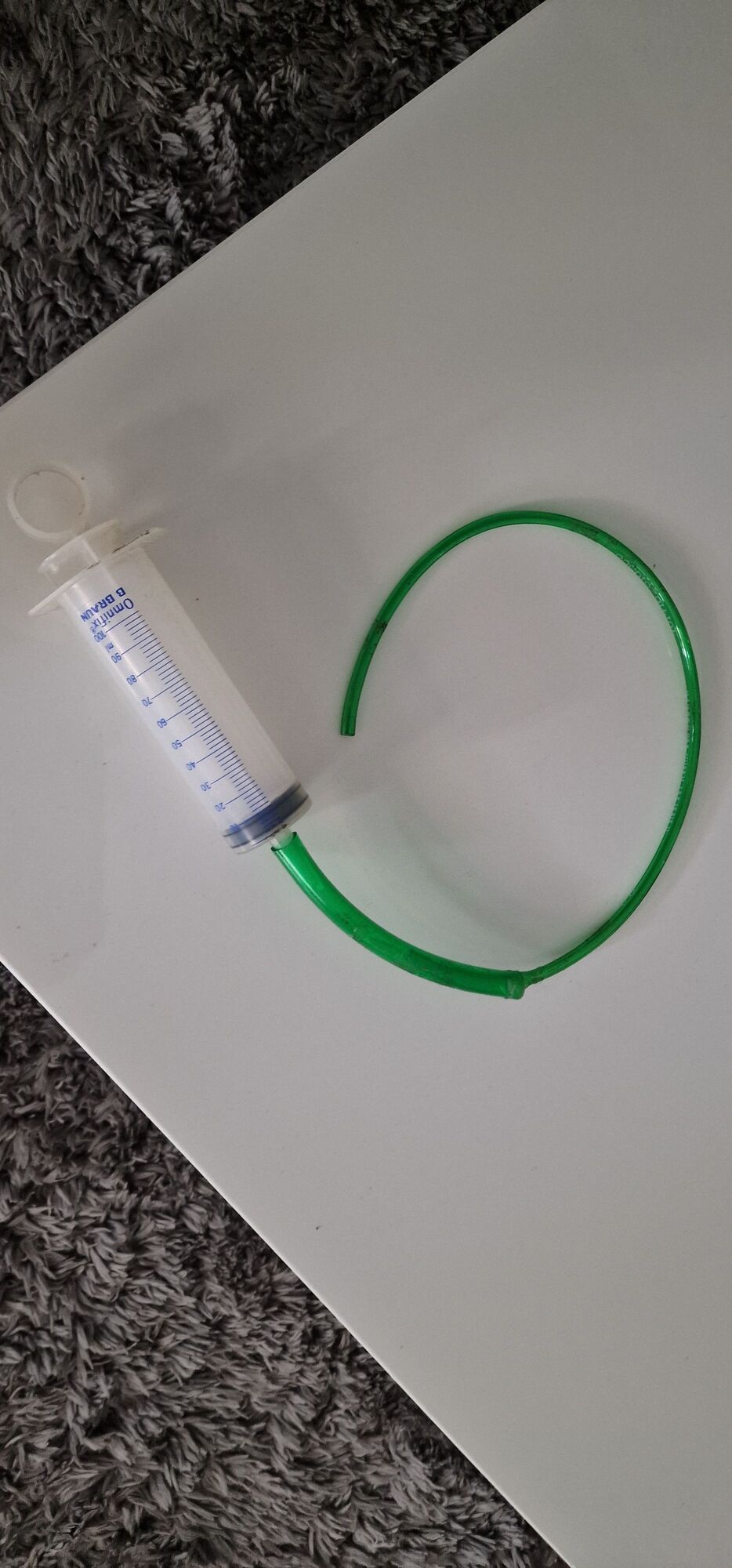

Hab das Problem immer noch nicht im Griff. Will mir nächsten Monat eine neue Küche kaufen und muss bis dahin eine Lösung finden! Habe mir was gebaut, um die Wanne, wo das Wasser reinläuft, zu reinigen, muss nur warten, bis mein Eisfach leer ist. Sollte ich Erfolg haben, melde ich mich noch mal.
Eigenbau

Hallo...ich hatte das gleiche Problem.erstmal danke war super im Forum beschrieben und hat alles geklappt .Hab das Abflussloch frei gefönt und danach mit einem Frostschutzprüfer das restliche Wasser aus dem Loch gesaugt!Super geklappt...
Jetzt meine Frage : Wo führt das Loch den hin bzw was passiert mit dem Wasser??
Mfg
Hey Friedel, was damit passiert, konnte ich auch nicht herausfinden. Leider hat die Aktion bei mir nichts gebracht, das Wasser kam nach 10 Tagen wieder aus der Tür. Hab den Kühlschrank jetzt zum Verkauf bei Ebay. "Nase voll."
