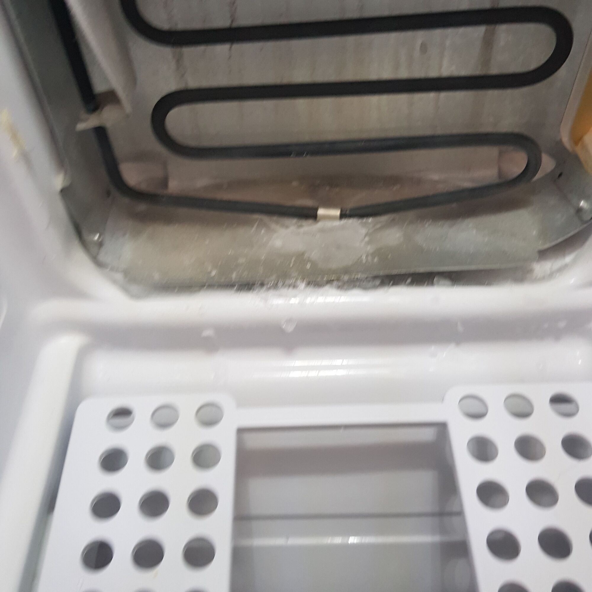

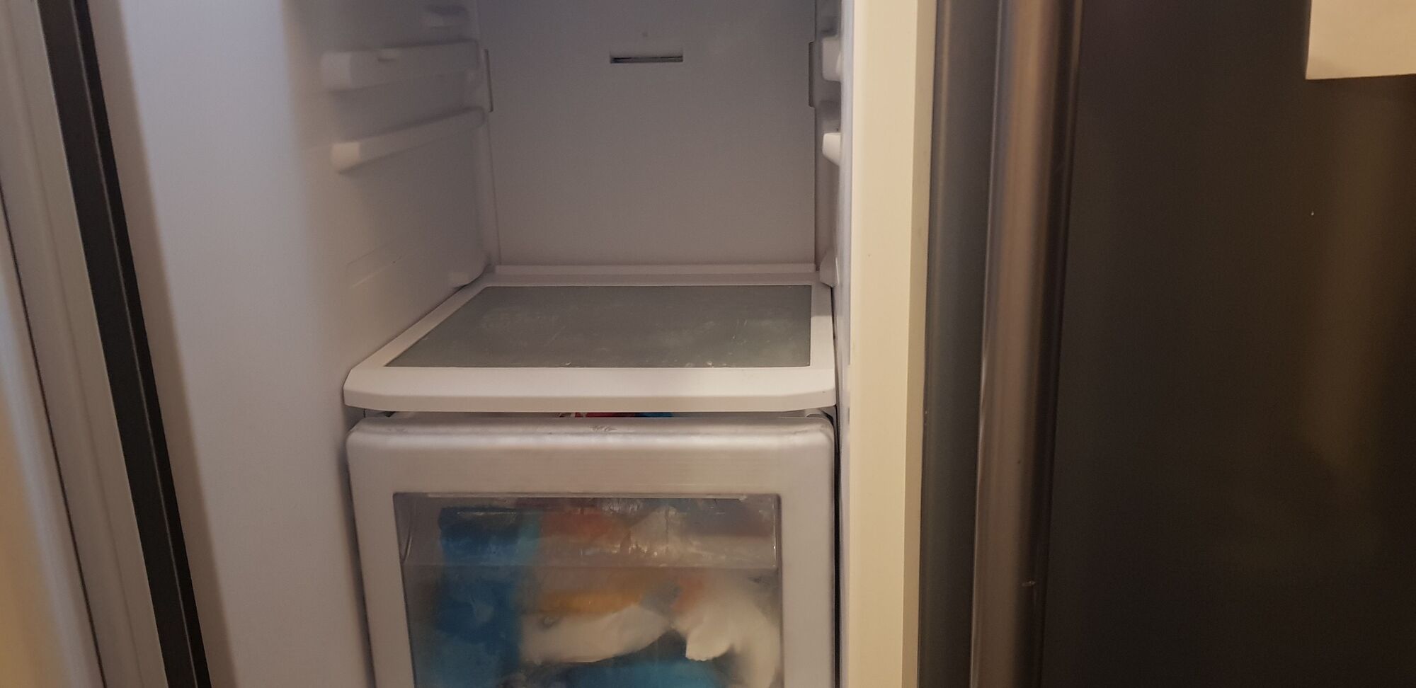

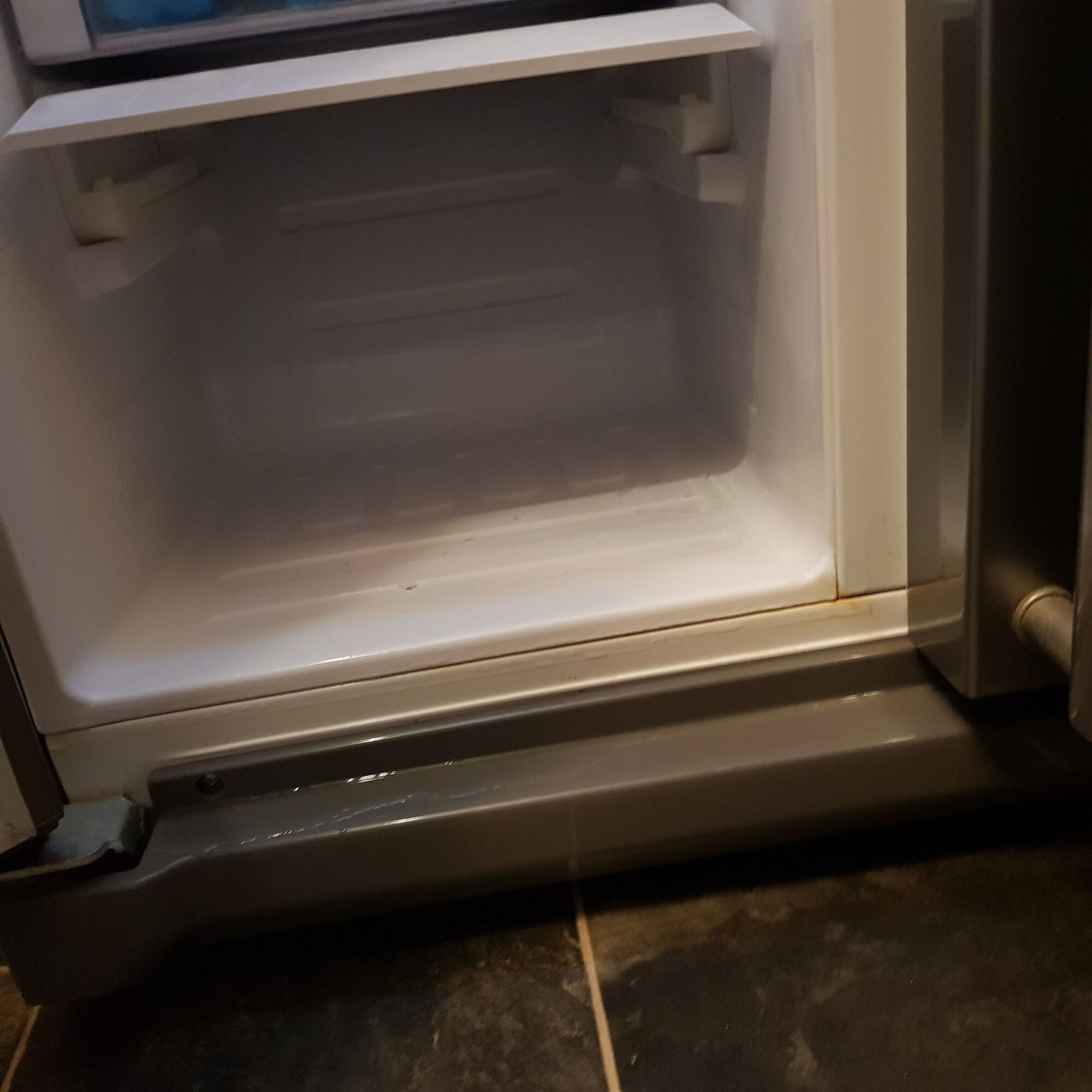

Ja genau die, ca. in der Mitte von dem Gefrierfach ist Siehe Foto.
Mir läuft das Wasser daraus, sammelt sich unten in der letzten Schublade und gelegentlich kommt es dann aus der Tür raus.

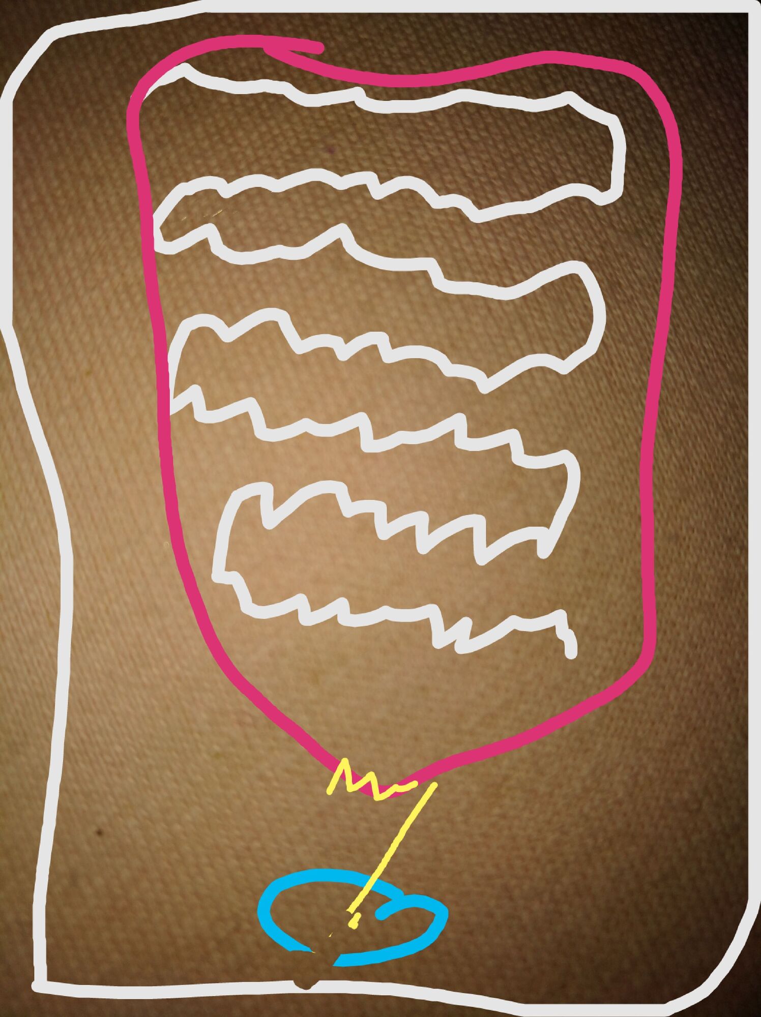

Dann ist da die Spirale. Ich probiere Mal was zu malen xD
So. Nicht lachen!!
Das ist der Bereich hinter der Blende und der Styropor Schicht.
Die weiße Schlange ist die Kühlspirale, in echt aus Metall,mit vielen Lamellen und viel mehr Kurven.
Das rötliche ist der Heizdraht, der ist etwas 5mm dick und wandert wie abgebildet sein herum,läuft auch unten Spitz zusammen,
Dieser spitze Zipfel soll im besten Fall den Ablauf frostfrei halten.
Der Ablauf zu groß in blau wiedergegeben..
Das gelbe soll mein beschriebener Kupferdraht aus einem alten Kabel sein!
Diesen wie auf der Zeichnung um den tiefen Punkt von Heizdraht Wickeln, ruhig Stramm damit er auch Kontakt hat .
Ein Ende lang lassen und in Ablauf versenken.
Jetzt wundert mich gar nichts mehr, die Blende war angefroren. *:shocked-face-with-exploding-head:Mit einem Föhn habe ich diese dann auch abbekommen. Das Eis jetzt 30 min. Geföhnt und siehe da, es ist ein Abflussloch da. Habe mit einem Pfeifenreiniger einen Eingang von ca 10 cm. Hoffe, dass es das jetzt war, wenn nicht werde ich das mit dem Kabel auch noch machen. *:handshake:

bei meinem oben erwähnten SidebySide Kühlschrank (RSA1UTMG1/XEF) tropft links unten am Scharnier Wasser. Das Wasser kommt unter/hinter dem Scharnier. Kann mir jemand helfen was das sein könnte?

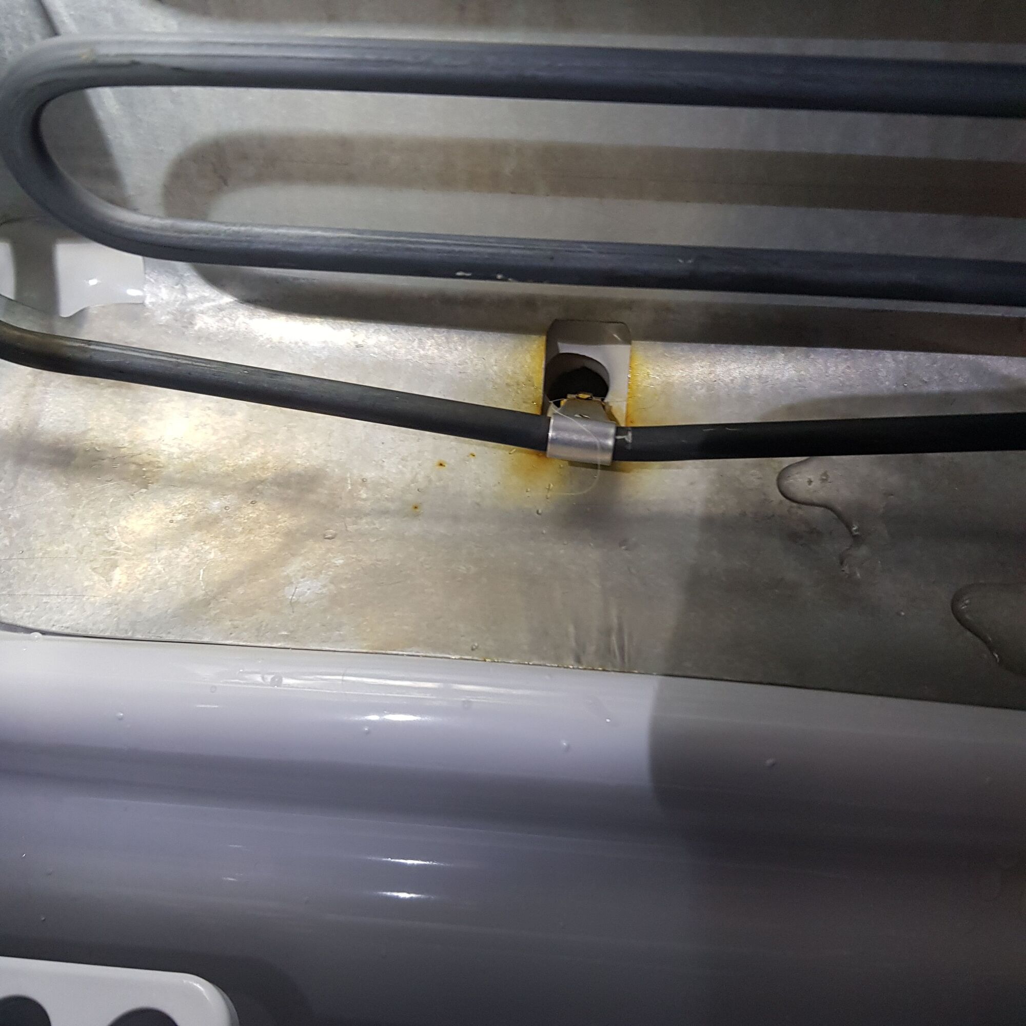

Bei meinem RSH5PTTS lief zum dritten Mal Wasser aus dem Gefrierteil. Grund: Der Ablauf war wieder mal vereist. Heute habe ich zusätzlich zum Abtauen mit Fön Messungen durchgeführt. Die Heizung hat ca. 330 Ohm, der Thermosensor um die 5 kOhm mit Änderung bei Erwärmung oder Abkühlung und die Thermosicherung hat Durchgang. Somit scheinen alle Teile zum Abtauen in Ordnung zu sein. Trotzdem wird in 4 Wochen wieder Wasser auslaufen. Da die Heizung das Ablaufloch nicht berührt werde ich als nächstes einen Kupferdraht unten um die Heizschleife wickeln und ein Ende ca. 7 cm in das Loch versenken. Bin gespannt ob das was bringt.

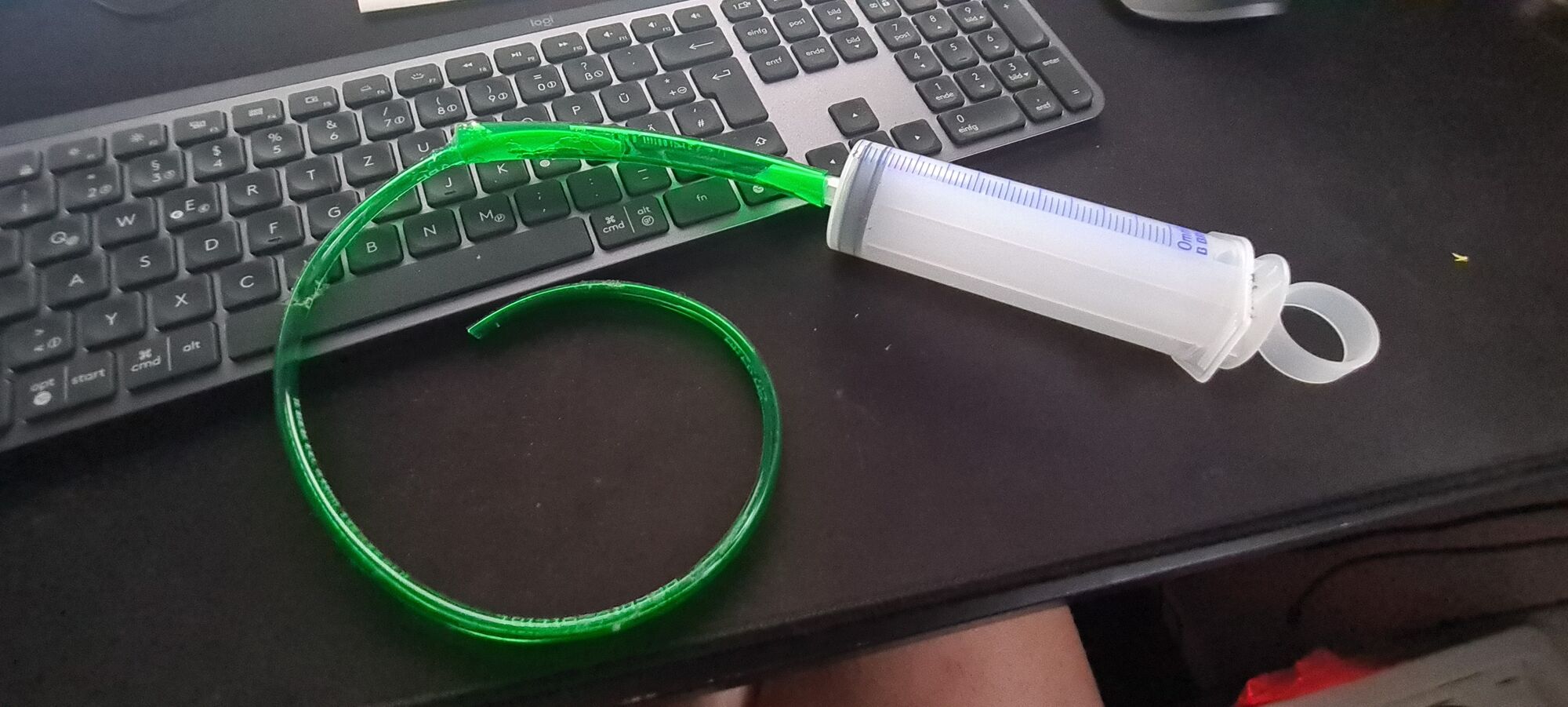

Hatte ich auch gemacht Adit, hat nichts gebracht. Hab mir jetzt eine Reinigungsvorrichtung gebaut. Wenn ich in nächster Zeit mal Zeit habe und mein Fach nicht so voll ist, will ich das Loch reinigen!
Vorrichtung
