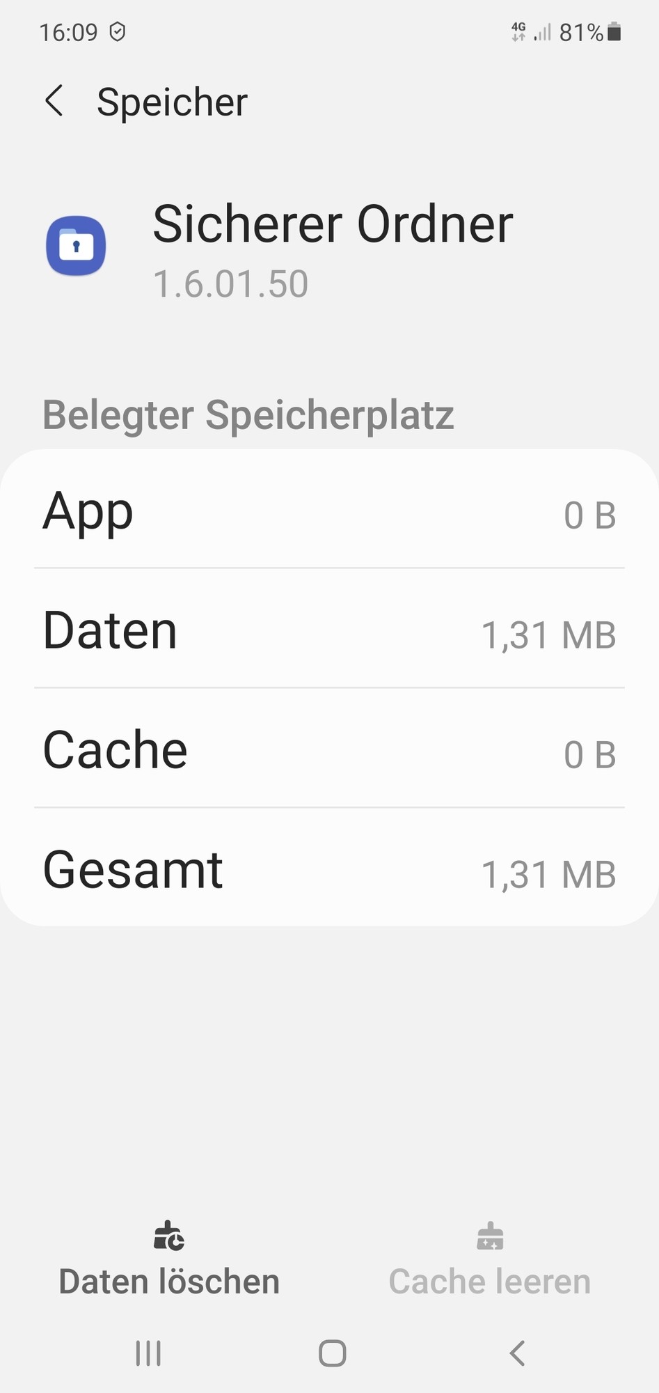

Das Löschen der App Daten (siehe Screenshot) funktioniert nicht. Habe ich gerade ausprobiert. Das ändert nichts am Status des Sicheren Ordners.
Es gibt nur eine Möglichkeit, den Sicheren Ordner loszuwerden und das ist die Deinstallation über das Menü des Sicheren Ordners.
