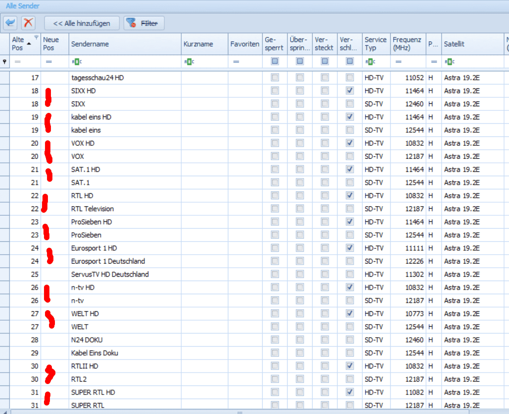

Ich habe mir heute die Programmliste noch einmal angesehen, nach der Aktivierung HD+
Dabei ist mir aufgefallen, auf den Programmplatz mit dem urspünglichen SD-Sender ist nun auch der HD-Sender mit gleicher Senderplatznummer. Ist damit u.U. ein Durcheinander vorbestimmt?
