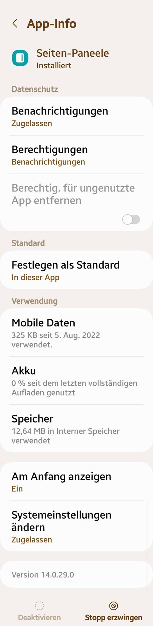

Moin Gehe mal Einstellungen und suche mal Seiten Paneele.
Tippe auf das Ergebnis.
Jetzt ploppt es kurz auf , tippe da mal linke Seite, rechts ist dieser An und Aus Button.
Info zu Seiten Paneele, tippe mal drauf.
Oben rechts i tippen.
Vergleich zuerst mal meine Einstellungen mit Deiner.
Passt Alles, gehe zum Speicher.
Im Speicher lösche die Daten.
Danach auf stoppen tippen.
Alles schließen.
Jetzt öffne Deine Seiten Paneele.
Ist sie fort, gehe zurück zu Einstellungen und Suche das Wort Seiten Paneele und schalte es dort wieder ein.
Wische sie auf, tippe unten rechts auf das Einstellrädchen und stelle es dort erneut wieder alles ein.
