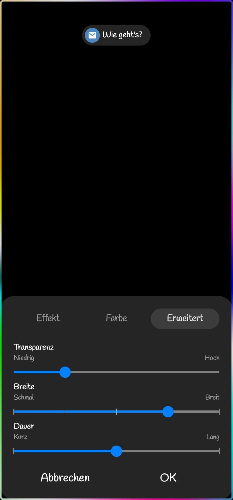

Habe folgendes "Problem" mein S22 Ultra, Macht plötzlich das Seitenlicht in Dauerschleife an, obwohl ich weder eine Benachrichtigung o.Ä. erhalten habe. Woran liegt das? Weiss das jemand zufällig?*icon_media_content_video.jpg*L: (in "Meine Videos" anzeigen)

    Yep, Neustart hab ich probiert. Direkt nachm Neustart das gleiche Spiel. Geht vielleicht so 2 Minuten.. dann hörts wieder auf ....
    In den Einstellungen hab ich auch schon geschaut, aber egal ob "kurz", "mittel" oder "lang" eingestellt ist. Ändert sich nichts ..
    Ja genauso war es bei mir auch. Ich hatte es dann um die Kameralinse gesetzt. Und da hat es mich auch nach ner Zeit genervt
    Moin,
    Das hat man leider alles unglücklich zusammengefasst/ gepackt.
    Probiere zuerst einmal, AOD Daten löschen.
    Gehe.
    Einstellungen.
    Oben gebe bei der Lupe, AOD .
    Tippe auf das Ergebnis,
    Info zu Always On Display.
    Oben rechts auf das i im Kreis tippen.
    Speicher.
    Lösche die Daten komplett.
    Das Handy wird kurz schwarz und erholt sich wieder.
    Was würde jetzt passieren?
    Wenn keine Besserung erfolgt.
    Schritt 2.
    Einstellungen.
    Apps.
    Suche bei der Lupe.
    One UI Startbildschirm.
    Hier bei Speicher,
    Bitte nur Cache löschen.
    Danach unten rechts auf Stoppen tippen.
    Schau was dann passiert.
