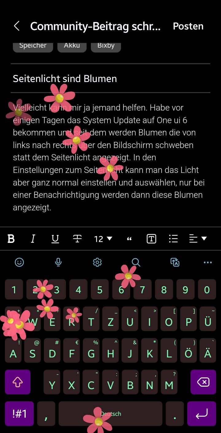

Seitenlicht sind Blumen
J.
Ich hoffe das mir jemand helfen kann. Habe vor einigen Tagen das System Update auf One ui 6 bei meinem Galaxy S22 ultra bekommen und seit dem werden Blumen die von links nach rechts über den Bildschirm schweben statt dem Seitenlicht angezeigt. In den Einstellungen zum Seitenlicht kann man das Licht aber ganz normal einstellen und auswählen, nur bei einer Benachrichtigung werden dann diese Blumen angezeigt. Hier mal ein Beispiel. Vielleicht ist es ja bei jemand anders auch so.Vielen Dank schon einmal im voraus.
Das wird über die Good Lock App "Edge Lighting+" ausgelöst/gesteuert.
Good Lock App starten > Edge Lighting+ öffnen und so anpassen wie dus willst oder einfach auf "aus" stellen.
Alternativ das Plugin einfach deinstallieren. L: Lösung in ursprünglichem Beitrag anzeigen
Vielen Dank für die schnelle Antwort, hat funktioniert.*m:1f44d_1f3fb.png**m:1f609.png*
