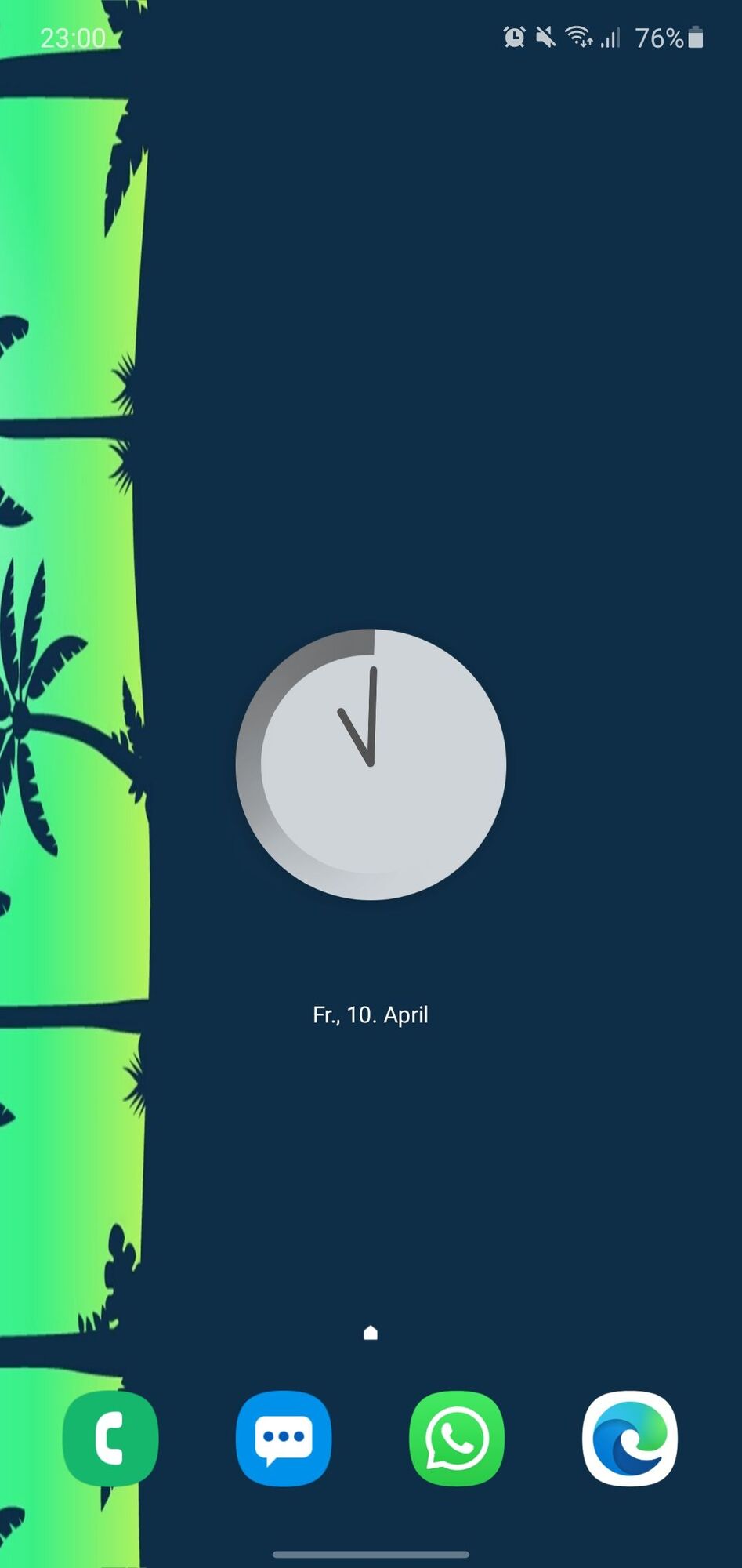

seit neuem update dreht sich mein Hintergrundbild
N.
Hallöchen zusammen Seit dem 9 Update vor ein paar Tagen Dreht sich mein hintergrundbild Von alleine ins Querformat und ist total verzogen Ich habe keine Ahnung woran das liegt zuvor hatte ich das Problem nicht es ist erst seit dem Update
Lösung: Keine wallpapers aus "Meine Hintergründe" nehmen. Sondern aus der Galerie die Bilder nehmen.
Alle wallpapers aus "Meine Hintergründe" (Galaxy Store) funktionieren nicht.

Hallo nein Querformat ist nicht eingestellt, zusätzlich hängt mein Handy sich auch ständig auf seit dem update :rolleyes: :rolleyes:
same here!
Alle Einstellungen sind auch bei mir korrekt, es ist wohl ein Bug... nach einem Neustart geht's bei mir allerdings wieder für kurze Zeit, und wenn ich unter Hintergrund das Bild nochmal einstelle... hoffe es wird bald behoben...

Also seit neuestem dreht sich mein Hintergrund mit wenn ich beispielsweise ein Video von der YT App auf Vollbild mache, oder vom Explorer.
Die einzige Möglichkeit es wieder normal zu machen ist, das ich ständig das Hintergrundbild wieder neu aussuchen muss. Oder Handy komplett neu starten. Das Problem gibt es wohl auch beim S10 .. das kann doch echt nicht sein Samsung. (Ist erst seit dem letzten Update bei mir)
In den Einstellungen ist das Querstellen des Hintergrund deaktiviert.
Jemand eine Idee?
Okay also das Problem ist zwar vorläufig gelöst (siehe den Beitrag von arcticbear an: Lösung ) aber es scheint trotzdem ein Bug sein. Hoffe das es gefixt wird.

Unter Eingabehilfe -> installierte Dienste sind nur Magenta und Begleiter für ihr Smartphone. Beide aus.
Der Hintergrund ist nur ein Bild von dem Samsung Galaxy Store. Passierte aber mit jedem Bild.
Edit: das Problem ist nicht gelöst. Fängt wieder an.
Edit 2: das Problem scheint wohl tatsächlich nur bei den wallpapers vom Galaxy Store aufzutreten. Ich habe ein Bild von der Galerie genommen und das Phänomen tritt nicht dort auf. Komische sache

habe das gleiche nervige Problem. Das Zurücksetzen hat bei mir nichts gebracht, außer dass sich das Bild jetzt anscheinend im Uhrzeigersinn dreht (vorher entgegengesetzt).
Grüße
L: @pauli1887
Moin, irgendwo gab es eine ähnliche Anfrage.
Es lag an dem Hintergrundbild.
Es wurde wohl ein Bild Galaxy Store runtergeladen und mit diesen Bild hat es nicht geklappt.
Du müsstest jetzt mal so ein Standard Hintergrund nehmen, es geht auch ein Foto aus Deiner Galerie.
