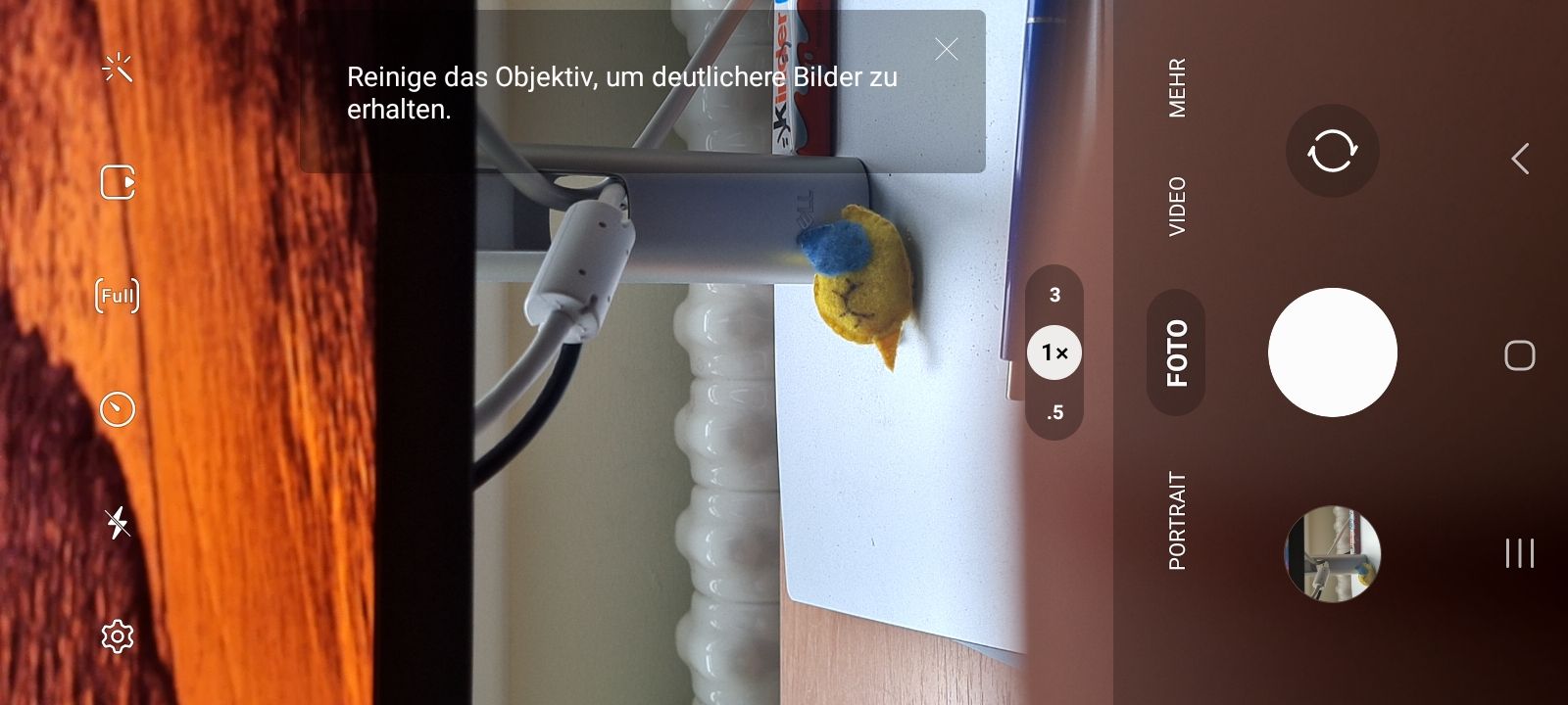

Irgendwie dreht sich meine Kamera vom S20 falsch. Ich bin ganz normal im Portraitmodus gehe dann auf die Kamera und die Kamera dreht sich dann auf Querformat. Obwohl ich das Handy nicht gedreht habe. Somit erscheinen die Bilder auch alle falsch gedreht in der Galerie. Jedes Bild dann wieder extra drehen ist auch nervig. Habt ihr eine Lösung? Ich hab schon echt viel ausprobiert und viele Foren durchforstet. Aber mein spezielles Problem konnte ich bisher nicht lösen. Es ist auch erst seit ca. 2 Wochen so. Wenn ich das Handy neustarte, dann ist es erstmal wieder normal und die Kamera dreht sich auch richtig.
Wie man im Bild erkennt, halte ich das Handy normal in der Hand also nicht in Querformat.
