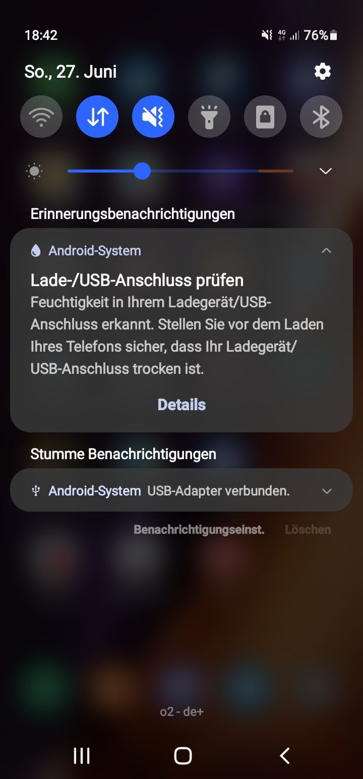

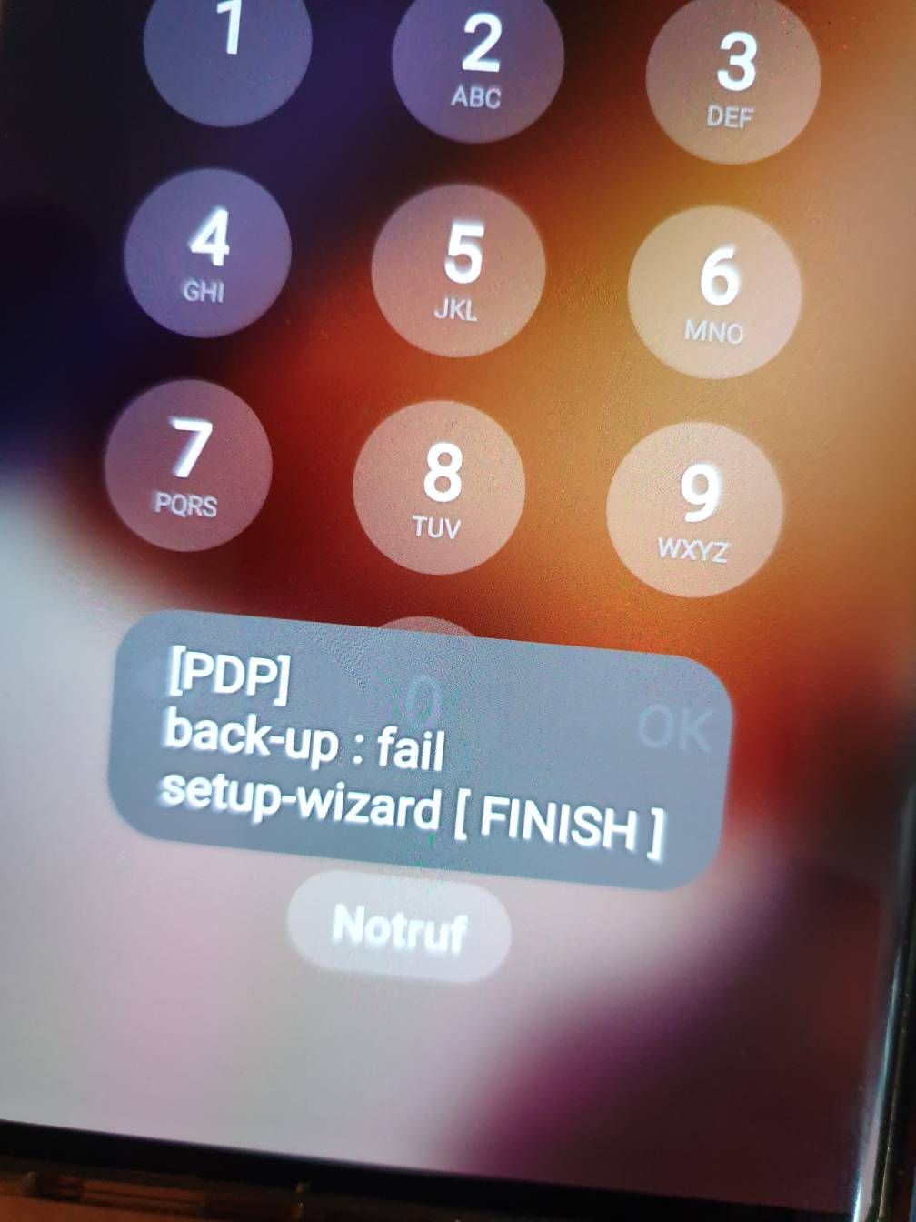

Würde gerne wissen warum plötzlich mein Ladegerät nicht erkannt wird. Habe es eben in der bahn noch geladen, und zuhause wird es erst nicht erkannt, dann kommt die Meldung Feuchtigkeit erkannt.. Und nun wollte ich einen wipe machen, aber lässt er nicht zu, sondern zeigt beim Neustart folgendes an

Ist es ein original Samsung Ladegerät samt Kabel oder etwas nachträglich gekauftes?
Nein alles Original.. Auch das Kabel was ich jezzt nutze, vom s9.. Nur kann ich durch eine app feststellen, daß der Akku schnell an Wärme gewinnt.. Vorhin war ich bei 43 Grad

Also ein Whipe Funktioniert mit Android 11 nur noch in Verbindung mit einem PC oder ähnliches. Per USB sollten die Geräte verbunden sein. Ansonsten lässt er dich nicht in die Nähe des Bootloaders. Um wirklich eventuell Nässe aus zu schließen kannst du auch vorsichtig, bei niedriger oder gar keiner Hitze, den USB slot Föhnen.
Wenn ich aber das Kabel von s9 nutze, lädt es zu Anfang "laden über Kabel" nach einem Neustart fragt er mich ob schnell laden möchte, aber wenn ich das Kabel vom note nutzen möchte, sagt er mir Feuchtigkeit erkannt.. Naja, hab es eben in der bahn ohne Thema laden können..
Nur halt jetzt daheim mag er das note Kabel nicht mehr..
Genau, diese Fehlermeldung erscheint beim Versuch ins Recovery Menü zu kommen, ohne USB-C Verbindung zum PC.
*****.. Jezzt hab ich keinen PC hier.. :rofl: Ok, dann morgen früh auf Firma
Bei meinem S21 Ultra klappt das auch, wenn ich die USB-C Ohrstöpsel anschließe.
Ok dann versuche ich des mit meinen auch mal.. Ist diese repair funktion sinnvoll?
Ja mit den passenden ohrhörern soll es auch klappen. Ich besitze keine USB C ohrhörer.
Bei mir klappt es leider nicht, muss ich dann anderweitig schauen..
Wenn Du "Wipe Cache Partition" und "Repair Apps" meinst, halte ich das für sinnvoll. Mache es nach jedem Software Update, um Datenmüll zu entfernen. Zudem beuge ich so Fehlfunktionen vor.
