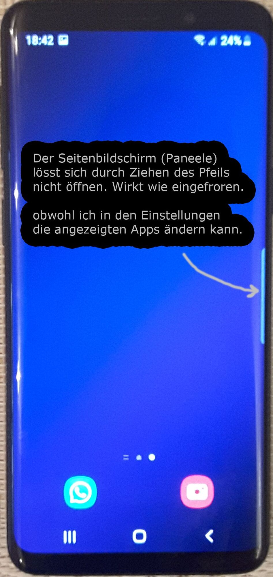

Seit dem Update auf 10 kann ich den Seitenbildschirm nicht öffnen

Hier nochmals eine genau Beschreibung meines Problems

Prima, also doch Seiten Paneele.
Ansonsten lässt sie sich bewegen, nur nicht im Speerbildschirm?
Ich meine, Startbildschirm geht?
Was passiert, wenn du die Paneele mal links machst oder bissle höher setzt?
Die Beschreibungen wären hier gleich Seite 1.
Möchte jetzt wissen, ob es nur dieser Bereich wäre oder auch die andere Seite?
Du gehst ja dort wieder hin, wo man den Pfeil einstellen kann. ( drei Punkte)
Jetzt klickst du nicht auf Pfeileinstellung sondern gehe auf Deinstallieren.
Schau welche Themen dort sind.
Es kann sein, ein Thema klemmt dort.
Hatten wir dort mal bei Info Seitenbildschirm, die Kompletten Daten gelöscht?

Zu 1, die Daten hatte ich gelöscht. Dabei ist mir aufgefallen, dass die Seiten-Paneele immer noch aktiviert war. (die Einstellungen also nicht zurückversetzt wurden).
Zu 2, die Berechtigungen in den App-Einstellungen habe ich wie bei dir auf Speicher geändert.
Die Paneele kann problemlos verschoben oder auch links positioniert werden. Lässt sich weiterhin nicht öffnen.
Deinstallieren finde ich nicht in den Einstellungen. Außer Pfeileinstellungen steht dort nur noch "Neu sortieren".
Ich habe mich entschlossen ohne Seitenbildschirm auszukommen und auf das nächste Update hoffen.
Vielen Dank nochmals und ein schönes Wochenende
