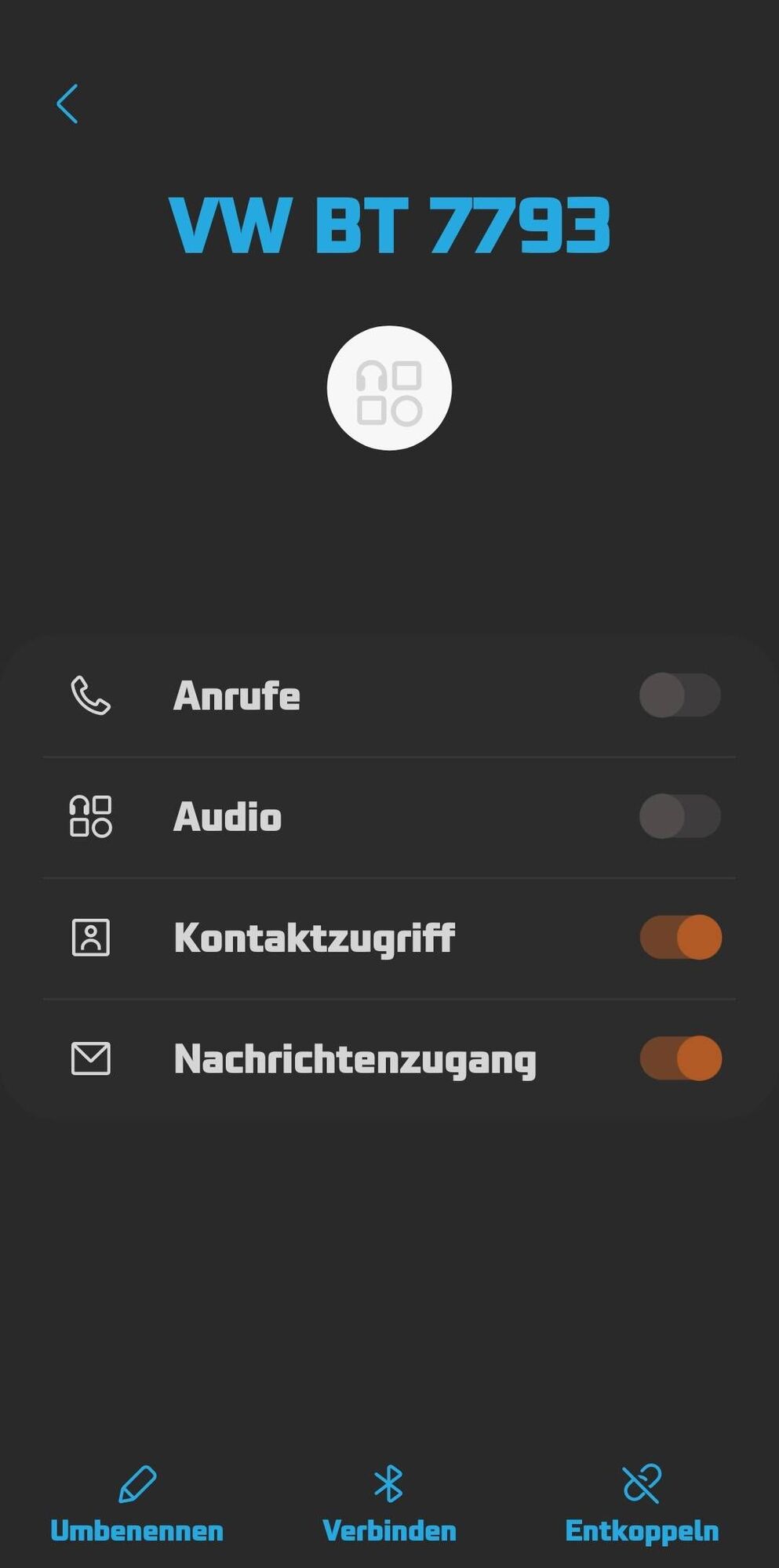

Audio in den Bt Einstellungen am S20 einschalten ist nicht möglich. man kann zwar kurz den Button rüberschieben auf "on", geht aber direkt zurück auf "off".
Am Auto liegt es nicht, das zeigt mir sogar an, dass das S20 Bt Audio nicht eingeschaltet hat.
