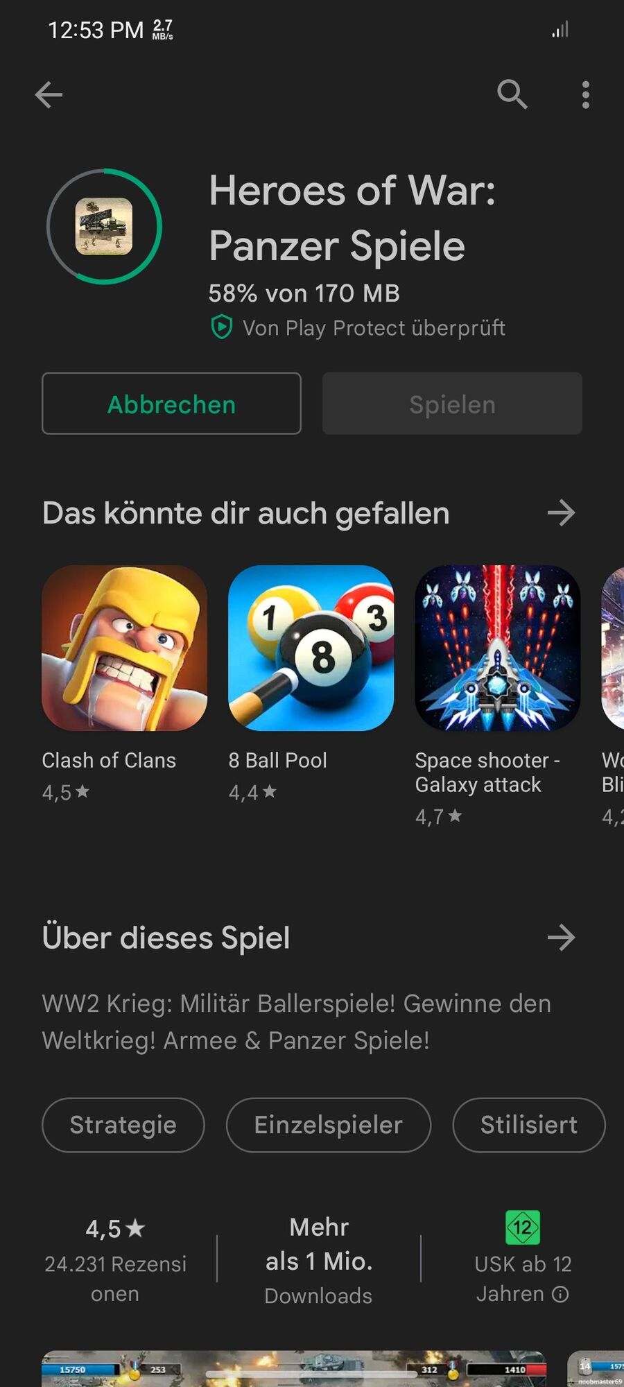

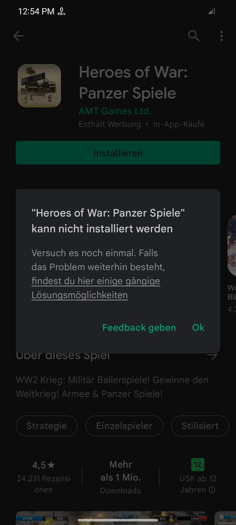

Hallo an alle. Ich hab das Problem, dass seit dem Andriod 12 Update Spiele wie z.b das Game Heroes of War aus dem Google Play store nicht mehr installierbar sind und mit einer Fehlermeldung bei der Installation abbrechen. Laut Rezensionen betrifft dies wohl auch andere S21 Nutzer.

Funktioniert bei meinem S21 mit A12 auch nicht. Selbe Fehlermeldung. Vllt findest du ja hier eine Lösung:
https://support.google.com/googleplay/answer/7513003?p=fix_download_install&hl=de&error=-504&ctx=her...
Eventuell sind verschiedene Apps noch nicht an Android 12 angepasst worden. Entwickler kontaktieren.
Kann sein. Aber müsste dann nicht zumindest die Installation funktionieren?
L: @ManuelBartsch
Meiner Meinung nach, kann die mangelnde Kompatibilität auch schon während der Installation zu Problemen und somit zum Abbruch der Installation führen.
Hat jemand das Unternehmensportal drauf bzw. die Arbeitspartition in Betrieb?
Hier ist das Problem, ohne läuft alles wieder!
Updates aus dem Play Store ohne Probleme wieder möglich.
Hatte jetzt 3Tage getestet incl. reset usw. keine Hilfe.
Erst den Arbeitsbereich gelöscht dann ging alles wieder.
Scheinbar gibts dann Probleme mit der System App Paketinstaller...
