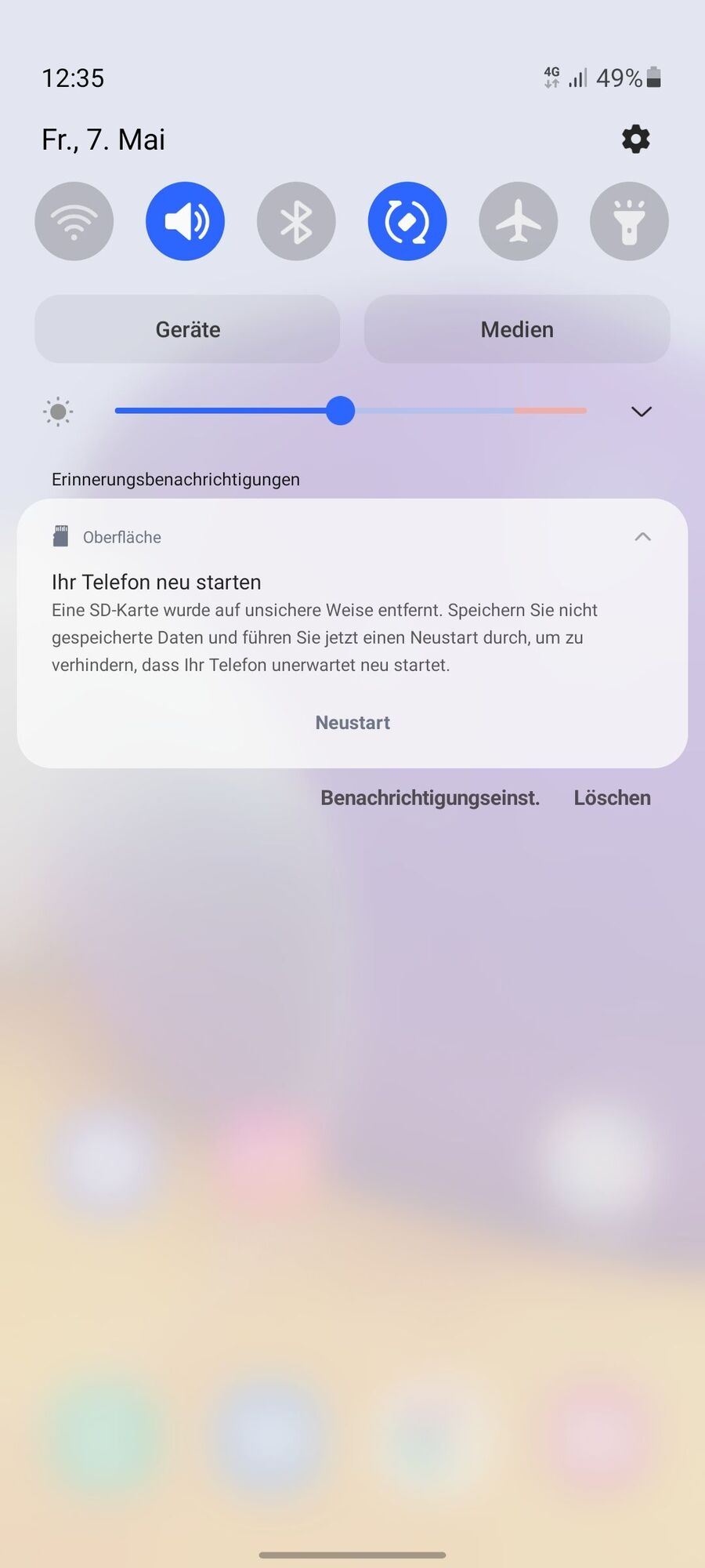

Hallo, seit heute kommt immer diese Meldung beim A72 ohne Grund. Ist das ein Bug wie beim A52? Die Karte wurde nicht entfernt.
Es gibt hier schon einige Threads zu diesem Problem. Die Fehlermeldung kommt und die Karte ist dennoch nutzbar. Es betrifft nicht nur das A52, sondern mehrere, verschiedene Geräte der A-Serie. Ich denke, der Bug wird behoben werden. Wichtig wäre, das du es beim Support reklamierst.

Das ist auf meinem A40 auch ein paar mal aufgetreten. Das letzte mal habe ich beide Karten, also SIM- und SD-Karte, entfernt und sie gereinigt. Dann wieder vorsichtig per Schacht eingeschoben. Seitdem kam keine Meldung mehr. Das ist inzwischen einige Wochen her. Jemand hatte hier auch geschrieben, er habe einen kleinen Klebestreifen auf der SD angebracht und so das Problem lösen können.
Ich habe die Karte entfernt und in Windows gründlich formatiert ohne Fehler. Dann habe ich zum Testen eine 16 GB Karte von Samsung reingesteckt. Bisher keine Fehler, aber ich will meine 256 GB von Intension wieder verwenden.
Hallo, der Support teilt mir mit, dass es ein Update mit Aue1 zum Download gibt. Aber es wird nirgendwo angezeigt.
Das Update ist vom 11.5.2021 für das A40.
Bisher ist der BUG danach nicht mehr aufgetreten
Ich bekomme immer wieder die Meldung, dass die SD Karte unerwartet entfernt wurde. Es bleibt allerdings bei der Meldung, die Karte samt Daten lässt sich davon unbeeindruckt nutzen. Problem besteht bei zwei neuen A52, mit alter Karte und mit brandneuer Karte, neuste SW-Updates sind aufgespielt...
