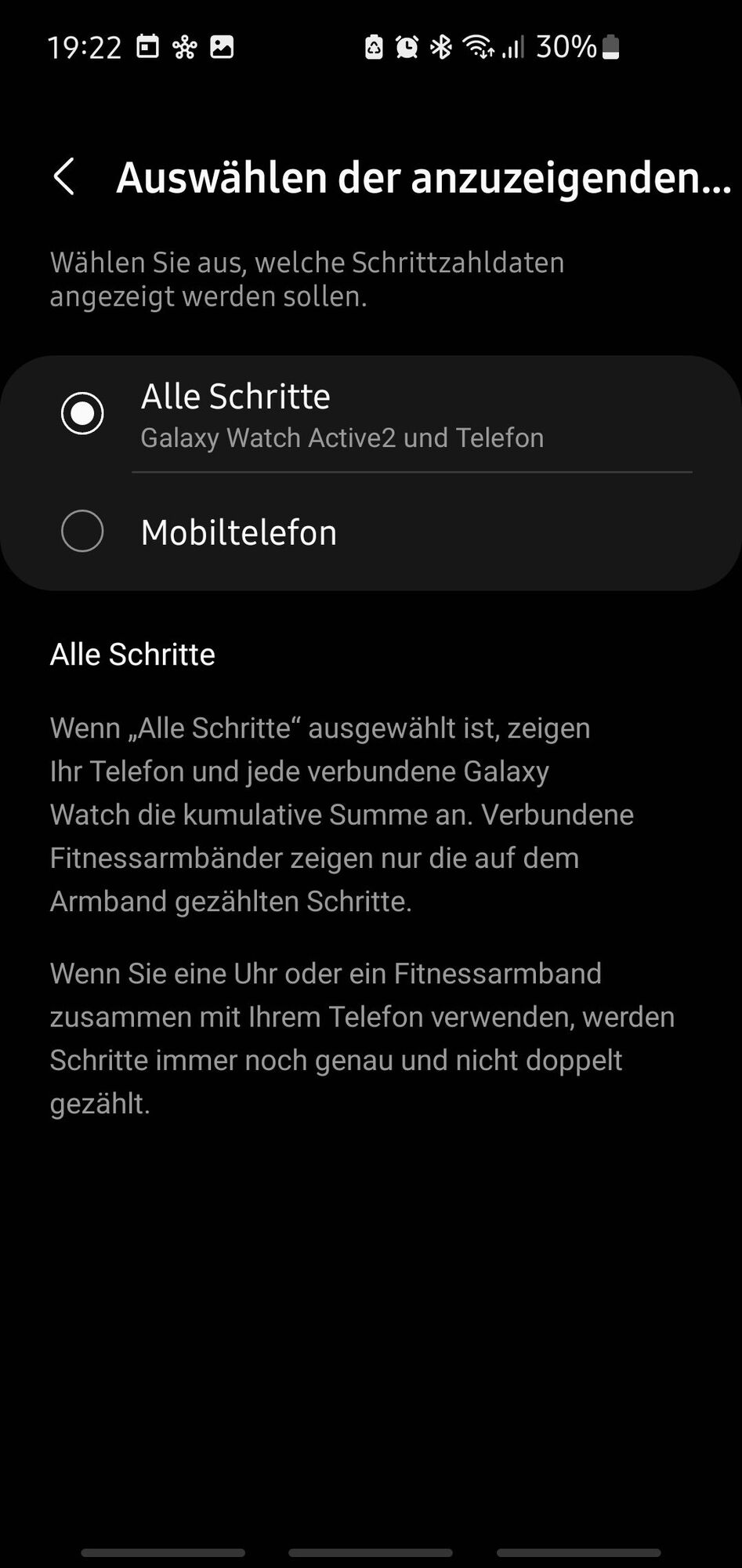

Nabend Samsung Gemeinde, habe nun auch ein Problem festgestellt und weiß nicht ob ich vielleicht doch was falsch mache.Ich fahre öfters mit dem Fahrrad zur Arbeit. Dabei stelle ich meine galaxy Watch 4 auf das Fahrradfahren Training ein. Das Galaxy S20 Ultra befindet sich dabei in meiner Jackentasche. Das Fahrrad fahren wird sehr gut aufgezeichnet. Aber aus irgend einem Grund werden dabei auch Schrittzählungen dokumentiert =(Kann ich irgendwas machen um das Schritte zählen beim Radeln zu unterbinden? Danke schonmal im voraus :) Gelöst! L: Gehe zu Lösung.
Das Schritte am Smartphone gezählt werden, kann man komplett abstellen. Dafür die Samsung Health App auf dem Smartphone öffnen, auf Schritte klicken, dann oben rechts das drei Pnkte Menü öffnen und "Auswählen der anzuzeigendenSchrittdaten" dann als erstes "Mobiltelefon" auswählen und das Menü verlassen. Dann wieder das 3 Punkte Menü aufrufen und dann kannst Du "Schrittzählen anhalten" wählen und jetzt wieder "Auswählen der anzuzeigenden Schrittdaten" und dort "Alle Schritte" wählen. Nun werden nur noch die Schritte von der Uhr gezählt und angezeigt. Somit werden keine Schritte beim Radfahren mehr gezählt.
Perfekt danke das war die Lösung *1f642.png* 12,5 km gerade durch die Gegend geradelt und keine mysteriösen Schritte
