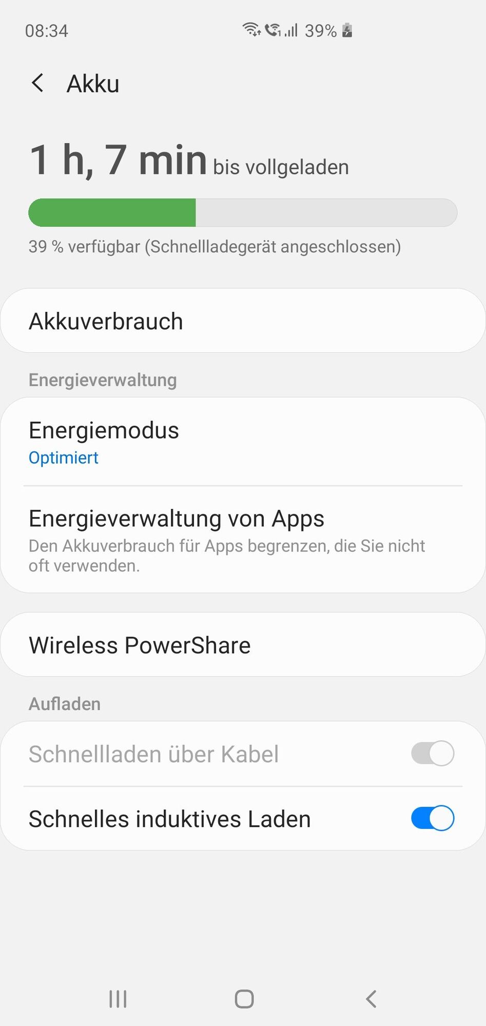

Ich bekomme auch keine Anzeige mehr das schnell geladen wird. Der Schalter für Schnellladen ist ausgegraut. Die Ladezeit scheint aber ok. Original Netzteil und Kabel sind angeschlossen. Kann es sein das seit Andoid 10 nur einfach Schnell Laden nicht mehr gemeldet wird.
Die angezeigte Ladezeit ist OK.
Die jeweilige Schnellladefunktion wird in den Einstellungen ausgegraut sobald sie benutzt wird, damit sie während der Benutzung der Funktion nicht geändert wird.
Dies ist bei "Schnellladen über Kabel" und bei "Schnelles induktives Laden" so.
Ob ein Gerät schnell geladen wird wird nur kurz im Sperrbildschirm oder AOD angezeigt.
