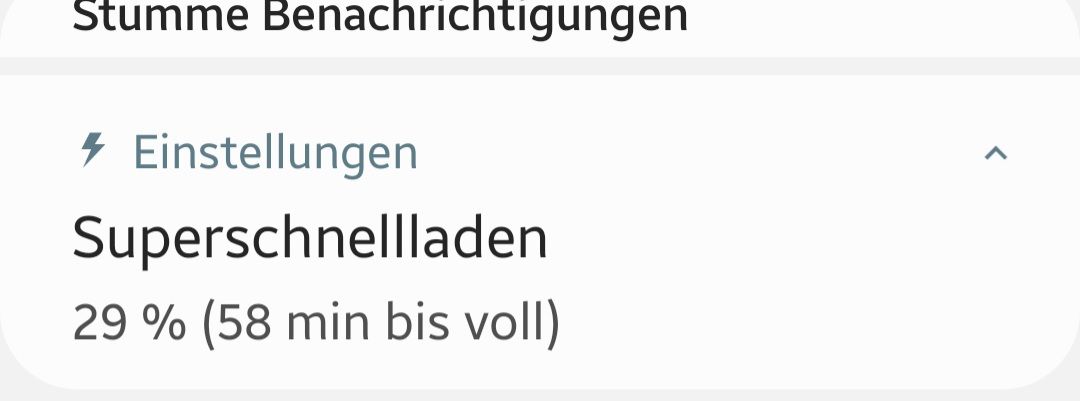

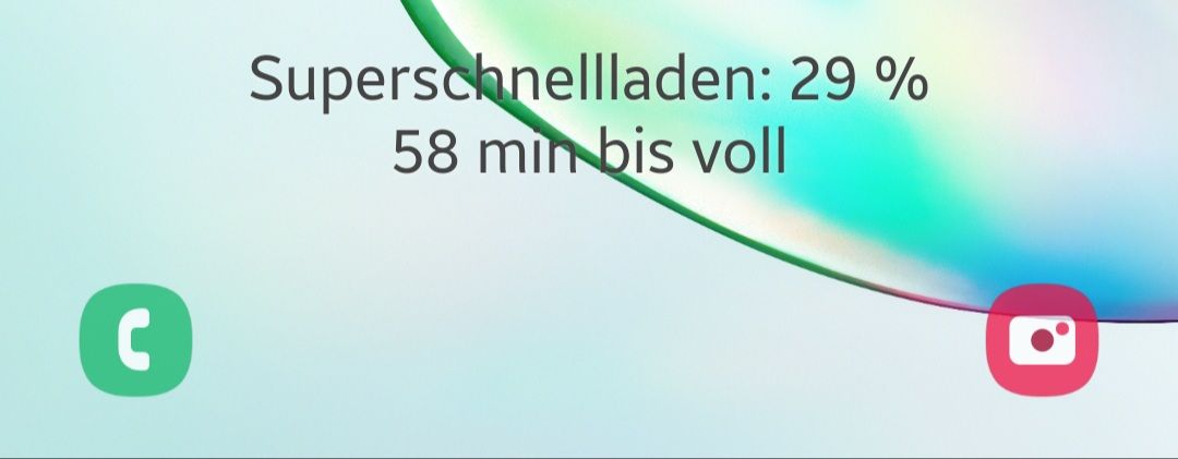

L: @wrieb
Es muss aber definitiv bei Gerätewartung// Akku, Schnellladen eingeschaltet sein.
Ja es wäre ein grüner Ladekreis, Deinen habe ich, wenn ich ein anderes Kabel benutze, S 8.
Dann ist es auch weiß.
Alternativ.
Lösche nochmals den kompletten Speicher, USB Setting.
Handy Neustart.
Jetzt verbinde Dein Kabel erneut und schau was passiert.
Gehe Galaxy Store schauen, ob das Update angeboten.
Es kam irgendwann bei mir.
Danach schaut es so aus.
Auf dem Sperrbildschirm, AOD und Statusleiste.
 Viel Glück L: @ErdbeerSchrippe *1f353.png*
