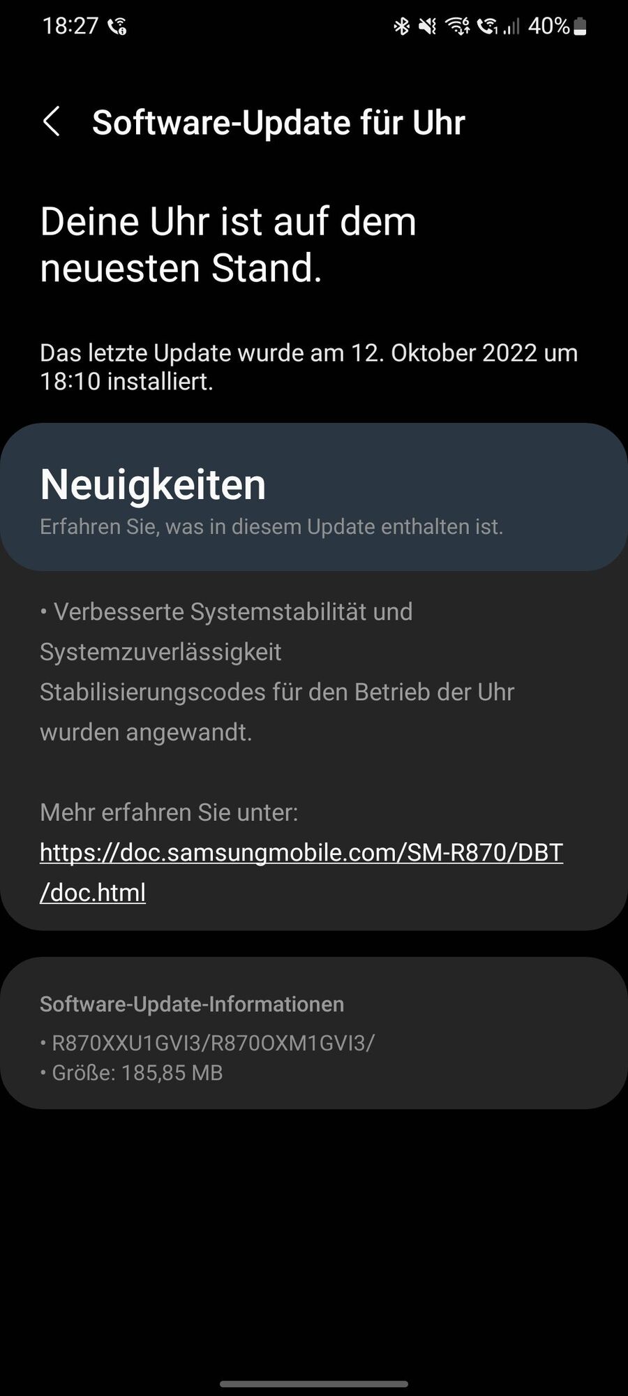

Hallo liebe Community,
ein kleines Update zu meinem Problem. Trotz Installation des heutigen Updates wurde das Problem nicht behoben *1f61e.png*
