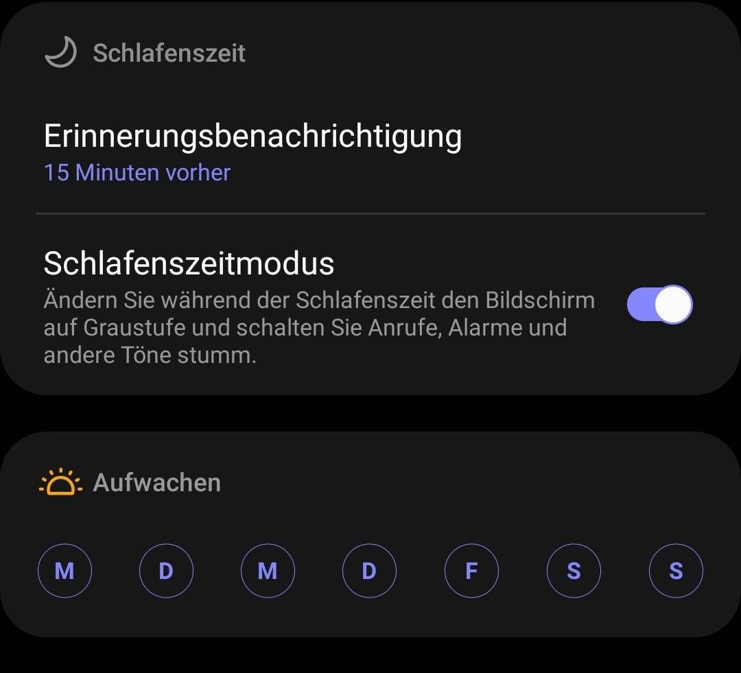

Hallo!
Seit dem unseligen Android 12 Update (das bei mir dazu führte, dass das Handy nur mit einem Werksreset wieder flott zu machen war) habe ich seit heute ein neues "Feature", welches ich nicht möchte:
Schalte ich meine Galaxy Watch 4 in den Schlafenszeitmodus, wird mein S21 Ultra komplett auf Schwarz-Weiss umgestellt. Daher nun meine Frage:
Wie kann ich das verhindern? Ich möchte zwar, dass meine Uhr in diesen Modus geht, nicht aber mein Handy.
Danke im Voraus!

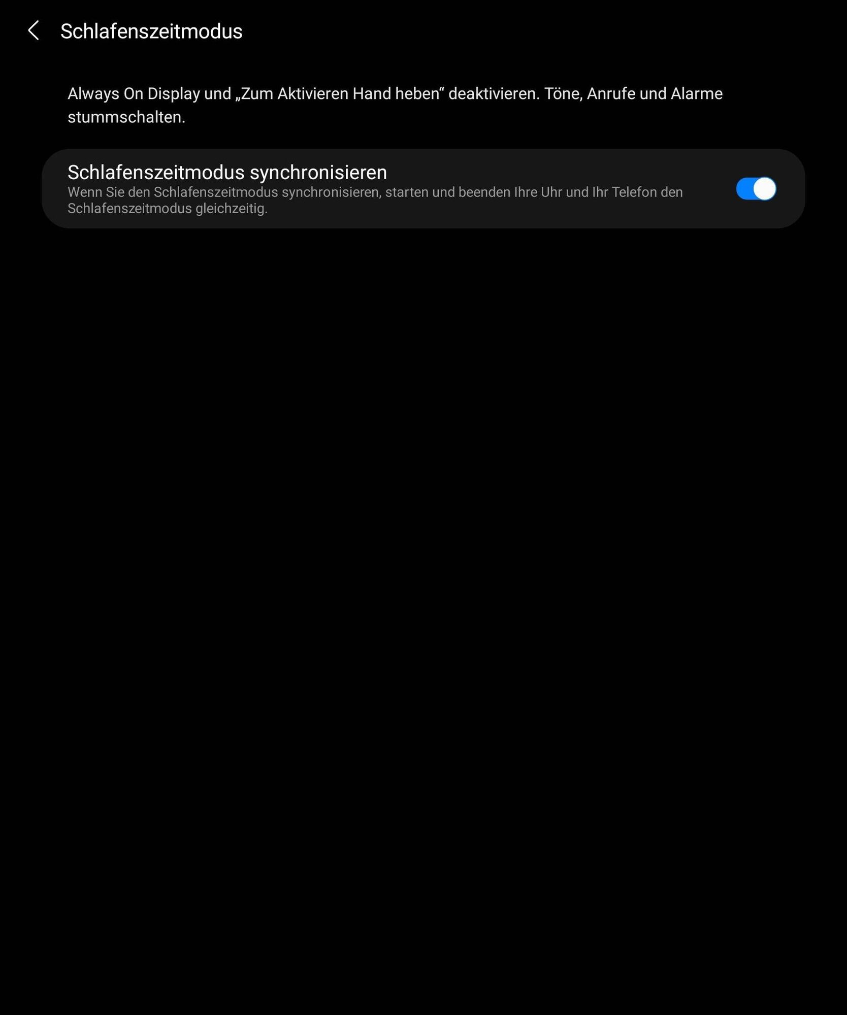

Hey, Du musst in die Wearable App gehen, dort auf "Uhreinstellungen", dann "Erweiterte Funktionen", dann auf "Schlafenszeitmodus" und dann synchronisieren ausschalten. Lg
Hast du keinen Schalter mit Schlafenszeitmodus im Wecker, den du da ausschalten kannst?
Hallo!
Das habe ich so nicht (gefunden). Aber ich könnte eine Schlafenszeit festlegen, das habe ich gefunden. Allerdings ist da nichts hinterlegt, also kann es das nicht sein.
Irgendwie scheint die Uhr das S21 Ultra zu steuern. Aber das erst seit heute...
bei meinem Samsung S10e habe ich das gleiche Problem und habe noch keine Lösung finden können, wer kann mir helfen??
ich habe es jetzt geschafft, ich hebe in den Einstellungen meines Smartphones den Schlafmodus ausgeschaltet, jetzt sind die Farben wieder da
