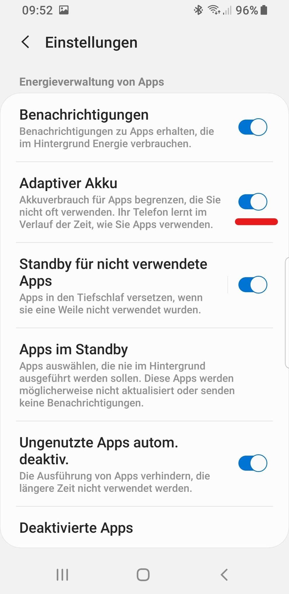

Hast du eventuell Energiesparen aktiv oder die adaptive ebergieverwaltung an?
Ich habe jetzt folgende Schritte ohne Erfolg unternommen!!
- Energiesparen nutze ich gar nicht!
- Neuinstallation Samsung Music App (gleiches Problem)
- Alle akkuschonenden Einstellungen ausgeschaltet. (gleiches Problem)
Weiterhin ist mir aufgefallen, dass die MusicApp zwar den nächsten Titel für eine Sekunde anspielt, dann aber automatisch gleich zum nächsten springt. (Wie gesagt, das passiert nur bei ausgeschaltetem Bildschirm)
Bei der MusicApp "Hi-Fi Cast" passiert dieser Fehler nicht, wenn der Bildschirm aus ist! Auch nicht, wenn die adaptive Akku-Energiverwaltung oder Akkuoptimierung eingeschaltet ist.
