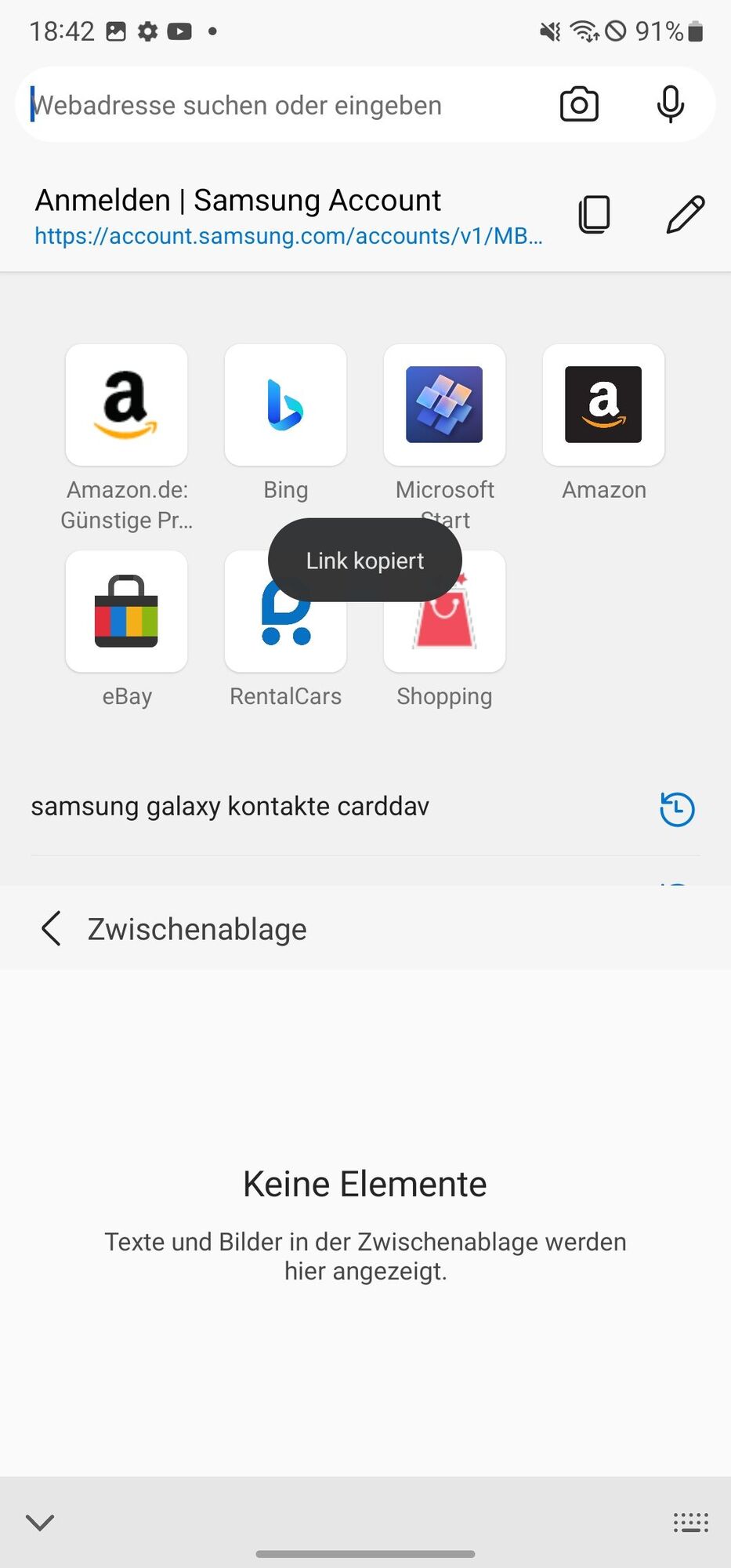

Ich habe neuerdings ein Samsung Galaxy S22 mit den neuesten Updates drauf.Mir ist aufgefallen, daß Links / URLs nicht in der Zwischenablageübersicht erscheinen, und ich dadurch nicht mehrere URLs kopieren kann. Gibt es da eine Setupmöglichkeit?Es wäre sehr schade, wenn das nicht ginge.

Hallo Eisik, das habe ich jetzt versucht, aber im Clipboard erscheint der Link immer noch nicht. Siehe Screenshot.
Nachtrag: Jetzt habe ich festgestellt, daß bei dem Samsung Webbrowser das Kopieren in die Zwischenablage funktioniert, jedoch bei anderen Webbrowsern wie Chrome oder Edge es nicht in die Samsung Zwischenablage kopiert wird. Ein seltsames Phänomen.
Bei meinem Blackberry Key2 (auch ein Android Smartphone) z.B. geht das bei jedem Webbrowser. Da habe ich dann mehrere URLs in der Zwischenablage, wenn ich will.
Das sollte von Samsung behoben werden, denn nicht jeder will den Samsung Browser verwenden.
