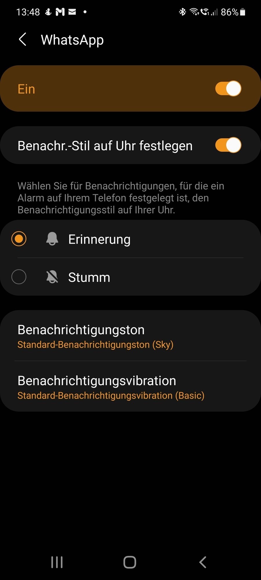

Meine Watch active 2 vibriert whatsapp Nachrichten nicht mehr , vor dem Android 11 Update hat sie vibriert, aber seit das Handy update hat vibriert für Whatsapp Nachrichten nicht mehr. Hat vielleicht jemand einen Tipp für mich?

Ich habe jetzt eine einseitige Lösung gefunden , in WhatsApp Einstellungen;Benachrichtigungen dort habe ich die Vibration auf Standart eingestellt und hat es funktioniert , ich benutze dual Whatsapp und das nur für 1 whatsapp funktioniert. Trotzdem danke . L: Lösung in ursprünglichem Beitrag anzeigen
Fehlt nur die Vibration, oder kommt gar keine Nachricht mehr auf der Watch?
Was ist mit der Einstellung?
Und auf der Watch, Benachrichtigungsvibration? Und dort die Intensität?

Danke Barnes,
