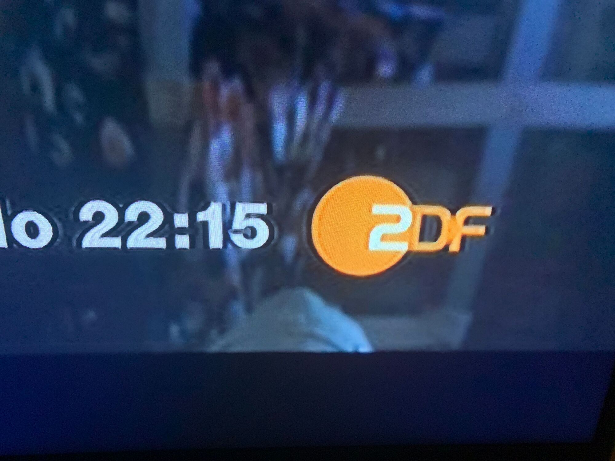

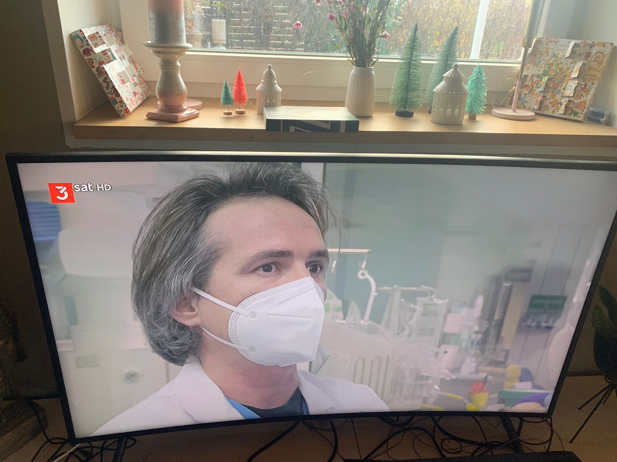

Signalwerte sind gut, ZDF SD, HD siehe hier - diese PR musst Du suchen, Bild müsste eigentlich gut sein --- Ansonsten musst Du mal Deinen Anbieter XityLight/SW Barmstedt kontakten, wenn auch HD nicht top ist. Vom Signal sollte es eigentlich passen!
Ja ich weiß. Ist es ok wenn ich dir morgen mal ein Bild vom 3sat Hd schicke? Ich muss ins Bett!!
aber hab vielen Dank für deine Mühen!!!!

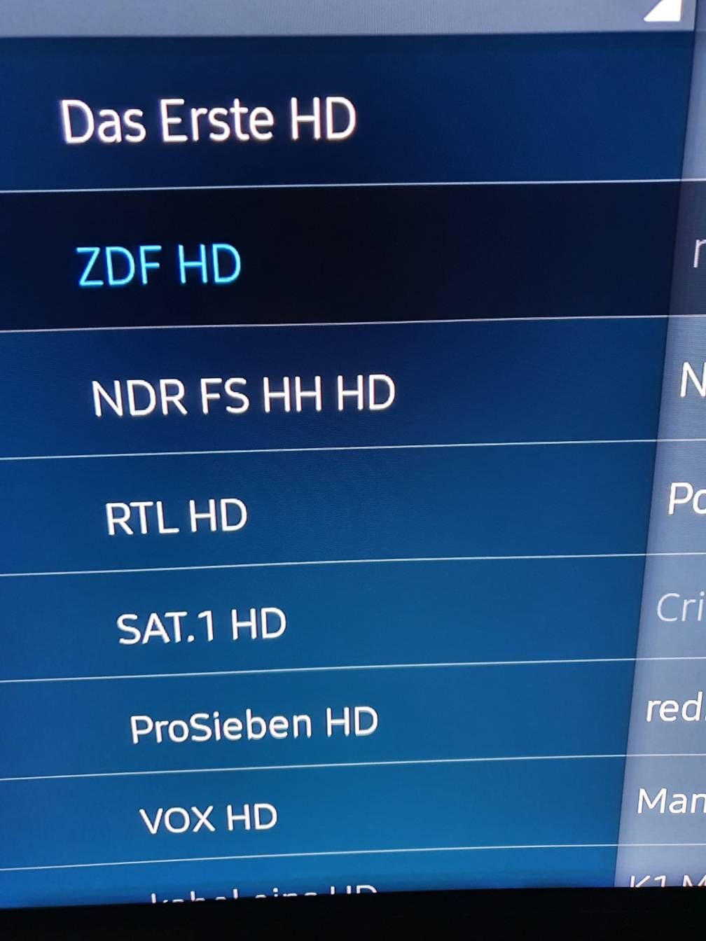

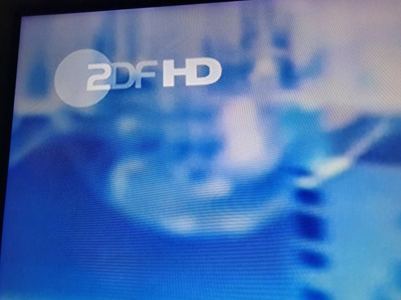

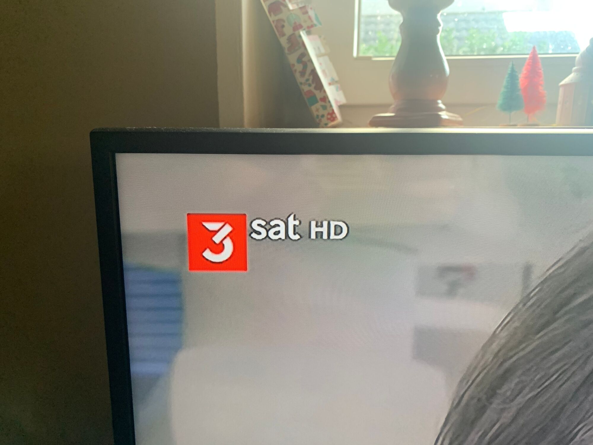

 sieht im Original besser aus. Also ich denke es liegt tatsächlich am fehlenden HD. Oder?

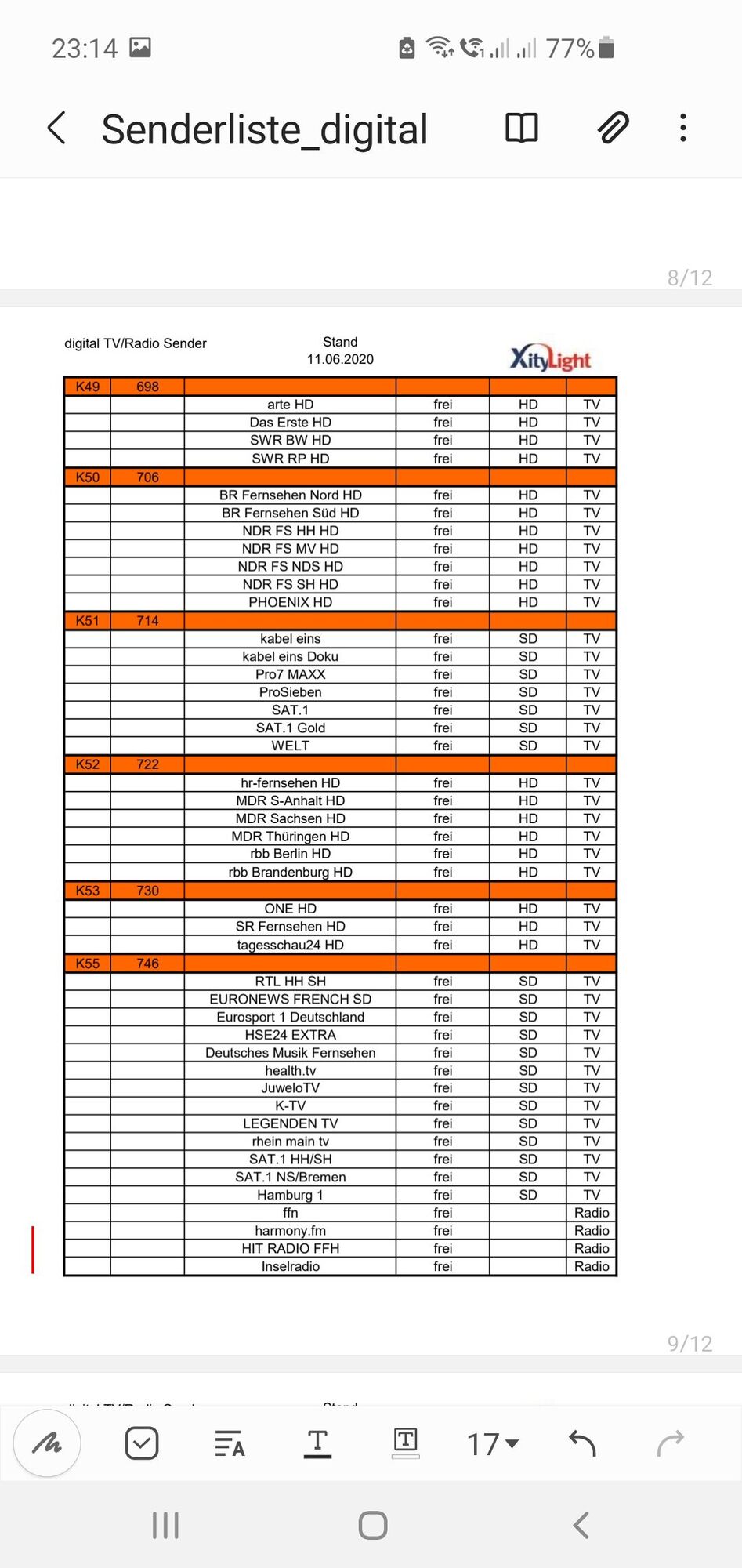

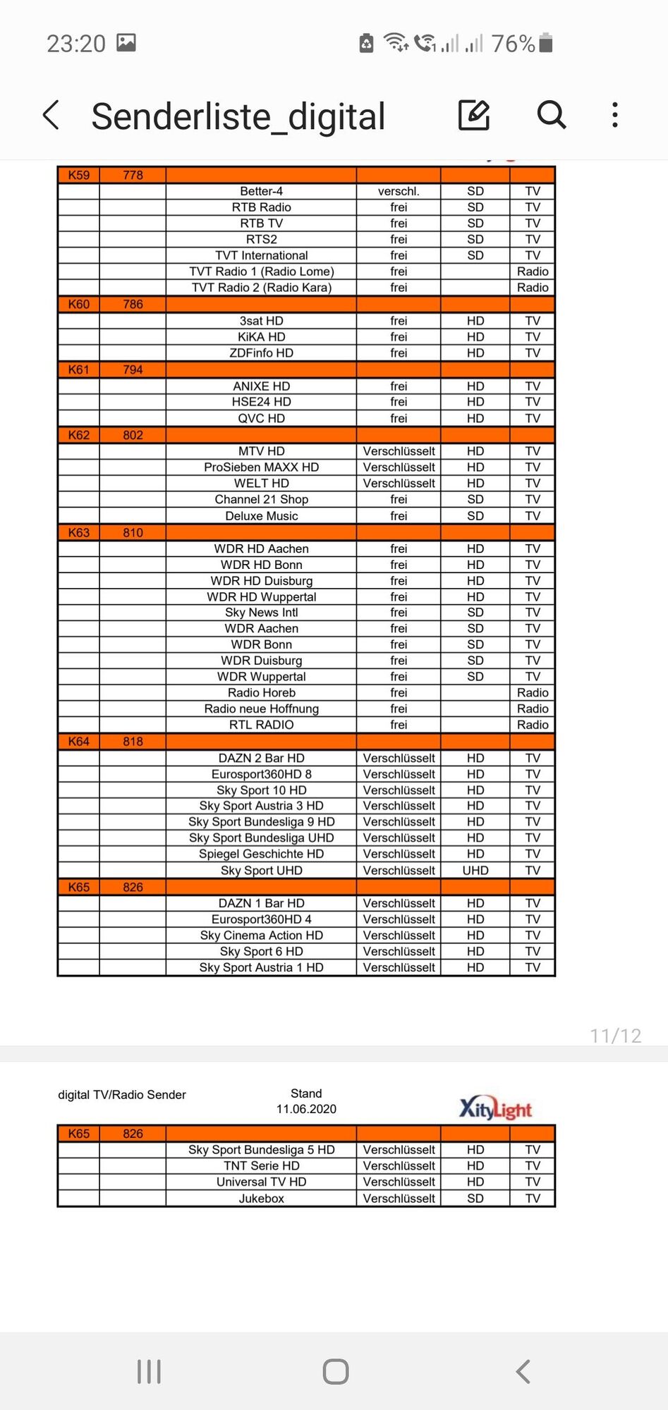

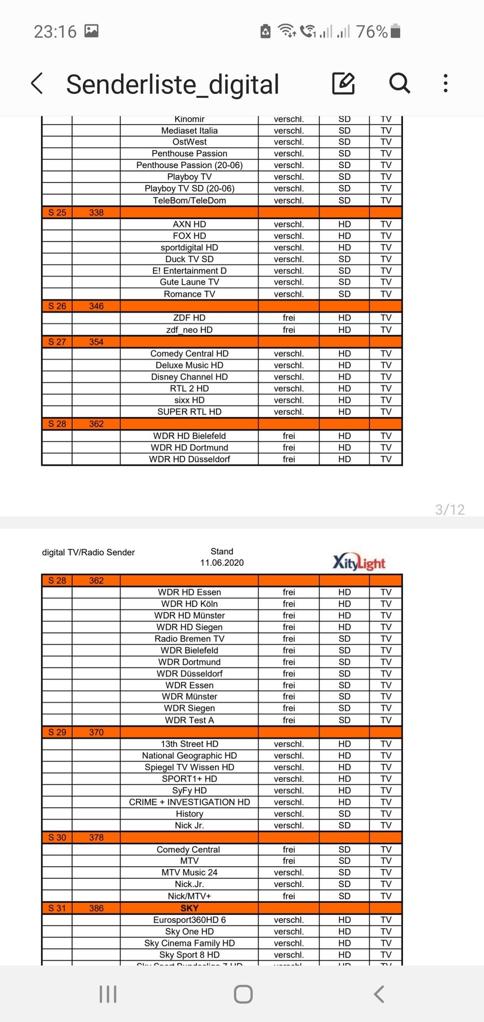

Genau, bei 49 Zoll ist HD schon wünschenswert. Aber wenn ich die SenderListe der Stadtwerke Barmstedt richtig lese, dann solltest Du eigentlich jede Menge HD-Sender im Basispaket haben. Auf der HP gibt es eine PDF-Liste. Da kannst Du die verfügbaren Sender mit der zugehörigen Frequenz auslesen. Sieh Dir das mal in Ruhe an u. vergleiche es mit Deinen gespeicherten Sendern. Ggf. musst Du den digitalen Suchlauf nochmal machen (Option Netzwerk), wenn PR fehlen bzw. einzelne Frequenzen manuell absuchen. Gutes Gelingen! P.S. Sorry für die späte Antwort, die App war heute gestört. LG in die 'Schusterstadt'.

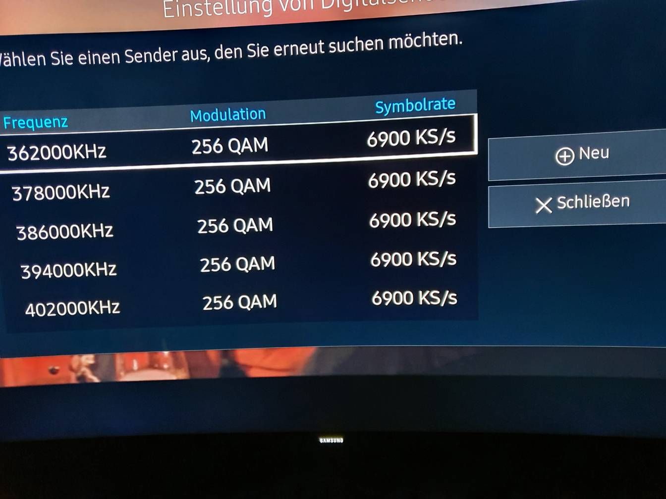

Über das Menü, Senderempfang, Experteneinstellungen, Man. Sendereinstellung, Einstellung von Digitalsendern kannst Du einzelne Frequenzen gezielt absuchen. Einzugeben über +Neu, wenn noch nicht vorhanden/gespeichert. Gutes Gelingen!
Danke! P.S. Ca. 20 verschiedene HD-Sender sind frei empfangbar, ARD/ZDF-Familie, Servus TV u. einige ShoppingSender. Gelistet sind mehr aber das sind nur Doubletten/Regionalversionen des WDR, NDR etc. -- Solltest Du die Privaten in HD empfangen wollen, ist beim Anbieter ein Zusatzpaket zu buchen (ca. 50€/Jahr). Damit verdoppelst Du die verfügbaren HD-Sender.
