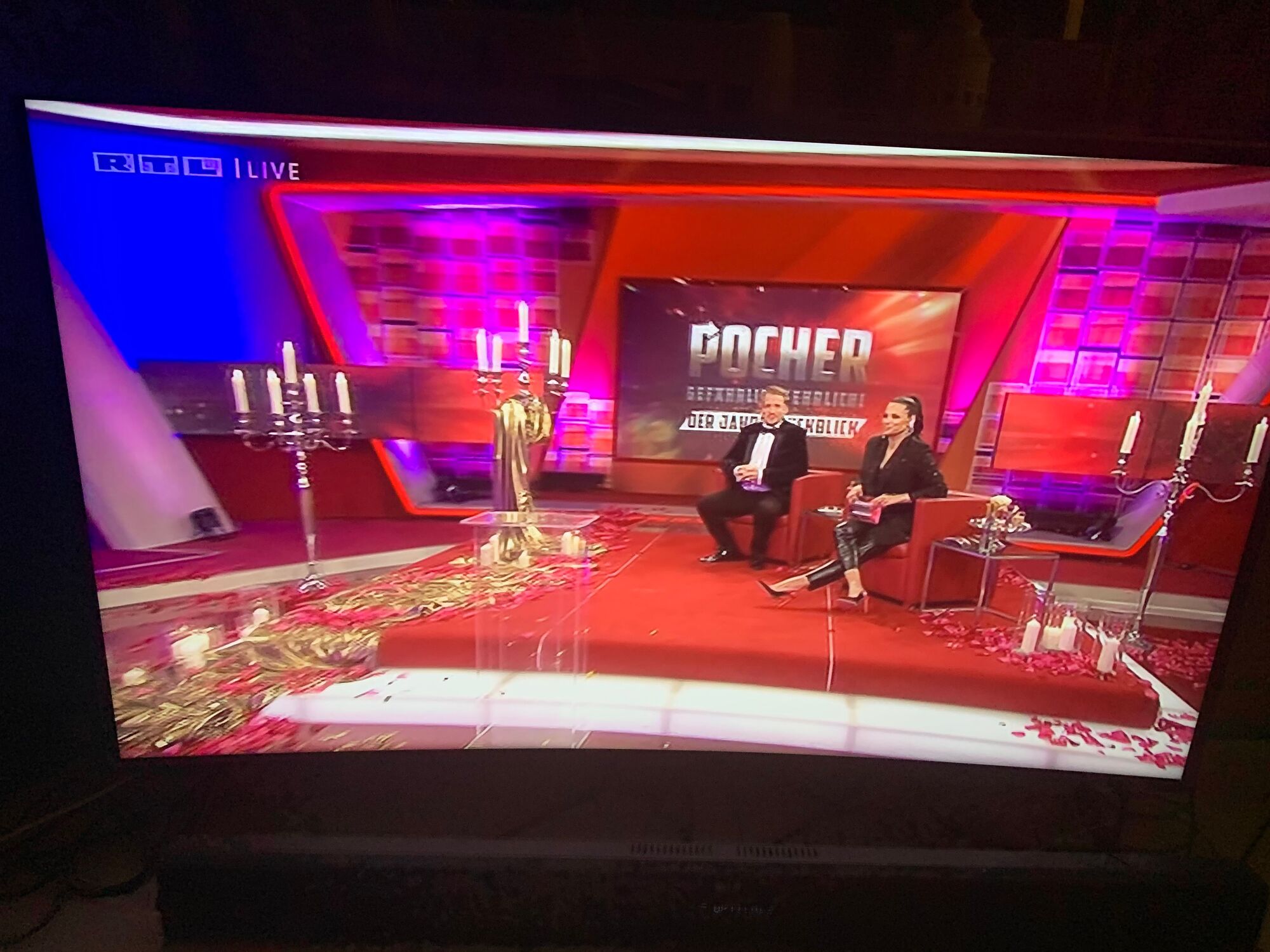

Die Bildqualität ist schlecht... sehr verschneit. Kabelanschluss kontrolliert und bildeinstellungen getätigt .... gibt es da irgendwelche Ideen?
Hallo ist das Problem einfach aufgetreten oder nach einem Gerätetasch war das Bild vorher klar und hast du alle Programme? L: Lösung in ursprünglichem Beitrag anzeigen

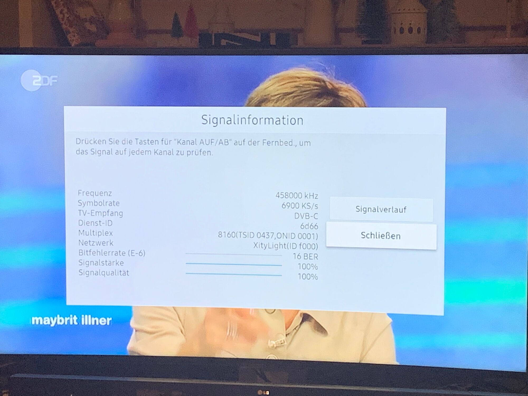

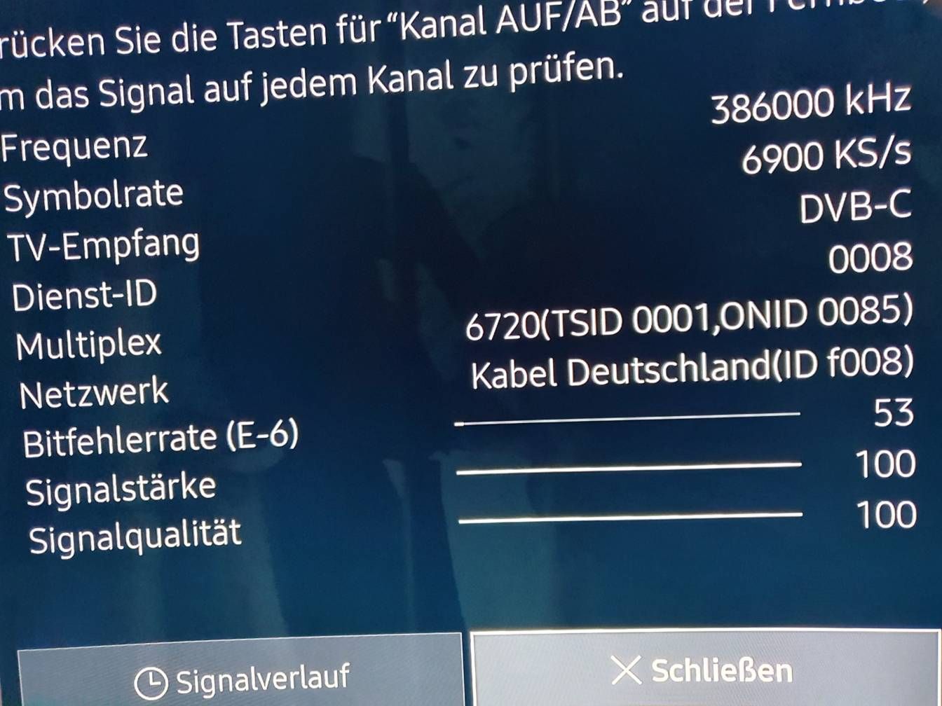

'Verschneite Bilder' gab es eigentlich nur zu Analogzeiten. - Ich würde mal ein Bild davon hier reinstellen. Zudem bitte auch die Signalwerte nennen - Menü, Unterstützung, Eigendiagnose, Signalinformation

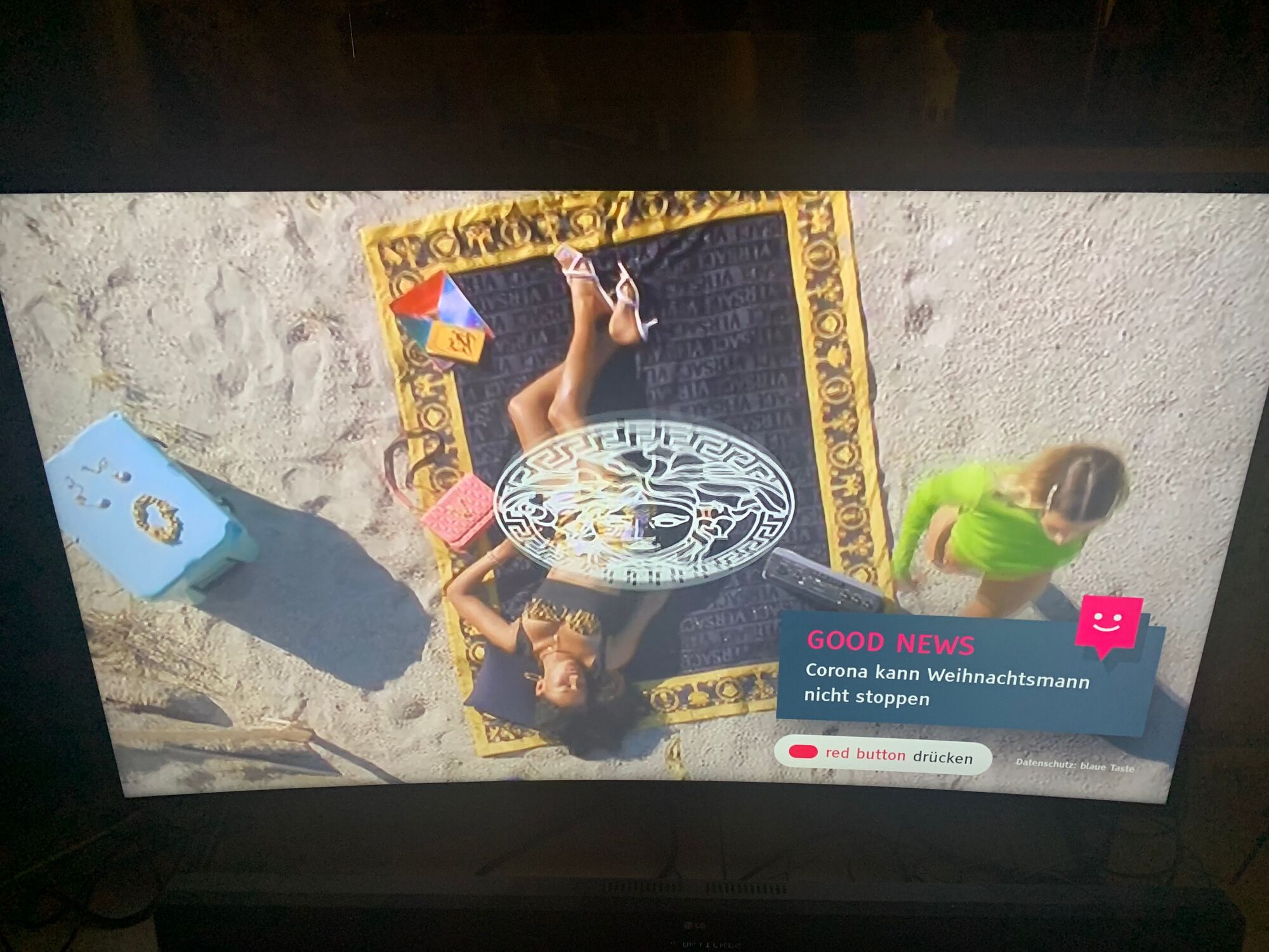

Hab jetzt über digital gesucht. Aber es ist definitiv nicht kristallklar. Man hat das Gefühl, das das Bild nicht hinterherkommt mit dem Aufbau!!! Wisst ihr was ich meine? LG
Habe ich oben geschrieben...Menü, Unterstützung, Eigendiagnose, Signalinformation (FB: Haus, zum Zahnrad, O.K.=Menü)
