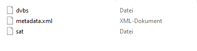

ich besitze einen Samsung Smart TV (UE65RU7099U) und würde gerne meine Senderliste bearbeiten (zu Favoriten hinzufügen) und vor allen Dingen Sender in der Senderliste suchen können, dies scheint nicht zugehen.
Des weiteren habe ich mir die Senderliste auf einen USB-Stick gezogen, leider lassen sich die Dateien nicht mit dem ChannelListPCEditor öffnen.
Mit welchem Programm kann ich die Senderliste bearbeiten?

Probier mal das Programm ChanSort. Da haben Hier in der Community schon mehrere positiv drüber berichtet.
