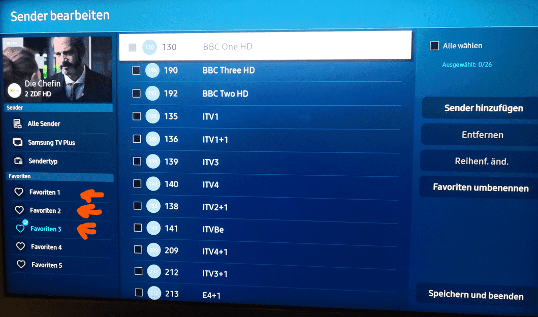

ich besitze seit heute einen NEO QLED GQ55QN95B . Leider bekomme ich es nicht hin die 5 Favoritenlisten (Einstellungen > Senderlisten> Alle Sender bearbeiten > Favoriten 1-3 mit Sendern befüllt) über die Fernbedienung abzurufen. Über Einstellungen >Senderlisten> Favoritenliste + kann ich Listen erzeugen, die ich dann mit der Programmtaste auswählen kann. Bei diesen Listen tauchen leider die Sender meines 2. Satelliten Astra 28.2 zur Auswahl überhaupt nicht auf .
Wie kann ich die Favoriten 1-5 mit dem Herzsymbol aus dem "blauen Menüfenster" nutzen?
Wie kann ich Programme des 2. Satelliten in dem schwarzen Menüfenster in die selbst definierten Favoriten hinzufügen.
Für eine nutzerfreundliche wäre ich sehr Dankbar!!
Problem gelöst. Mit HD+ funktioniert das Sendermenü nicht wie in diversen Youtube Videos beschrieben und die Bedienung ist komplett unterschiedlich. Nachdem ich über die "Einstellungen > Senderempfang > Experteneinstellung > TVkey-Schnittstelle > TV.Dienst löschen" den HD+ Dienst gelöscht habe, funktioniert nun endlich das normale Sendermenü.
Danke an Samsung für eine extrem schlechte Dokumentation. Diese Info findet man nirgendwo *1f61e.png*.

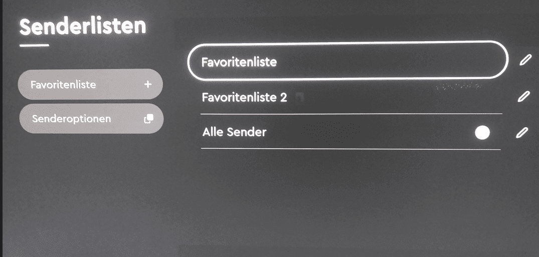

Hi, ich glaube ich stelle mich ein wenig doof an, habe aber ewig gesucht / versucht und es nicht hinbekommen. Azuf Bild 1 sieht man die Favoritenliste, die ich dann auch im Fernseher entsprechen auswählen kann. Leider ist die Liste aber nur sehr begrenzt einstellbar (siehe Bild 2), da nur einige...
403
