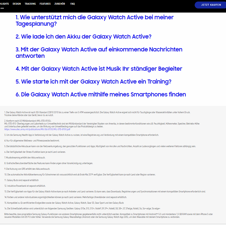

Auf der Produktseite von der Watch Active steht ganz unten:
"Kompatibel zu Smartphones mit Android™ 5.0 und mindestens 1,5 GB RAM sowie mit dem iPhone 5 oder neueren Modellen mit iOS 9.0 oder höher. Verwende die Samsung Galaxy WearableApp (Android) oder die Samsung Galaxy Watch App (iOS), um dein Wearable mit deinem Smartphone zu verbinden. "
"13. Die Verfügbarkeit von Apps für die Galaxy Watch Active kann je nach Anbieter und Land variieren. Es kann sein, dass Downloads, Registrierungen und Synchronisationen mit einem kompatiblen Smartphone erforderlich sind."
Link: Galaxy Watch Active | Samsung Deutschland
Tablets werden nicht unterstüzt. Man kann die Watch alternativ autark ohne Smartphone werwenden.

Tatsächlich steht das ganz klein unten... Wow cool... *:smiling-face:

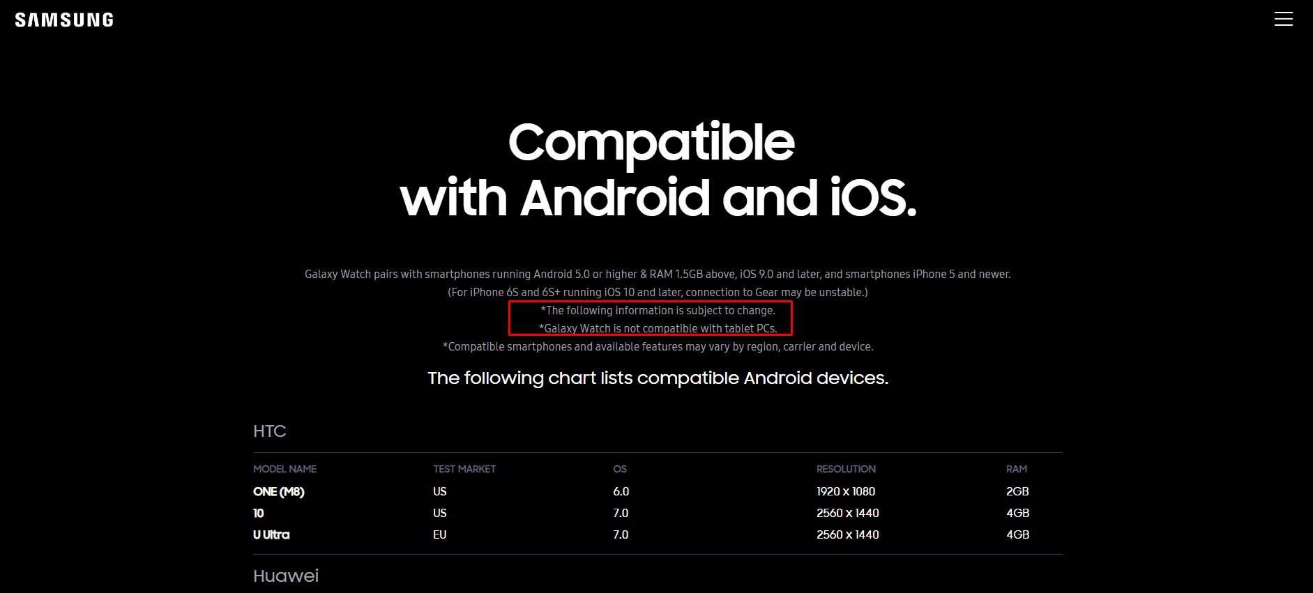

Auf der englischen Seite wird es übersichtlicher dargestellt siehe den Vergleich:
Galaxy Watch Active | Samsung Deutschland [aufgerufen, 23.06.2019]
Samsung Galaxy - The Official Samsung Galaxy Site [aufegrufen, 23.06.2019]
