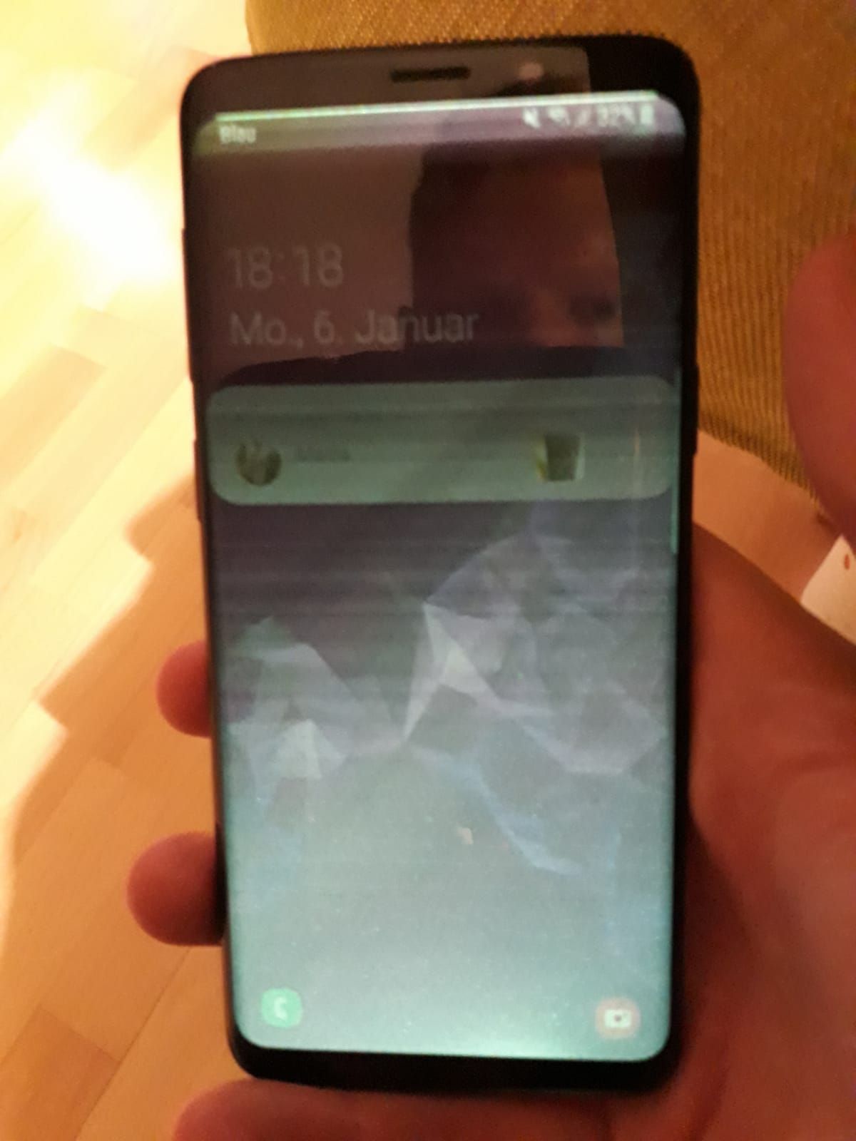

ich war mit meinem Samsung S9 bisher super zufrieden, doch seit ca. 1-2 Monaten habe ich immer wieder Probleme mit dem Display. Das Handy ist jetzt gute 1,5 Jahre alt. Ich habe das Handy schon auf Werkseinstellungen zurück versetzt, dies hat aber nicht geholfen.
Das Problem tritt nicht während dem laufenden Betrieb ein. Es tritt eigentlich immer nur nachdem ich den Bildschirm an oder aus mache auf. Wenn es mal da ist, kann ich so gut wie nichts mehr machen und muss warten bis der Fehler wieder weg ist. Das Display reagiert dann gar nicht mehr, friert teilweise ein, wobei die Prozesse im Hintergrund noch normal ausgeführt werden.
Manchmal sieht das Problem wie in Bild 1 aus. Da kann ich das Handy dann noch steuern, aber die Farbwiedergabe ist ganz komisch und flackert teilweise. Wenn ich dann noch an der Helligkeit vom Display rumspiele spinnt es komplett!
Das heißt: Drehe ich die Helligkeit entweder auf 100% oder 0% ist es einigermaßen stabil. Alles zwischendrin 0-100% ist komplett instabil und das Display flackert.
Das Handy hatte bisher keine Schäden. Weder Sturzschäden noch Wasserschäden oder sonstiges. Ich kann in diesem Forum leider kein Video des Problems anhängen.

Bild 1 - Schlechte Farbwiedergabe, teilweise Flackern

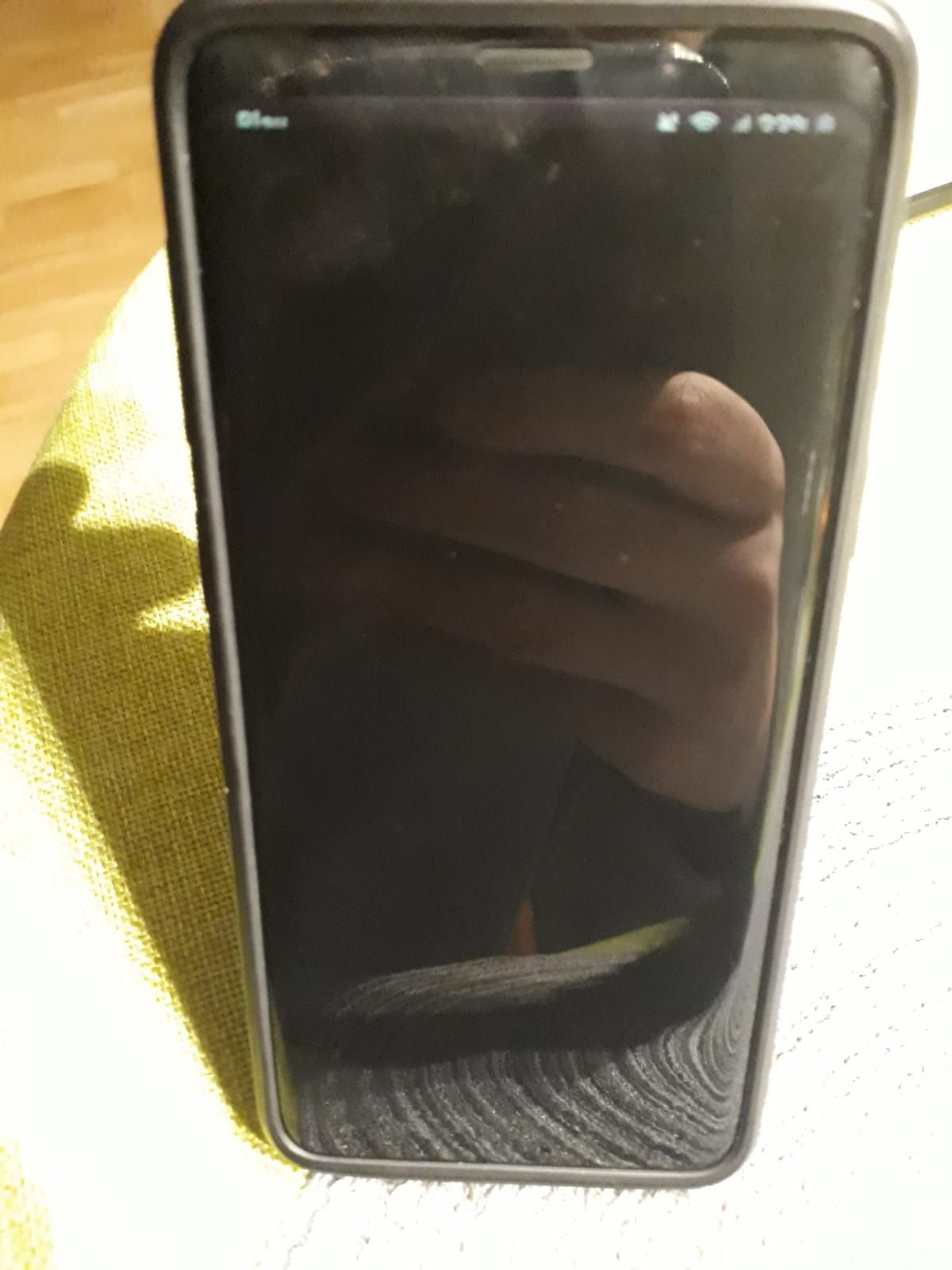

Bild 2 - Nur obiger Streifen funktioniert

die adaptive Helligkeit habe ich deaktiviert genau wegen diesem Problem. Hatte ich vergessen zu erwähnen, sorry. Dadurch ist das Handy besser bedienbar. Nicht gut, aber besser als mit adaptiver Helligkeit...
Mit der apadtiven Helligkeit ging so gut wie gar nichts, da es immer in dem Bereich 0-100% geschwankt hat und somit das Display ständig Probleme gemacht hat.
Der Sensor funktioniert soweit ganz gut. Halte ich das Handy ins Licht, ging auch die Helligkeit normal hoch.
Aber trotzdem glaube ich, der Sensor ist nicht ganz unschuldig. Ich habe das Gefühl immer wenn ich das Handy aus einer dunklen Umgebung (bspw. Hosentasche) heraushole und anmache, tritt das Problem häufiger auf. Aber ob das wirklich so ist, kann ich nicht genau sagen...

Leider geht es aber genauso weiter im abgesicherten Modus.
Was ich noch sagen kann:
Wann der Fehler besonders häufig auftritt ist, wenn ich das Handy benutze, dann das Display ausschalte (oder es von allein ausschalte) und direkt wieder anschalte.
Da ist dann meist der ganze Bildschirm schwarz und nur oben hab ich einen kleinen, leuchtenden Streifen.
Sieht mir alles sehr nach Hardware defekt aus :confused:
