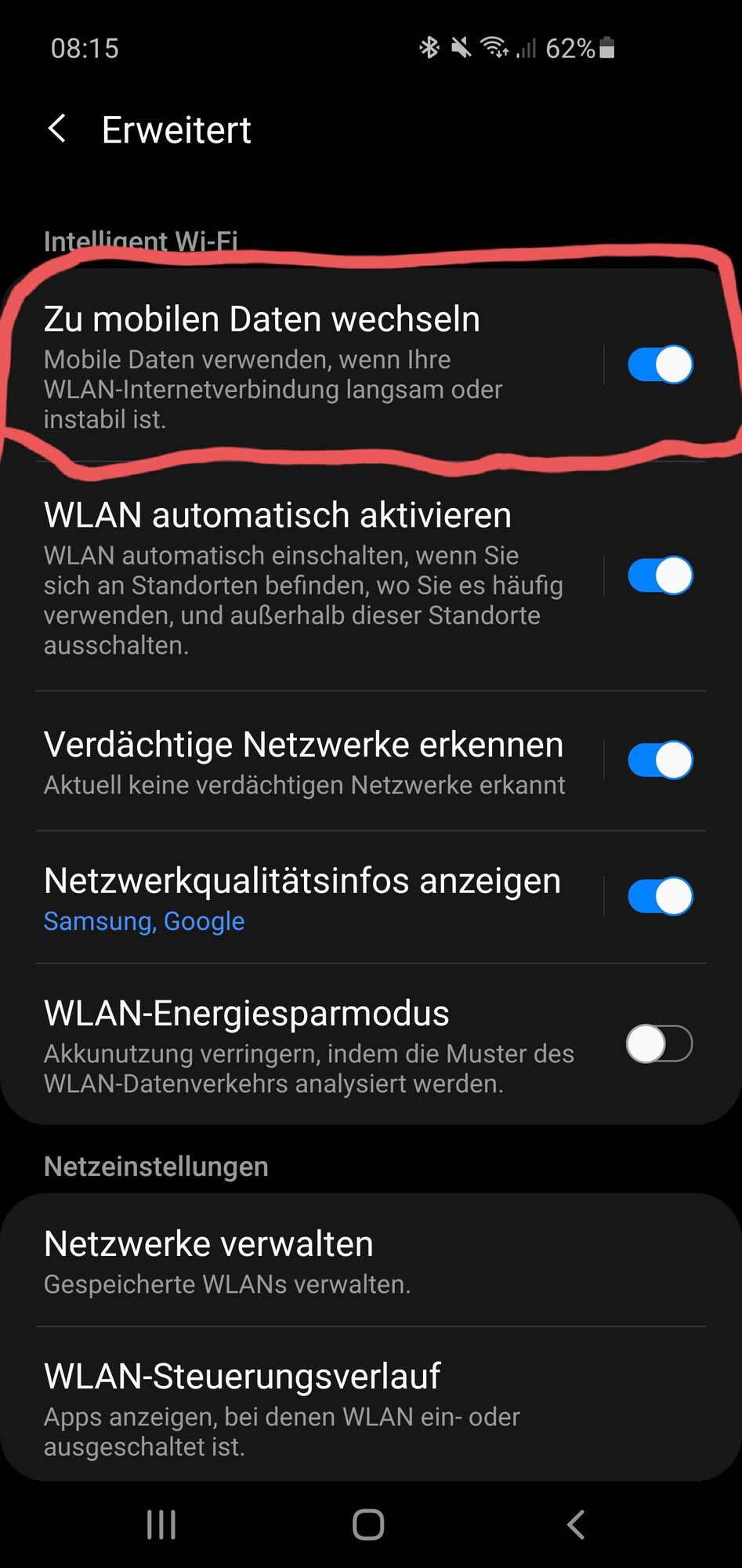

Hast du irgendwie "zu mobilen Daten wechseln" an? sieht so aus.
Schau mal bei dieser WLAN Verbindung welche MAC Einstellungen ausgewählt sind.
Stelle die MAC Adresse auf Telefon MAC und nicht auf Zufällige MAC.
