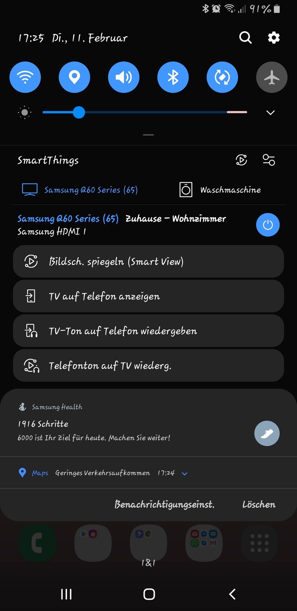

Hier einmal im 5Ghz Netzwerk.
Hier 2,4Ghz und dem S8

Danke für die Rückmeldung.. also doch Stand der Technik...;-). gut da bin ich erstmal etwas beruhigt...

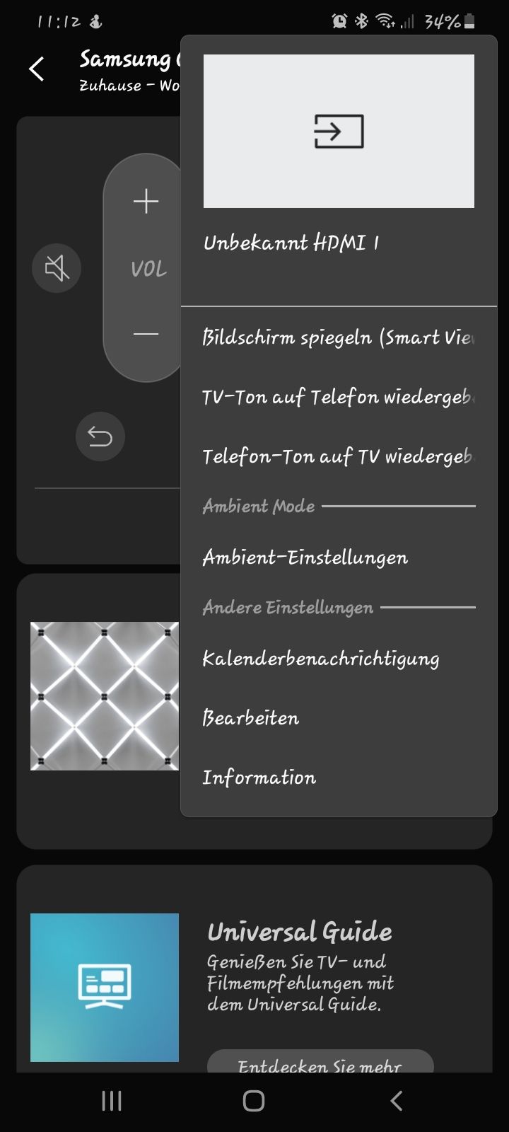

Ein anderes "Problem ".. wenn ich den TV Bildschirm auf das Handy spiegeln will.. klappt das nur via HDMI.. per TV via Antenne...(Live TV terrestrisch) bleibt der Bildschirm schwarz
Sendername wird angezeigt.. aber kein Ton.. kein bild.. nix.. umschalten kann ich.. wähle ich HDMI.. kommt sofort ein Bild auf dem Handy
Kannst Du das genauer erklären.
Was machst Du per HDMI (Handy mit dem Fernseher verbunden) oder mit was externem Fernsehen?
Gruß
Am TV hängt ein DVBT receiver (Samsung) dieser ist via HDMI mit den tv verbunden. Wenn ich jetzt das TV Bild auf das Handy spiegeln möchte, funktioniert dieses perfekt.
nehme ich aber als Quelle den TV internen DVBT Empfang, bleibt das Bild im Handy Schwarz. Lediglich der Sendername wird angezeigt. Am TV selbst ist das Bild zu sehen.
