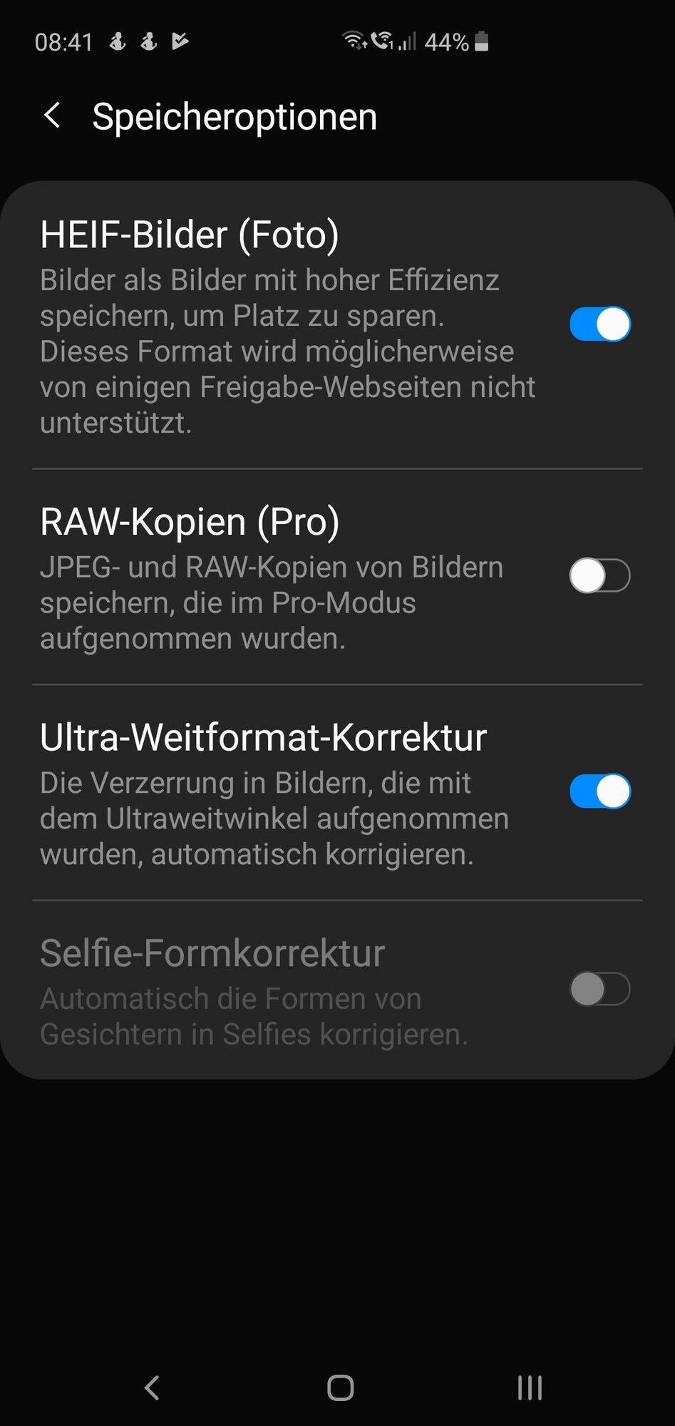

Und, für mich ist die Funktion neu, unter den Speicheroptionen gibt und gab es ja immer die UltraWeitWinkelKurrektur.
Nun habe ich da noch ein Selfie Funktion
- Selfie Formkorrektur (mag so etwas wie verschönern sein).
Die ist doch auch neu oder?
Bei mir ist diese auch ausgegraut und deaktiviert, bei euch auch?

nein, eben nicht, egal was ich mache die bleibt so.
Stelle ich auf Front, bleibt das so
Stelle ich auf Back, bleibt das so
und um das gleich zu sagen,
das bleibt auch nach mehrmaligem Reset der Kamera so
- nach 1x SoftReset (aus dem OS heraus)
- nach 2x FirmwareReset (aus dem Boot heraus)
sonst hätte ich ja nicht gefragt *1f642.png*
Habe auch alle, also wirklich alle Kombinationen mal ausgetestet, es bleibt ausgegraut.

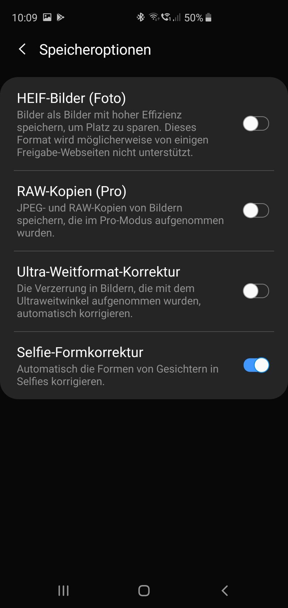

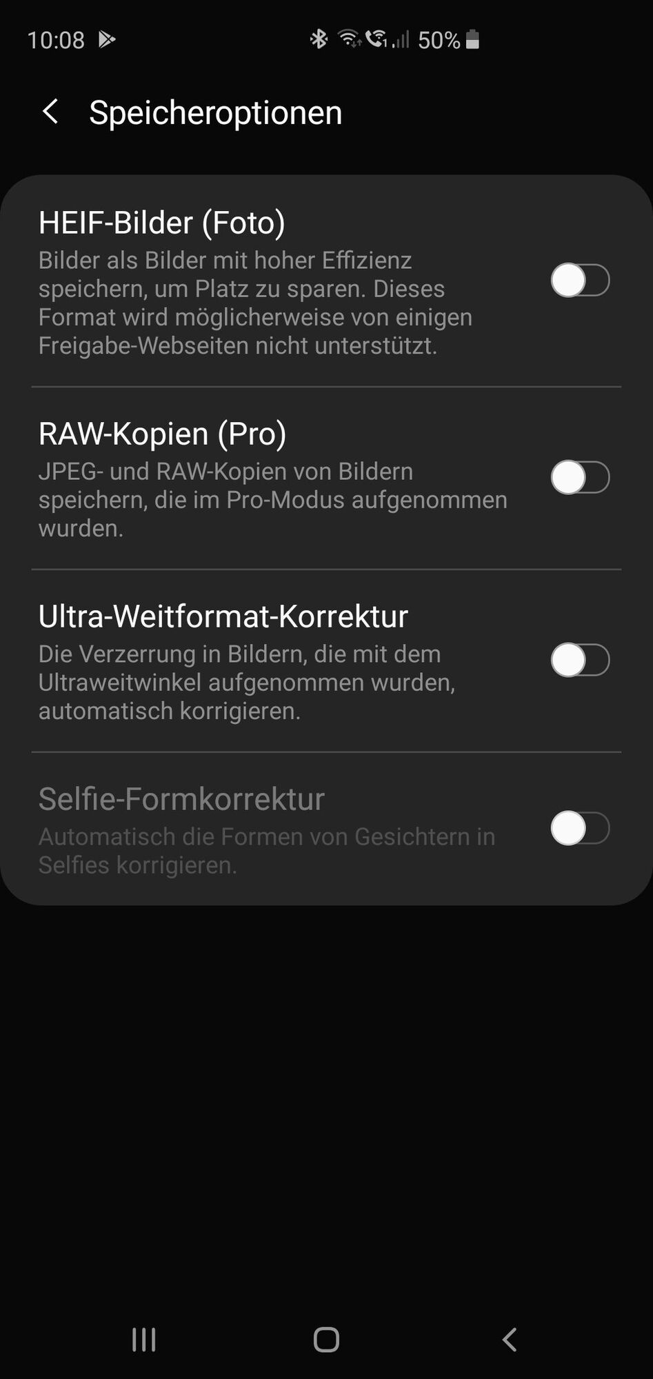

Ich habe auch das S10+
Front-Camera mit deaktivierter (ausgegrauter) Selfie-Formkorrektur.
Back-Camera mit aktivierter Selfie-Formkorrektur
