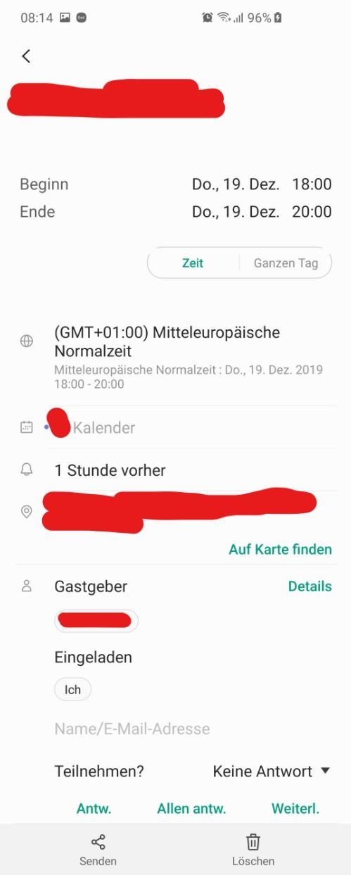

ich habe ein Problem mit meinem Galaxy S10 Kalender und der Outlook Exchange Synchronisation.
Sobald ich in Outlook einen Termin erstelle, wird der Termin zwar auf das S10 synchronisiert, ich kann ihn jedoch auf dem Samsung Kalender nicht bearbeiten, sondern nur löschen.
Der Kalender wird als ausgegraut angezeigt und mein Name steht als Gastgeber da. Der Termin sieht mehr nach einer Einladung aus, als dass er von mir erstellt worden ist.
Andersrum funktioniert es übrigens: Erstelle ich vom Samsung Kalender aus ein Termin, kann ich den Termin in Outlook bearbeiten.
Außerdem ist eines sehr eigenartig: Benutze ich eine App eines beliebigen Fremdanbieters, bspw. aCalendar, funktioniert alles einwandfrei.
Wie kann ich erreichen, dass Termine, die von Outlook erstellt worden sind, auch auf dem Samsung Kalender abgeändert werden können, und ich auch nicht selbst als Gastgeber erscheine? Bei Fremdanbieter Apps geht das doch auch ohne Mucken. Die Samsung Kalender App wäre wir aber vom restlichen Aufbau her viel lieber.

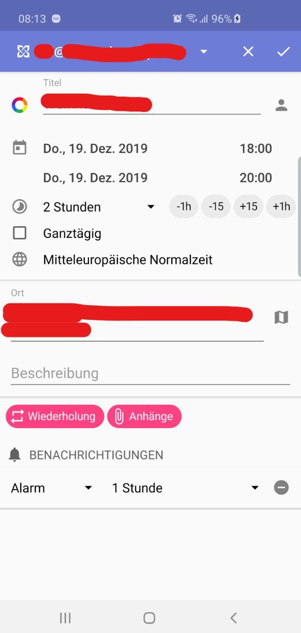

Der erste Screenshot ist von einem Kalendereintrag aus der App aCalendar.
  • Ich kann den Termin am Handy und am PC bearbeiten.
  • Es ist keine Rede von Gastgeber oder Einladung, da ich ja selbst der Ersteller bin. Deswegen kann ich den Termin ja auch bearbeiten. Erstellt wurde der Termin in Outlook am PC. Also alles korrekt.
  • Datenbasis für diesen Kalender ist das Exchangekonto (am PC und auf dem S10).
Kalendereintrag aCalendar App
Der zweite Screenshot ist vom gleichen Kalendereintrag, nur eben aus der Samsung Kalenderapp.
  • Ich kann den Termin nicht am Handy bearbeiten, nur am PC. Ist schlecht, wenn man unterwegs einen Termin verschieben will, was bei mir häufig vorkommt.
  • Der Termin erscheint, als ob ich eine Einladung dazu erhalten hätte. Es erscheint unter "Gastgeber" mein Name, unter "Eingeladen" erscheint "Ich". Es erscheint deswegen auch völlig sinnloserweise die Option "Teilnehmen?". Erstellt wurde der Termin in Outlook am PC. Damit ist die Funktion für mich eingeschränkt.
  • Datenbasis für diesen Kalender ist auch hier das Exchangekonto (am PC und auf dem S10).
Kalendereintrag Samsung Kalender App

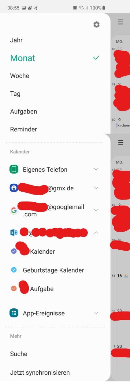

Was mir noch auffällt:
  • Bei aCalender steht beim Kalenderkonto nur die Adresse meines Exchange-Kontos (ganz oben), z.B. [email protected].
    Es bestehen in der App keine weiteren Auswahlmöglichkeiten von Unterkalendern, wie z.B. Geburtstag oder Aufgaben
  • Beim Samsung Kalernder erscheint unter der Adresse meines Exchange-Kontos noch die Optionxy KalenderGeburtstage kalender
    xy Aufgabe
    Vielleicht haben die Unterkategorien etwas damit zu tun, dass ich hier nicht als Ersteller erscheine? Vielleicht geht das nur wenn man den Hauptbereich wählt, also das Exchange-Konto direkt (so wie bei der aCalendar App ausschließlich möglich). Die Möglichkeit bietet die Samsung Kalender App aber nicht.
Samsung Kalender Einstellungen

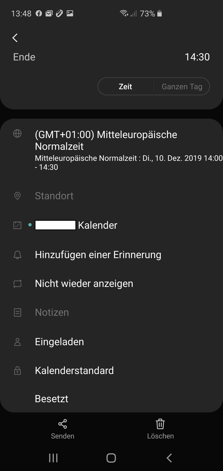

So ich habe mal bei mir geschaut.
Bei mir schaut der Eintrag, den ich im Büro per Outlook gemacht habe und der auch zügig auf dem S10+ erscheint so aus:
Der Kalender, der dort angezeigt wird (nun ausgeweißt) ist mein Outlook Kalender.
Ich kann die Uhrzeit ändern, in dem ich auf die Zeit klicke. Der Termin wird entsprechend im Outlook im Büro angepasst.
Ich meine, dass ich mich daran, erinnere, dass ich zweimal das Exchange Konto im S10+ gelöscht und neu hinzugefügt hatte, bevor es funktionierte. Ich hatte mir auch mehrere Kalender apps angeschaut, weil es nicht funktionierte.
Unter den Optionen schaut es bei mir genauso wie bei Dir aus. Unter Exchange [email protected] steht dann "name Kalender".

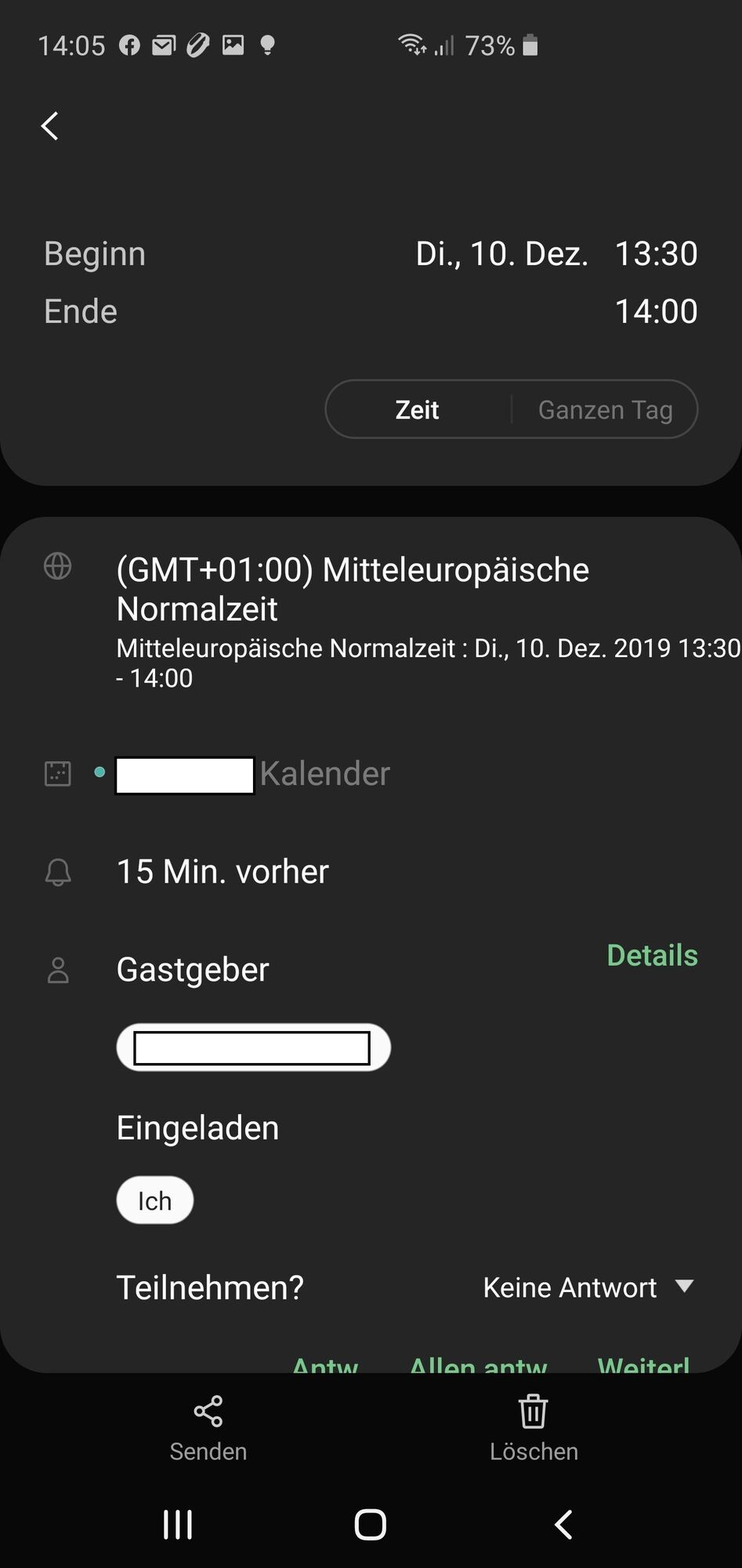

Wenn mir jemand eine Einladung sprich Terminanfrage schickt, schaut es so aus:
So sollte es sein.
