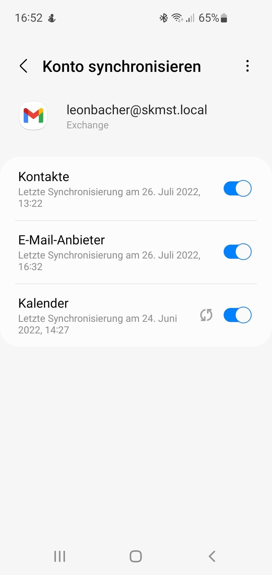

Nein, outlook App ist nicht installiert.
Es ist aber ein outlook exchange Konto eingebunden, welches über die GMail App aufgerufen wird.
Kalender nutze ich ebenfalls die Google Kalender App
Bei mir werden die Termine des Exchange Kontos seit 5 Wochen nicht mehr synchronisiert. Emails und Kontakte aber wohl.
