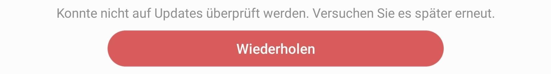

Mir wird in der Benachrichtigungsleiste alle 10min angezeigt, dass mein Handy (S22 neuste Systemsoftware) sich versucht mit Samsung Internet zu verbinden um anschließend das Diktiergerät zu aktualisieren aber nichts passiert und dann habe ich 2 Möglichkeiten:1. Warten bis WLAN da ist obwohl ich mit dem WLAN verbunden bin, 2. Mit Mobilen Daten aber bei beiden passiert einfach nichts.Wenn ich versuche auf Updates zuprüfen passiert weder im playstore, Samsung Internet oder im Diktiergerät etwas und rät mir es später erneut zu versuchen.Hat jemand vielleicht das gleiche Problem oder kann mir helfen?

Das ist ja wirklich merkwürdig...
Ich bekomme diese Meldung, dass ein Update ansteht, zwar nicht - aber ich hab gerade mal selbst in der Diktiergerät App nach einem Update geschaut und da steht bei mir gerade tatsächlich auch, dass nicht nach Updates gesucht werden konnte und dass ich es später erneut versuchen soll.
Und das sowohl auf dem Fold, als auch beim S22.
Ich würde daher vermuten, dass das gerade im Hintergrund ein Serverfehler oder so ist. Daher würde ich mal ein/zwei Tage abwarten und es dann nochmal probieren.
