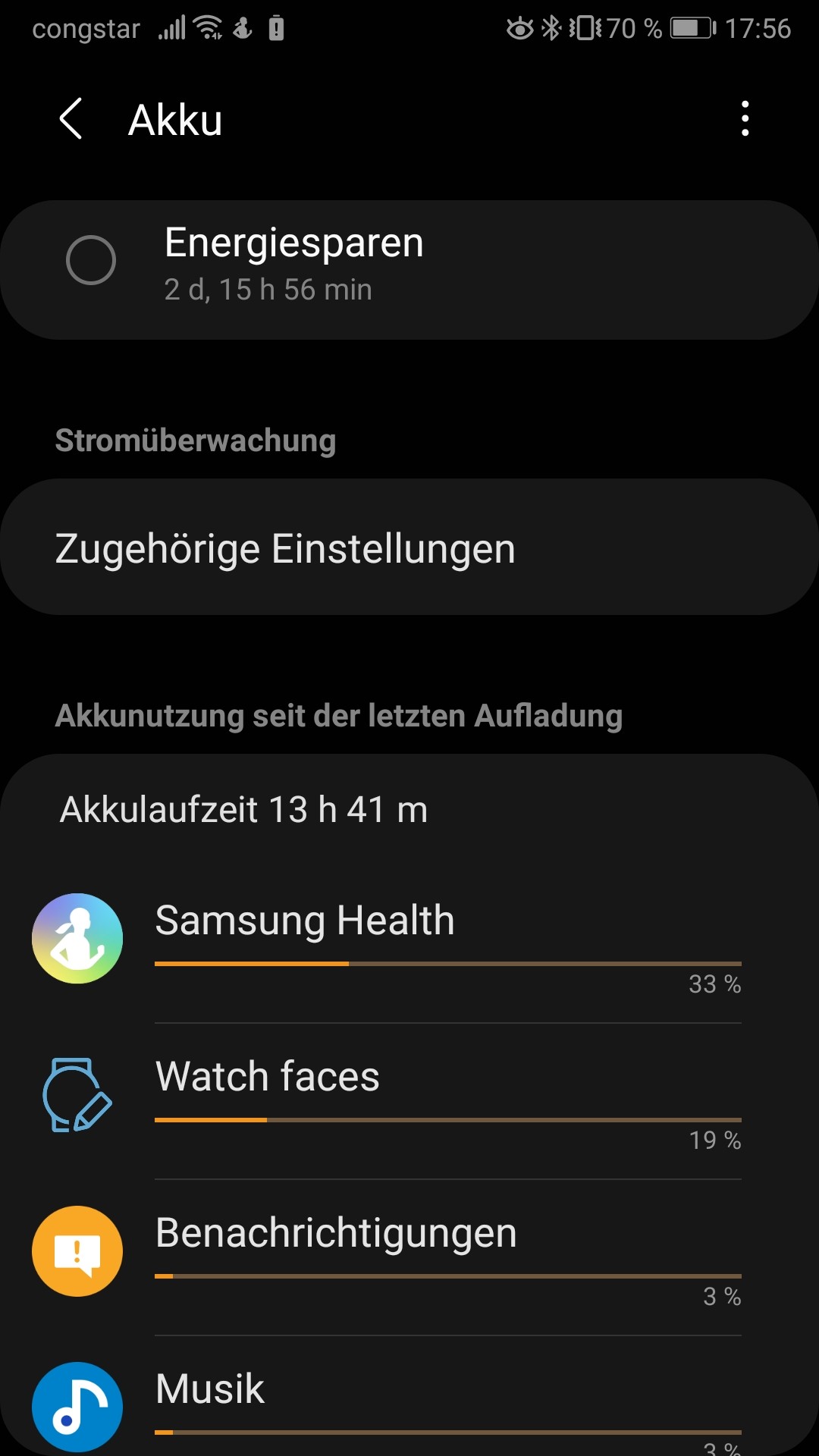

Dein Screenshot sieht garnicht wie ein Samsung Handy aus. Was für eine Modellnummer hat das wenn ich fragen darf?
nee
issn Huawei. Aber als ich noch das S6 hatte habe ich diese Funktion schon einmal angefragt. Und ich muss nunmal Samsung Health einsetzen da sich meine Gear S2 mit keiner anderen App koppeln läßt
Huawei Health, Google Fit, Runtastic etc, keiner will meine Watch einbinden

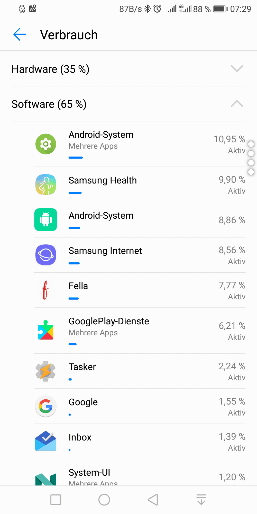

Hallo std,
rund 10 Prozent an Akkuverbrauch finde ich für "Samsung Health" recht hoch. Hast du die Möglichkeit, bei deinem Huawei über die App-Einstellungen den Cache oder die Daten zu löschen? Andernfalls kannst du mal testen, ob der Akku länger hält, wenn du die App deinstallierst und dann neu aufspielst.
Vielen Dank für deine Antwort. Hatte die App schonmal runter geworfen und ein paar Tage später wieder installiert. Cache löschen konnte ich noch testen
Verbrauch ist meist so um die 10%. Gestern warens dann auf einmal nur rd 6,5%. Heute hab ich noch nicht geschaut.
