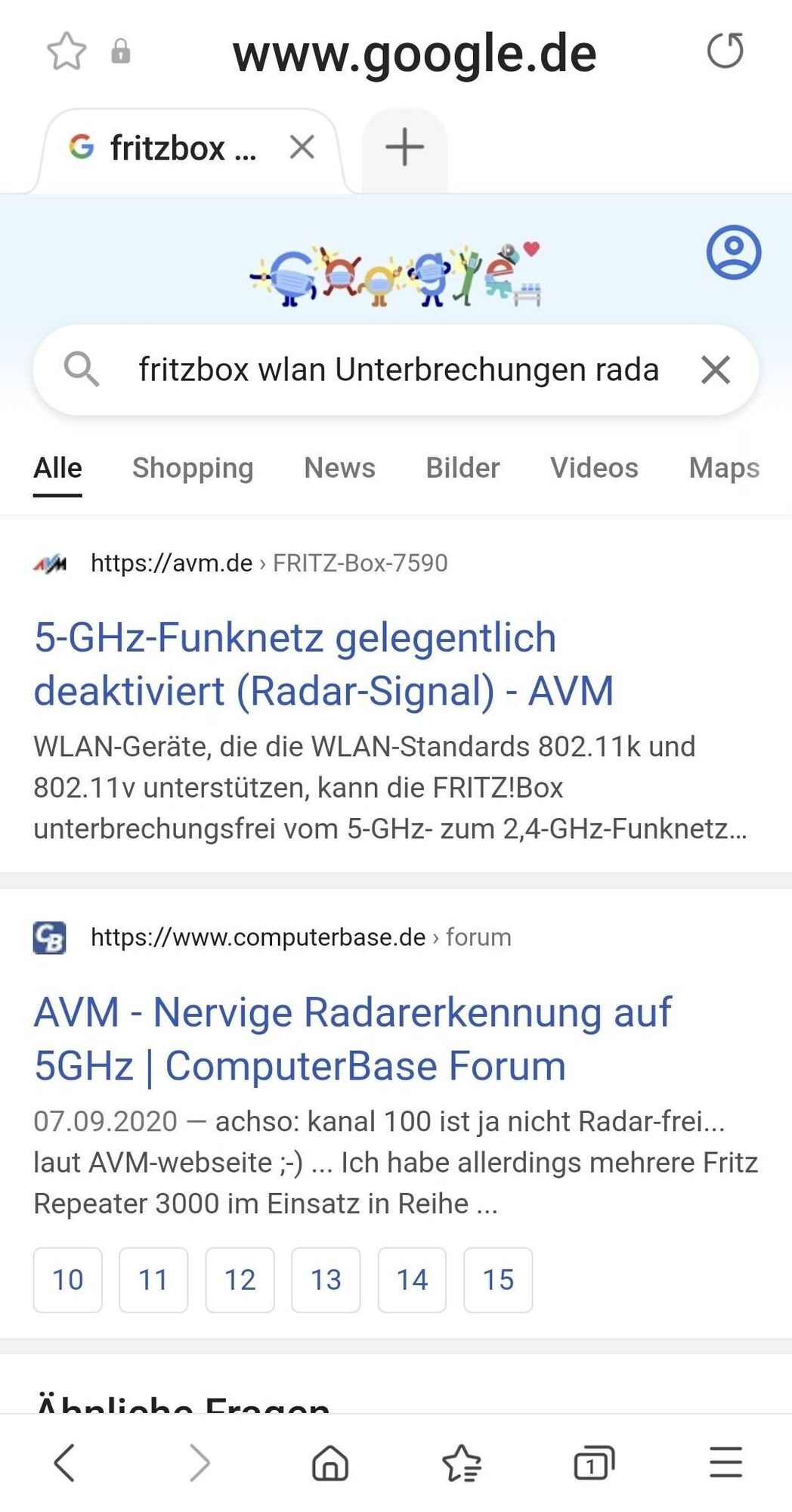

Ich habe zunächst an folgende Möglichkeit gedacht (siehe Screenshot), aber da du schon verschiedene Funkkanäle ausprobiert hast, kommt das wohl nicht in Frage.
