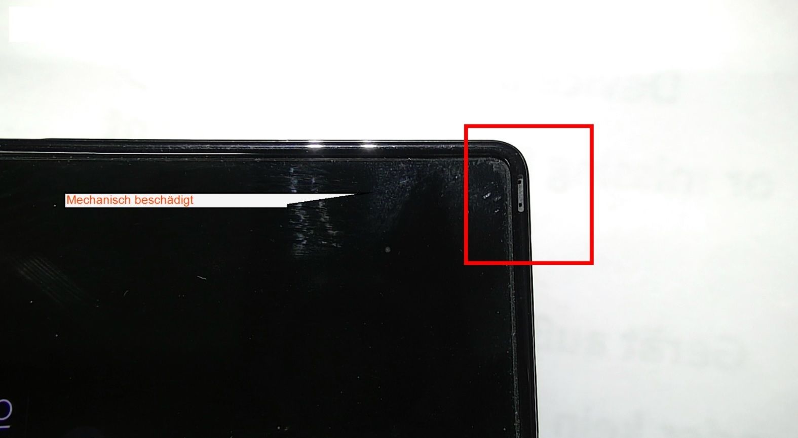

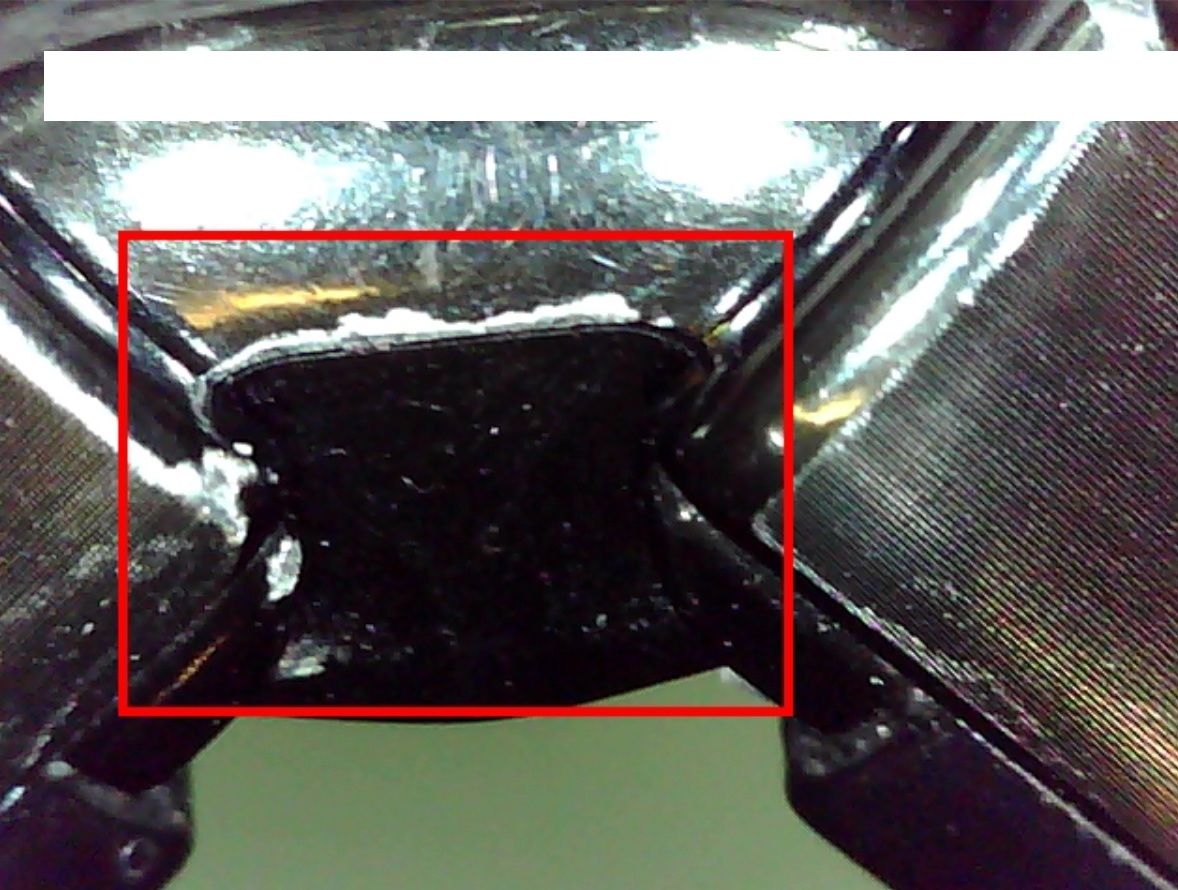

Im ausgeklappten Zustand sind auf der rechten Seiten oben und unten so kleine Gummipuffer, welches wohl das Display beim zusammenfalten schützen sollen, sodass es nicht Rahmen auf Rahmen liegt.
Der obere dieser Mini Puffer ist bei meinem Gerät rausgefallen und entsprechend verloren gegangen. Das sollte nicht sein. Ich habe das Gerät nach dem Anruf der Hotline auf anraten zur Reparatur geschickt und einige Wochen gewartet.
Nun kommt die Antwort vom Support, dass das Ganze Display getauscht werden müsste (kein Wort warum).

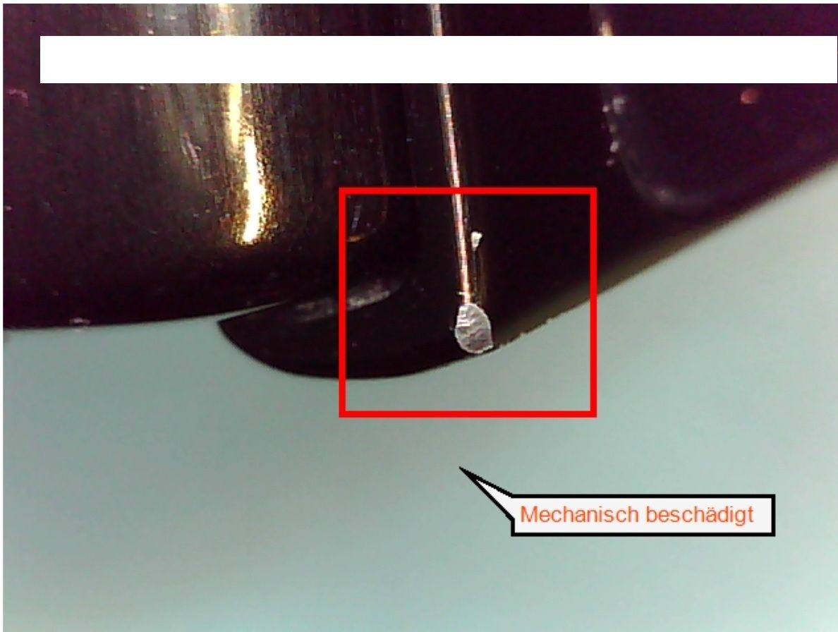

Das wäre jedoch kein Garantiefall da es eine mechanische Beschädigung wäre, welche laut Garantie Bedingungen nicht abgedeckt wäre und von einem Sturz, Biegung oder Druck entstehen könnten. Als Beleg werden noch einige Kratzer am Geräte an völlig anderen Stellen aufgeführt (unterer Rahmen). Man hat hier auch wirklich die Super Makro Kamera rausgeholt um die Beschädigungen möglich drastisch wirken zu lassen - aber seht selbst.
Ich bin der Erstbesitzer, habe es neu erworben und runtergefallen ist es mir nie. Würde bei dem Gewicht garantiert auch nicht ganz bleiben. Das es Kratzer hat und nicht immer mit "Samthandschuhen" angefasst wurde berechtigt nach meiner Ansicht nach noch keine Garantieverweigerung - insbesondere, wenn sich diese an völlig anderen Stellen des Gerätes befinden?

Die Gummi Teile gibt es nicht einmal auf AliExpress zu verkauf, was mich genauso wundert.
Samsung selbst kann das Zeug aber auch nicht einzeln austauschen, da diese eigentlich am Display vorangebracht zum Service geliefert werden.

@Lykia schrieb:Hi, Samsung darf bei Mechanischen Schäden am Rahmen (egal wie und wo) die Garantiereparatur verweigern.
das sie es dürfen - keine Frage. Aber ob dieses nicht zumindest nachvollziehbar sein sollte und daher in einer Korrelation zu dem gemeldeten Defekt stehen sollte, sodass es nachvollziehbar ist, denke ich schon. Sonst dürfen sie es zwar, es schadet aber definitiv der Reputation.
In diesem Fall fehlt der klare Zusammenhang. Die gezeigten Schäden lassen in Anbetracht des Gewichtes des Smartphones im Zusammenhang mit dem Schadensbild einen Sturz schon als gewagt darstehen. Ich glaube nicht, dass das Handy nur kleine Schrammen davontragen würde.
Außerdem zeigen die gezeigten "Beschädigungen" Stellen, die nicht einmal das gleiche Bauteil betreffen. Der Puffer sitzt im Kunststoffrahmen (Innenseite um den Bildschirm) der keinerlei Beschädigungen aufweist und die Kratzer sitzen am Scharnier und Metallrahmen (Unterseite, außen).
Zusätzlich käme hinzu, wenn ich mir die Konstruktion des Puffers ansehe glaube ich, das bei einem intakten Puffer dieser auch wenn das Smartphone 20x runterfallen würde er nicht rausfallen sollte - dafür muss der Puffer beim einsetzen bereits defekt gewesen sein.
Was mich also stört ist, dass der Fall in meinen Augen pauschal abgehandelt wird und Indizien aufgezeigt werden ohne diese Einzuordnen und entsprechend zu würdigen. Eine plausible Erklärung würde in solchen Fällen schon Wunder wirken. Man fühlt sich nicht beachtet und nur nach Textvorlagen abgespeist.

Bei Reparaturen rund ums Display, dürfen am Rahmen keine Schäden vorliegen.
Das steht auch auf Samsungs Smart Repair Webseite wenn man den Service bucht.
Das hatte ich vor 2 Wochen mit meinem Note20 Ultra, wo der Repair Bus Techniker die Reparatur verweigern wollte, weil er einen Schaden "gesehen" hat.
Als ich ihn bat den Schaden zu zeigen, stellte sich heraus, dass es einfach nur eine Reflektion an der Kante des Rahmens war.

Der Puffer schützt ja nur das Display vor Staub und anderen kleinen Partikeln die durch die Öffnung unters Display oder in den Faltmechanismus geraten könnte.
Ohne das Teil stirbt das Display also nicht, aber wird schwächer bei der Abwehr von Staub und sonstigem.
